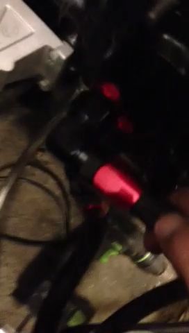

jan magnus Skrevet Mars 15, 2013 Forfatter Share Skrevet Mars 15, 2013 lite tilbakemld , men jeg kjører på jeg.. kan noen svare meg på om det er greit å bruke dette uttaket til oljetilførsel til turbo ? og skal disse slangene være så løse ? jeg har strammet det som kan strammes. Lenke til kommentar Del på andre sider More sharing options...
tommyheimberg Skrevet Mars 15, 2013 Share Skrevet Mars 15, 2013 Nice!, tror du kan hente olje der ja:-) Lenke til kommentar Del på andre sider More sharing options...
jan magnus Skrevet Mars 15, 2013 Forfatter Share Skrevet Mars 15, 2013 Dette er bilder som hører til spørsmålet En liten kosejobb til i morgen walbro 255 Lenke til kommentar Del på andre sider More sharing options...
