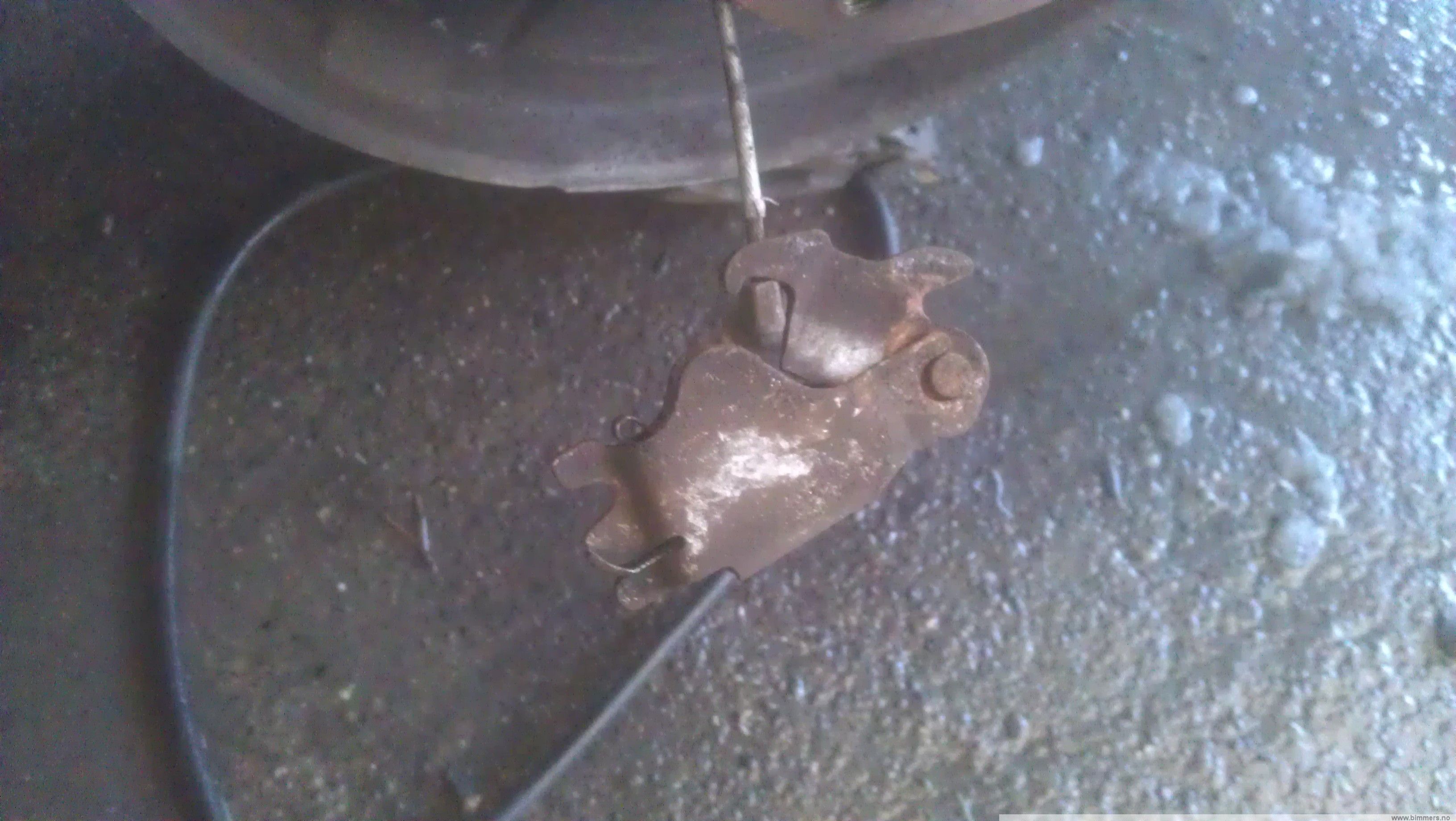

Hei driver og skal bytte bremse klosser på brekke. Så datt den strammeren av så det jeg lurer på er hvordan skal den sitte.
Er det sånn?

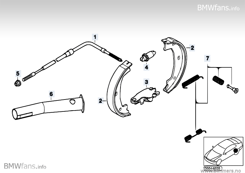

Har sett på den på gs. Men ser ikke hvordan kabelen skal sitte inni der :P men tror det er riktig det jeg gjorde på bildet. Skal prøve kjøre bilen snart :P
Uff, samme drittpatentet som på Opel jo:(
Vaieren skal nok festes der du har satt den på ja, men er det ikke et hull i enden på den som kan puttes utpå tappen du har den festet til?
Er ikke det beste systemet jeg har sett. Var riktig sånn jeg hadde den. Jo er et spor det ja. Så nå har jeg brekke igjen bytta alt på begge sider :P dritt jobb. Lenke armene var enda mer dritt bare rust.
