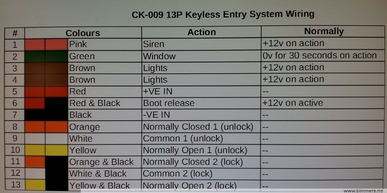

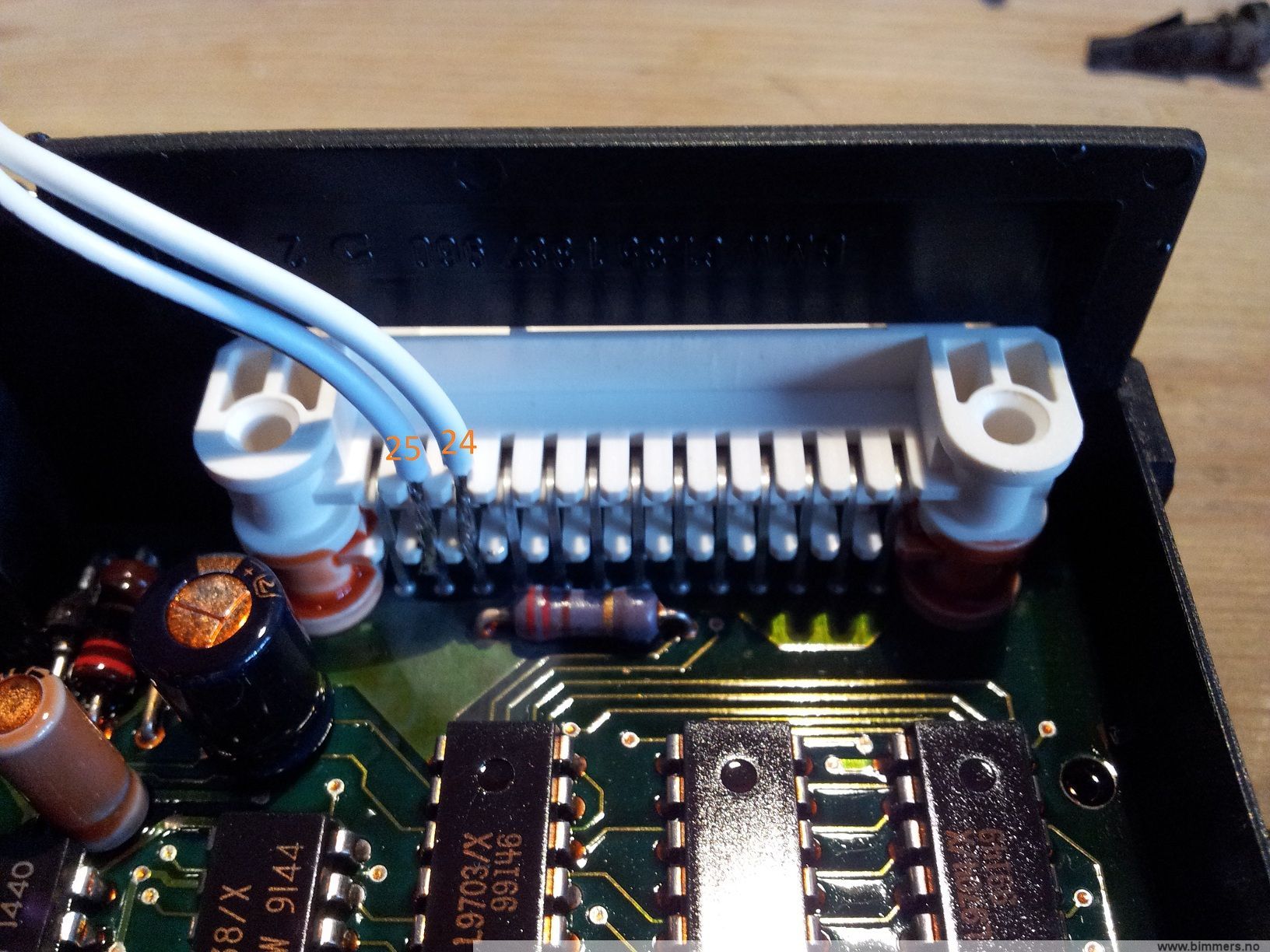

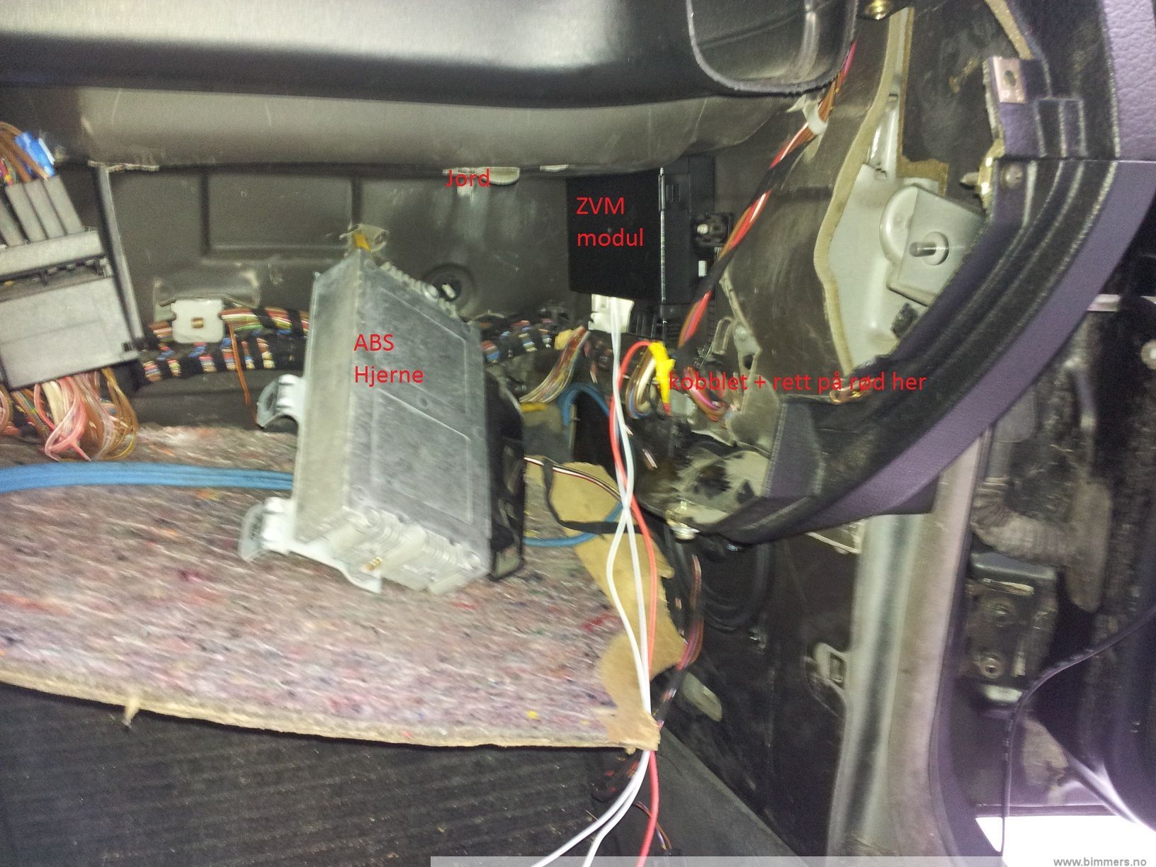

kimf Skrevet Februar 25, 2012 Forfatter Skrevet Februar 25, 2012 Her kommer en liten enkel guide, bare spør hvis det er noe som ikke kommer fram her. Kjøpte denne til under 100 kr inklusiv frakt http://www.ebay.co.uk/itm/180797025554? ... 715wt_1344 her er flere linker til selgere som selger samme boks http://www.ebay.co.uk/itm/Car-Remote-Ce ... 882wt_1344 http://www.ebay.co.uk/itm/Car-Remote-Ce ... 629wt_1344 boksen heter "CK-009 13P keyless Entry system" kobblet meg på ZVM modulen med 2 ledninger (lås og åpne) og så kobblet jeg spenning til kittet (12v og jord) gul og gul/svart er forsyningsspenning for dem innebygde releene, disse skal da forsyne output med et positivt signal til zvm modulen. mener e36 fram til 1994 har zvm modul (sentrallås modul) denne ligger bak hanskerommet. [CK-009 13P] -> bil Rød -> +12v (denne kobblet jeg rett på en rød tykk ledning som forsyner zvm modulen med 12v) Gul -> +12v Gul/svart -> +12v Svart -> Jord (denne kobblet jeg sammen med ene skruen til abs hjernen) hvit/sort -> ZVM pin24 (lås opp) hvit -> ZVM pin25 (lås igjen) Her valgte jeg å lodde på pin24 og pin25 inni zvm modulen, men dem kan like greit kobbles på fra utsiden. utrolig enkelt,billig og ikke minst nyttig

kimf Skrevet April 14, 2012 Forfatter Skrevet April 14, 2012 brukte du samme keyless entry ? for er forskjell på negativ og positiv trigging
Stian Børresen Skrevet April 15, 2012 Skrevet April 15, 2012 Det ser helt likt ut, boksen å alt. Men jeg har ikke dioden du har og har ikke rosa men blå kabel.

FredrikWake Skrevet April 20, 2012 Skrevet April 20, 2012 Meget bra DIY Gjennomførte dette på min bil i dag med dette kitet. Det kan se avansert ut med alle ledningene, men du trenger egentlig bare 6 av dem; Rød og svart til batteripolene, hvit og hvitsort til signal, og gul og gulsort til +12v (rød pol) Har du forresten koblet deg til nødblinken for å få lyssignal når du låser bilen?
Stian Børresen Skrevet April 20, 2012 Skrevet April 20, 2012 Du kobler deg inn på varselblinklyset, spretter opp kontakten og kobler deg inn på 2 av ledningene der om jeg ikke husker helt feil. Du kan måle deg frem til hvilke to det er med å bruke et voltmeter å jorde dette for så å se hvilke ledninger som har pulserende strøm når du har trykket inn bryteren slik at den blinker. Jeg mener bestemt at det er en ledning pr. side på bilen så begge må kobles innpå. Det er de brune ledningene dine som skal brukes på det kitet der.
FredrikWake Skrevet April 20, 2012 Skrevet April 20, 2012 Du kobler deg inn på varselblinklyset, spretter opp kontakten og kobler deg inn på 2 av ledningene der om jeg ikke husker helt feil. Du kan måle deg frem til hvilke to det er med å bruke et voltmeter å jorde dette for så å se hvilke ledninger som har pulserende strøm når du har trykket inn bryteren slik at den blinker. Jeg mener bestemt at det er en ledning pr. side på bilen så begge må kobles innpå. Det er de brune ledningene dine som skal brukes på det kitet der. Så det er ingen pins på ZVM modulen som går rett til nødblinken? Har noen her oversikt over alle pins på ZVM, og hva det går til? Litt morsomt å koble slikt
Stian Børresen Skrevet April 21, 2012 Skrevet April 21, 2012 Ang ZVM modulen er jeg noe usikker desverre, men jeg skal ta å se om jeg ikke får tatt et bilde i morgen av dette etter jobb. Går på vakt nå om kort tid så får ikke gjort det ikveld.
