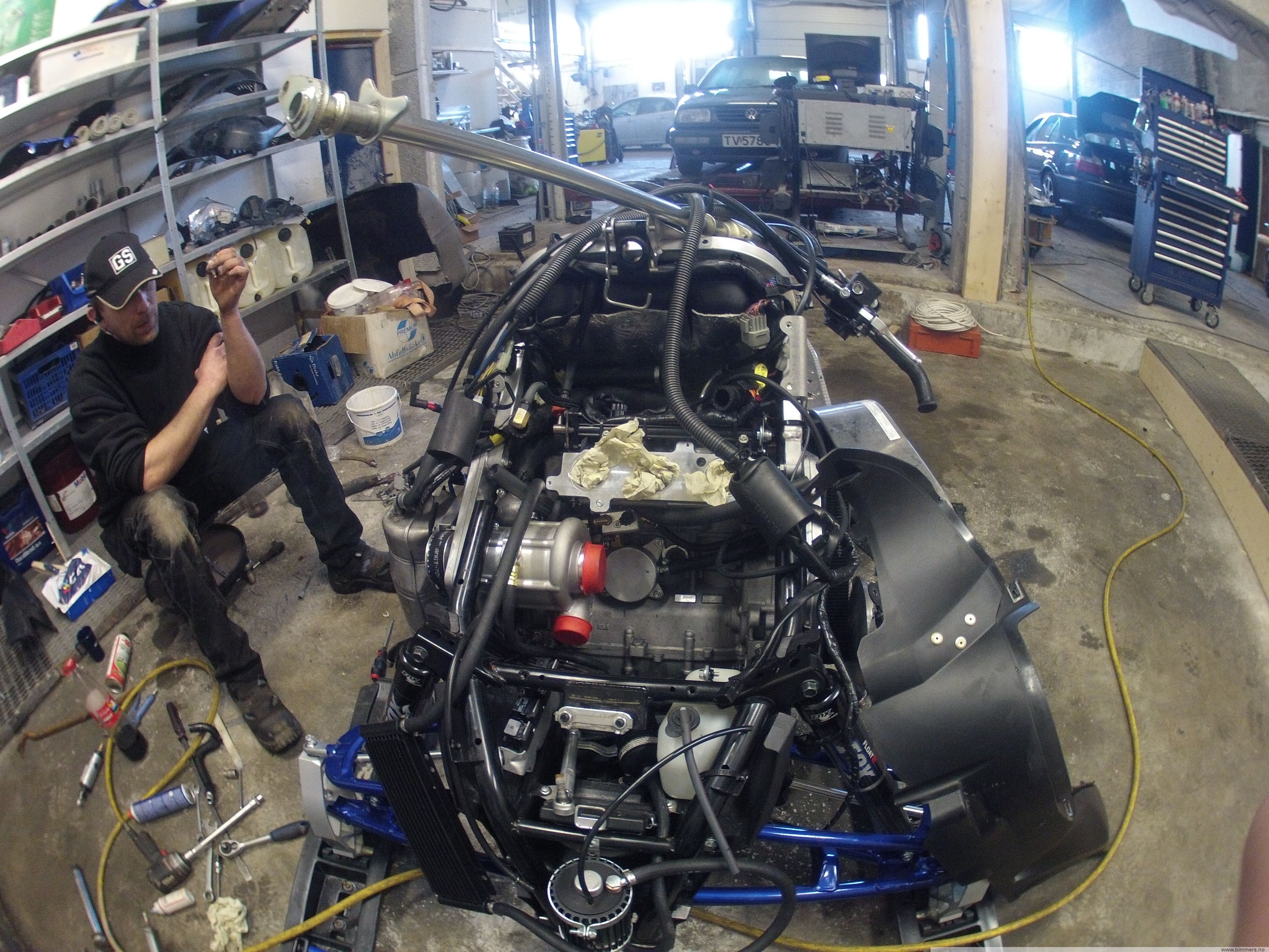

Drive med mykje rart her på versktedet til Aven Auto, kompressor på ein 1000cc scooter er no ikkje feil :)

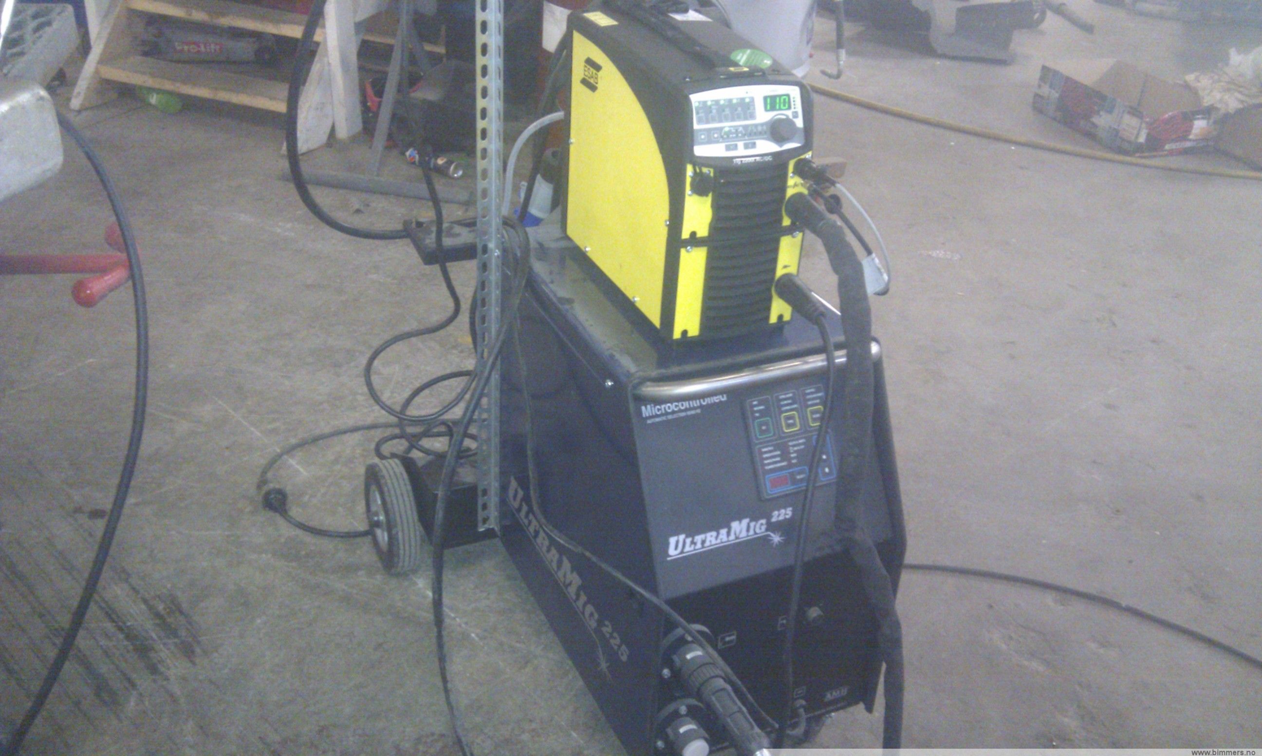

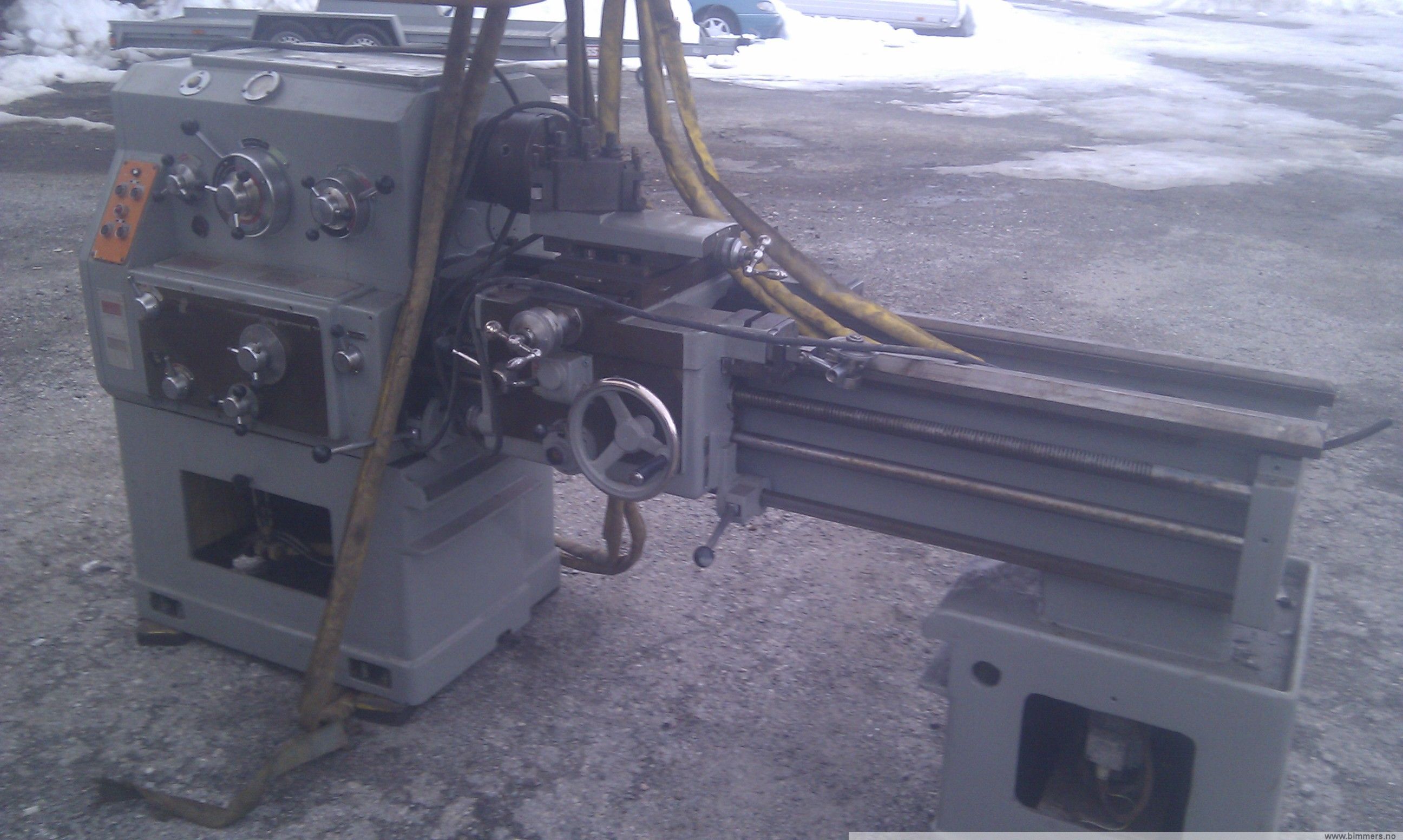

Aven Auto har fått tig apparat og dreiebenk! :)
