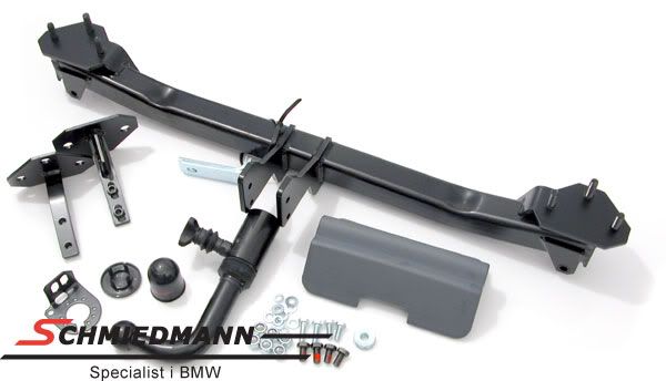

T.H.O Skrevet Mars 2, 2012 Skrevet Mars 2, 2012 Har dette hengerfeste fra schmiedmann på min E39 touring. http://www.schmiedmann.no/146009/produk ... ummer.aspx Er det bare å vri på det lille hjulet og dreie hengerfeste 45 grader for å få løsnet det? Det sitter bom på min bil... Det lille "hjulet" går bare rundt og rundt, er ikke noen motstand i det virker det som. Har smurt opp og prøvd med noen slag sideveis på kula, men det skjer ikkeno (Er ikke noen nøkkel til denne typen)

rekorden Skrevet Mars 2, 2012 Skrevet Mars 2, 2012 Ifølge bildene hos Schmiedmann er det ikke noen nøkler til dette festet. Men på det siste bildet så det heller ikke så avtagbart ut...
T.H.O Skrevet Mars 2, 2012 Forfatter Skrevet Mars 2, 2012 Nei er ikke originalt som er montert. Er det her
T.H.O Skrevet Mars 2, 2012 Forfatter Skrevet Mars 2, 2012 Ifølge bildene hos Schmiedmann er det ikke noen nøkler til dette festet.Men på det siste bildet så det heller ikke så avtagbart ut... Hehe ikke si det da.. Får da håpe at det er avtagbart Fulgte jo med lokket til å ha over fangeren og, så mener og tror at det skal være til å ta av.
