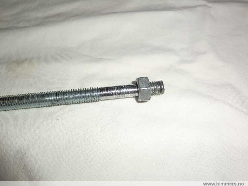

W-spec Skrevet Juni 2, 2012 Forfatter Skrevet Juni 2, 2012 Fikk hjelp av Frode G og da var bolten og hele foringen raskt ute. Gikk opp i røyk - bokstavelig talt. Ny foring og bolt på tur inn.
W-spec Skrevet Juni 4, 2012 Forfatter Skrevet Juni 4, 2012 Fått ny foring inn, men dro av tre bolter i prosessen. Først gikk gjengene og når jeg gikk over til "lengre mutter" gikk de to neste rett av, men fikk dratt foringen litt lengre inn på hvert forsøk.

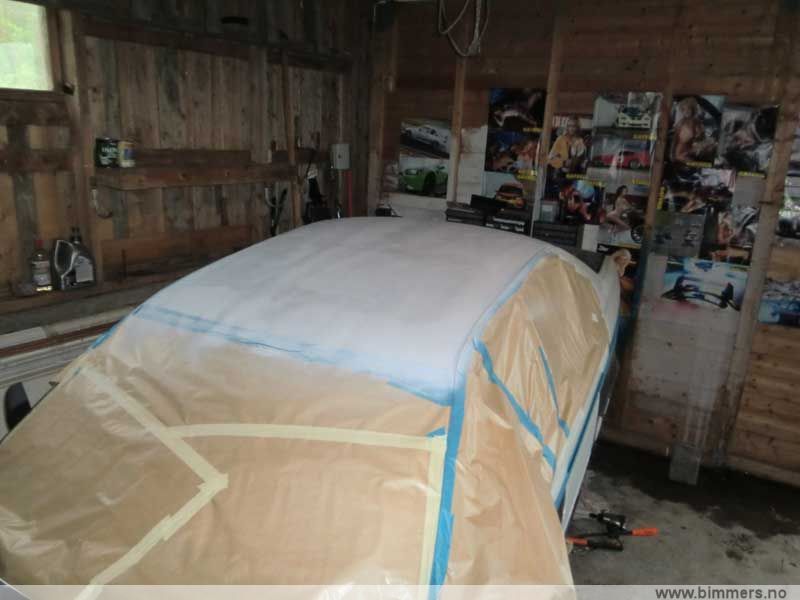

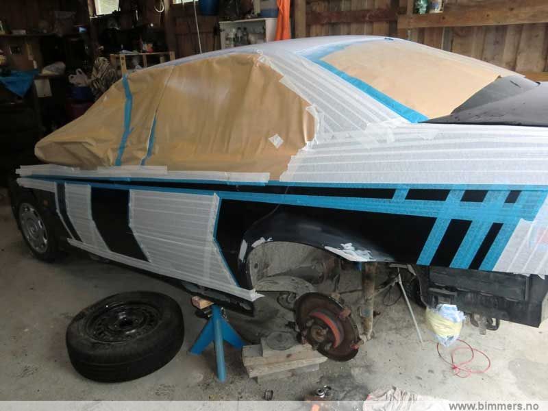

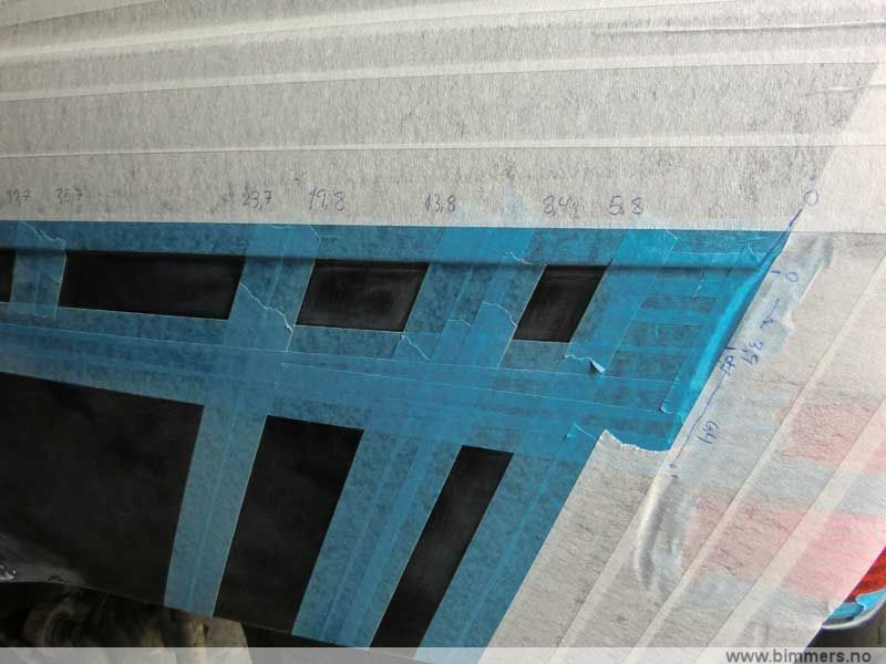

W-spec Skrevet Juni 12, 2012 Forfatter Skrevet Juni 12, 2012 Fikk tips fra Sivert om at det kunne være problemer med en coil. Jeg stakk innom GS før vi dro oppover til ACR. Byttet 3 coiler oppe på banen; på plugg 4, 5 og 6 - hvor de gamle pluggene var fuktige. Motoren gikk fint hele helgen! Fikk noe tid til litt enkel dekor også. Taket måtte lakkeres etter sveising av takluke. Fikk ikke tid til pussing og finish, det får bli fram mot neste sesong. Hjulbuene bak måtte også tas og det ble en enkel dekor. Må være likt på begge sider så mål ble tatt og kopiert over på den andre siden. Hvis noen har bilder av bilen på banen tas de imot med stor takk.
