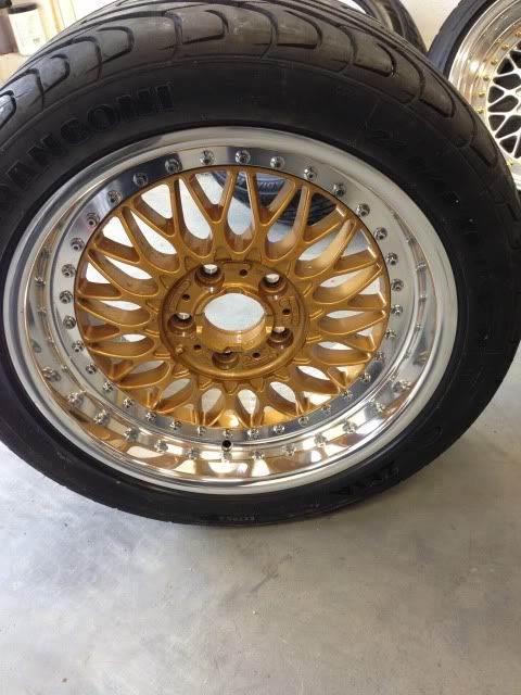

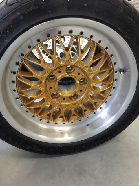

Jås Skrevet August 17, 2013 Forfatter Skrevet August 17, 2013 Har endelig fått ork til å starte på felgene... Planen var polerte kanter, og annen farge i senter. Men etter å ha polert en kant så ble ikke fargen i senter så gal likevel,så blir vel å beholde den foreløpig. Før polering: Etter: Kan nok ikke måle meg med for eksempel 635csi her inne sine poleringer,men synes det ble greit jeg.. Har 2 felger igjen før de blir montert igjen.
635csi Skrevet August 17, 2013 Skrevet August 17, 2013 Hyggelig å bli brukt som "mal" Jås, men etter hva jeg klarer å se på bildet er det ingenting å utsette på resultatet Fremgangsmåte?
tommyheimberg Skrevet August 17, 2013 Skrevet August 17, 2013 Blei jo knall bra den fwlgen da! Sent from my GT-I9505 using Tapatalk 2
Jås Skrevet August 18, 2013 Forfatter Skrevet August 18, 2013 På nært hold er det litt striper igjen,men får duge nå. Pussa først med 240 papir, så 400 våt og avslutta med 800 våt. Deretter 2 runder med grovpolish og så ei runde med høyglans. Tror jeg skal avslutte med enda finere papir på de to siste felgene. På gasolinsettet fulgte det med to rondeller,en hard og en litt mykere. Den harde får jeg ikke til å bruke,det brenner seg liksom med en gang. Hva bruker du 635csi? Tommyheimberg,takk..
635csi Skrevet August 18, 2013 Skrevet August 18, 2013 Den sydde/harde rondellen bruker jeg til grovpoleringen, men da må man bruke lite poleringsmiddel, lav hastighet på drillen, og ikke bruke mye kraft heller Har tenkt på å kjøpe meg en løs rondell til grovpoleringen også for å se hvordan det går, men så langt har det gått greit med den sydde/harde
Jås Skrevet August 18, 2013 Forfatter Skrevet August 18, 2013 Ok,der problemet ligger....er litt utålmodig ser du,så gir på... jeg har brukt den løse til begge deler,bare vaska den imellom grov og finpolering.
