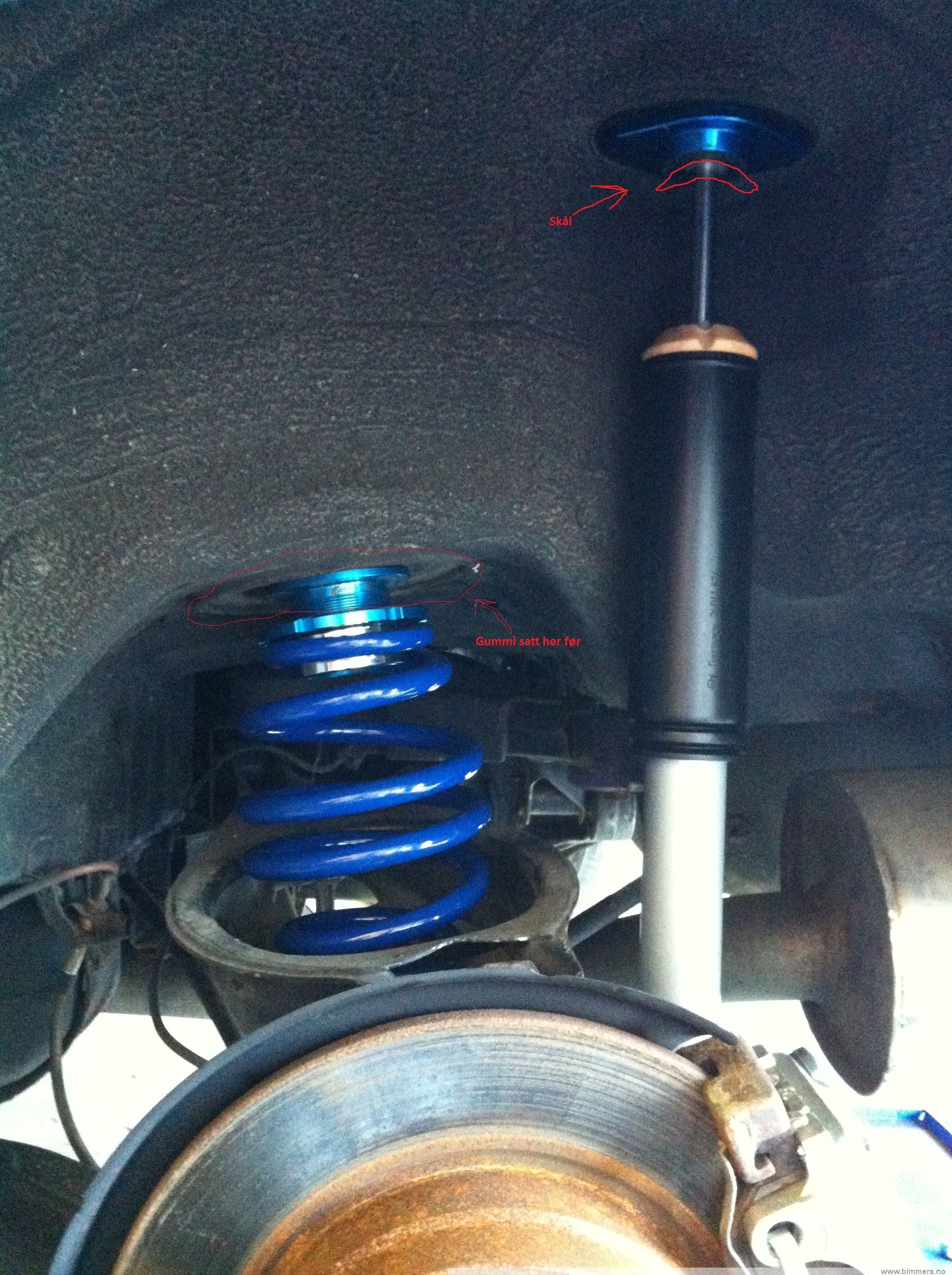

Holder på å montere justerbart bak nå og det ser ut som at justeringskoppen ikke vil gå på gummiflappen som står oppi karrosseriet.. virker som at koppen er for liten eller at gummien er for stor.. noen tips?
Er det meninga å beholde gummien da?
Satt ingenting på min når jeg demonterte.
gummien må nok stå der ja.. hvis ikke gnisser det tenker jeg.. funka fjell å sette de i bunnen men da får jeg jo ikke justert noe.. men smørte de inn med noe kobberpasta så det blir glatt der så håper de smetter opp iløpet av natta;) de passer hvis de smetter forbi den største gummikanten.
jamen fjerner jeg den blir det slakk i justeringa.. skal det være det da? trodde den skulle sitte tight rundt den kulen..
Nei, det blir ikke slakk.. Fjæra får jo hele tyngda på bilen og står klemt, så det er null problem.

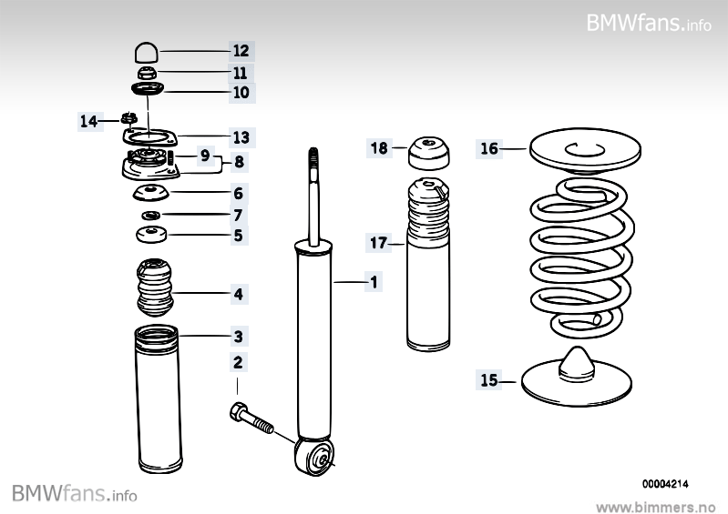

noen som vet om det skal være noe skive under demperen?tenkte på undersiden av topp-lageret..
men jeg har GSP topplager, skal det selv om?
oppsettet er sånn nå
Så skal det egentlig se sånn ut? (uten gummien da seff)
Ser ingen grunn til å montere de annerledes enn originale topplagre så ja. Ødelegger de fort hvis du kjører med de sånn der :wink:
ok.. ja tenkte vel det for dreiv å stussa litt over at jeg ikke tok de på men.. Får få tak i nye da for er ikke til å få av de gamle. Mulig de kan ha de på BMW kanskje eller greier GS å skaffe meg de før helga tror du?
