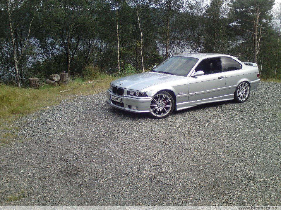

Bilen min skal på eugodkjenning nå og gjøres klar til sommeren. Har dog flere ting jeg ikke klarer å fikse for at den skal bli strøken!
1. Ulyder fra servo ? - Hver gang etter kraftig nedbremsing, eller hard svinging, så kommer det en sånn summelyd fra motor. Den blir høyere til mer jeg svinger, og den piper litt selv om jeg står stille. Men når jeg slår av motor, og starter bilen igjen senere så er den vekk helt til jeg gjentar kraftig nedbremsing og/eller hard svinging.
2. Dørlist faller av. - Tror jeg må kjøpe ny M3-list, da den ikke vil sitte ordentlig, men finner den ikke på nettet. Noen som vet hvor jeg får kjøpt dette? Evt. klips til å feste den med ?
3. Nytt emblem. Forrige eier av bilen var så idiot at han pilket av det orginale emblemet med ett skrujern og reiv med en stor lakk-klatt like stor som emblemet i samme slengen. Jeg vet ikke om panseret er uorginalt, for det er ikke feste for emblem. Det er helt flatt, og jeg tror jeg må lime på nytt emblem. Noen som vet hvor jeg får kjøpt emblem som er flatt og større enn orginalt? Bestilte ett fra Schiedmann, men det var beregnet til ett panser med ordentlig feste. Kan selvfølgelig bare lime det på, men er redd det ikke vil sitte som det skal.
4. Gode internettsider til bestilling av styling og diverse deler mottas med takk. GS bildeler er bare rot.
