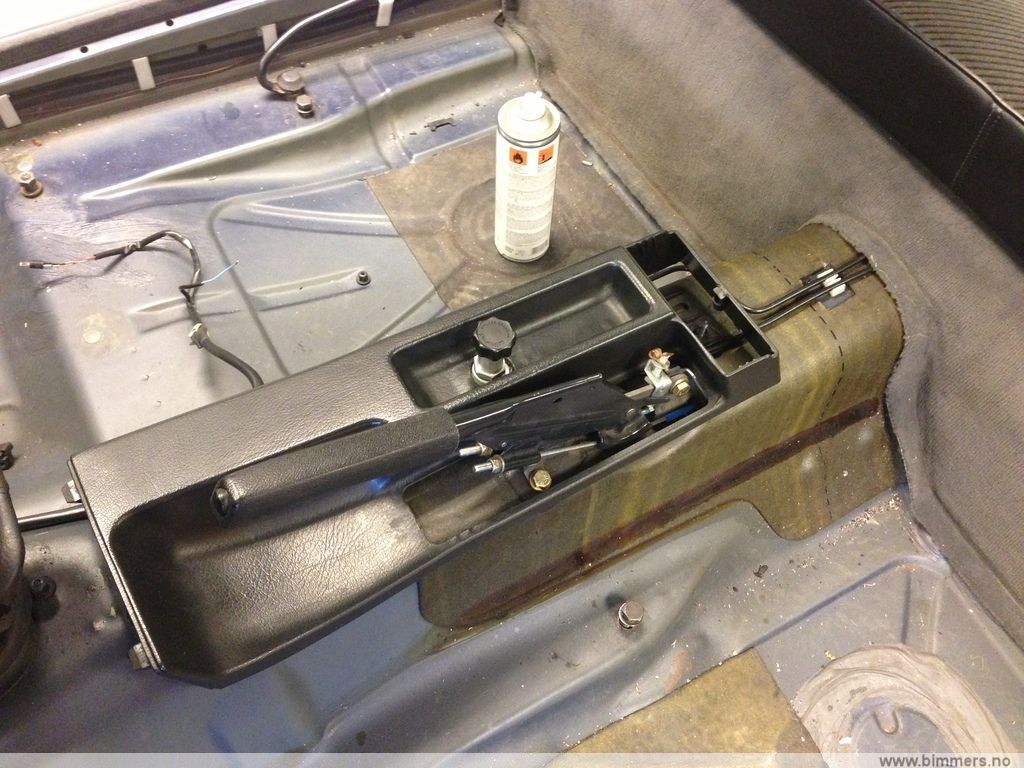

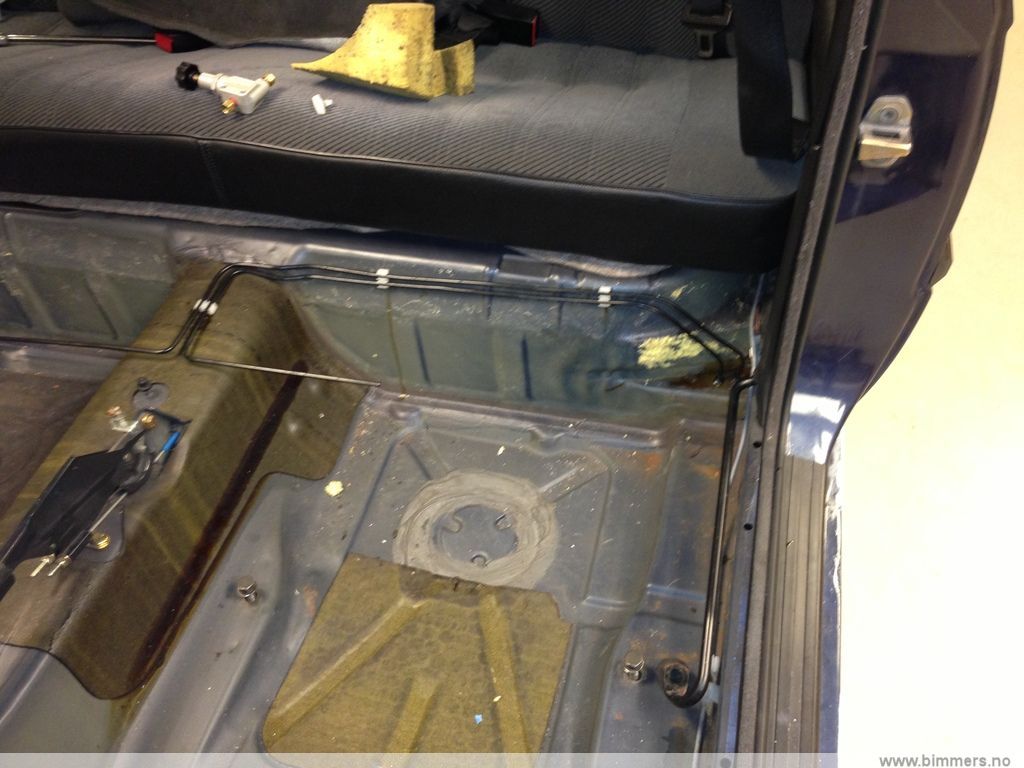

Hardtop Skrevet Januar 9, 2013 Forfatter Share Skrevet Januar 9, 2013 Takk for hyggelige tilbakemeldinger! E30Meet meldte forøvrig på Face i dag at jeg er superkul, så da vet dere det. Har fått gjort litt på bremserørtrekkingen inn i bilen siden sist, ellers litt trått. Venter på litt deler også, så derfor står det litt stille. Her er i hvertfall tur og retur til biasventilen som skal monteres mellom setene på plass. Silverboy spurte tidligere om gjengene på ventilen passet direkte mot niplene til BMW. Det gjør det ikke, til tross for at det står det hos Turner. Jeg må nok få tak i en overgang, eller andre nipler. Regner med at Kollevold kan fikse. Ellers tar jeg gjerne imot tips om flink lakkerer i østlandsområdet som kunne tenke seg å hellakkere denne. Bør være litt nøye, og helst ikke koste en milliard. Samme farge som nå, Lazurblau. Lenke til kommentar Del på andre sider More sharing options...

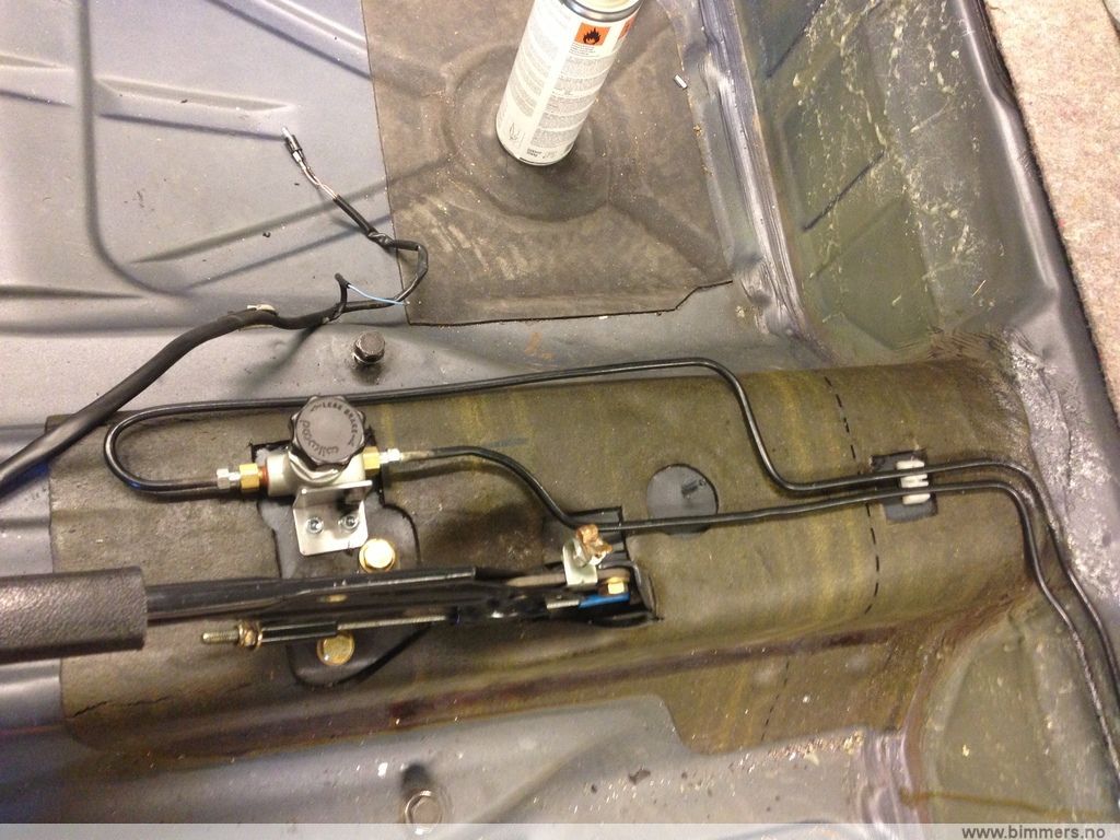

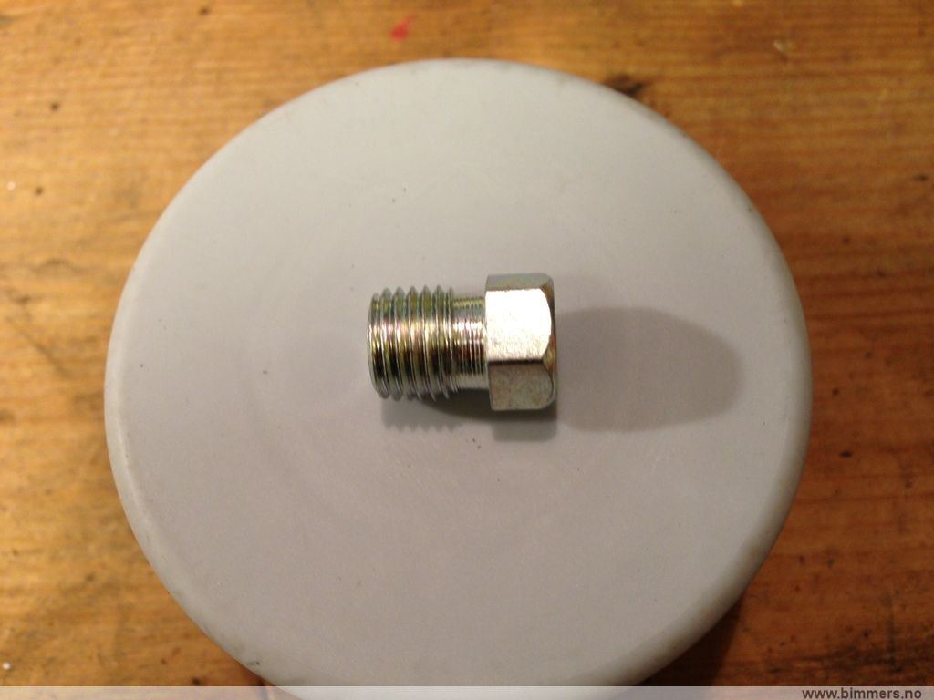

Hardtop Skrevet Januar 20, 2013 Forfatter Share Skrevet Januar 20, 2013 Jeg er ikke sikker på hva slags gjenger det er. Noe av problemet er også at det er dypt ned til setet, og at gjengestykket tydeligvis er konet slik at nippelen etterhvert går trangt. Løsningen ble å kjøpe et nippelsett på Biltema, hvor 3/8x24UNF ((10x14,4) Står begge deler) passer i overgangen som følger med ventilen. Overgangen er dessuten til dobbelkonet rør, noe selve ventilhuset ikke er. Denne passer: Posisjon J: Har da fått plassert justeringen mellom setene, slik at jeg kan surre til bremsebalansen etter vær og føre. Skjuler rørene under teppet, og ventilen delvis under konsollen. Ellers begynner det å dra seg til under, med montering av deksler og slikt. Lenke til kommentar Del på andre sider More sharing options...
