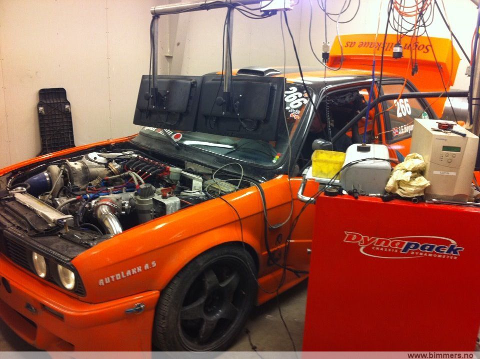

driftern Skrevet April 11, 2012 Forfatter Skrevet April 11, 2012 Ja da er det bremsing av bilen på fredag Egentlig mest for å sjekke så alt fungerer som det skal og for å se om det er noe å finjustere Blir også antagelig utbytte av turbo, da litt mindre siden Volden hadde liggende det som vi kunne prøve
driftern Skrevet April 13, 2012 Forfatter Skrevet April 13, 2012 Hoho, ja da var en dag med bremsing over. Å grunn til at jeg valgte å få meg bremse time var for at jeg var skeptisk på bilen å det med god grunn Over til bilen, begynte dagen med å skifte plugger, ha på fersk e85 å sjekke alt på bilen så den var klar, vi kjørte den varm og god å Volden gikk over mappet på bilen som han velger å kalle ufullstendig, altså et map med rom for en del finjustering. bilen fjusket en del å vi feilsøkte og spekulerte frem og tilbake så fikk vi se at den ladet litt lite strøm, så vi koblet på lader på bilen. første pull sånn bilen sto når jeg hentet den endte på fatale 380hk ca, så under testturen jeg tok på mandag fikk jeg ganske rett da jeg tippet max halve effekten som bilen skulle ha. vi lot den bli kald å sjekket plugger, pluggledninger og coiler grundig for å være sikre, da fikk jeg nok et skrekk syn ved nærmere titt på grenrør, turbo er SVEIST fast i grenrøret det er ikke løsninger jeg vil ha på bilen å heller ikke noe som ble opplyst om, men greit nok. startet opp igjen å nå fjusket den mye mindre, å med litt småjustering kom vi opp i 500hk på hjul ca, da begynte den å fjuske igjen etter noen pull i benken, så atter en gang at det var lite produksjon av strøm så valgte derfor å avslutte siden dynamo er kaputt!! Det som er fint er at hestekrefter er det der siden den fjusker så fort den kommer på 4500 å lader en del trøkk, da står kurven 90 grader på papiret men da begynner den fjusken, så få bort det å bånn gass så blir det nok litt pulver der, men skuffende å mangle nesten 500hk ved første pull i benken på noe man trodde skulle være meget bra hull i intercooler er det også da jeg synes det var merksnodig lyd når den ladet så vi trykksatte rørgaten på den men me ska kje la oss vippe av pinnen av den grunn nå er det helg. mandag blir det montert ny dynamo, intercooler blir fikset og forhåpentlig ringer Volden med gode tall til meg

driftern Skrevet April 13, 2012 Forfatter Skrevet April 13, 2012 det er vel du det greit å sveise noen punkt om det løsner bolter/muttere, men å sveise hele ene siden på flensen er helt bak mål spør du meg da

driftern Skrevet April 13, 2012 Forfatter Skrevet April 13, 2012 altså jeg er ikke sånn perfeksjonist, meeeen jeg skjønner jo etter i dag hvorfor vi ikke fikk test kjøre bilen en tur i gata der hadde det vært en bil til 50 lapper, så hadde jeg ikke brydd meg for da må man regne med en del små piss, men på en sånn som dette i den prisklassen så er det litt surt da når vi fikk justert registeret som var over 40 grader feil om jeg ikke hukser feil så ble det sinnsyk stor forskjell på gassrespons og ikke minst lyden i motoren generelt.. bilen er hissig så gleder meg til mandag

Kimmit Racing Skrevet April 14, 2012 Skrevet April 14, 2012 den ble bremset til 1.6 bar i benken hos christer på Autokvikk.benken klarte ikkje og holde igjen mer da vi prøvde på 1.8 bar.så den ble lagt på 1.6 bar.vi hadde også en bremse test på DHB og da viste den 730Whp også. synd at bilen har forfalt etter att kenneth hadde den.håper at det bare er småplukk for deg og reparere
driftern Skrevet April 14, 2012 Forfatter Skrevet April 14, 2012 den ble bremset til 1.6 bar i benken hos christer på Autokvikk.benken klarte ikkje og holde igjen mer da vi prøvde på 1.8 bar.så den ble lagt på 1.6 bar.vi hadde også en bremse test på DHB og da viste den 730Whp også.synd at bilen har forfalt etter att kenneth hadde den.håper at det bare er småplukk for deg og reparere Jeg er jo for at sånne biler skal brukes sånn de er bygd for, så at det er kosmetiske skader å sånn tull er greit bare det er i orden motor, understell og drivverk.. Det er meget med ting som er byttet ut og gjort om på siden kenneth bygde den også, ettersom forrige eier sa da Blir spennende å se når vi får på ny dynamo og kjørt den litt mer i benken.. Mappet som Christer hadde bremset den med var jo det en del små blemmer i som er justert bort nå.
