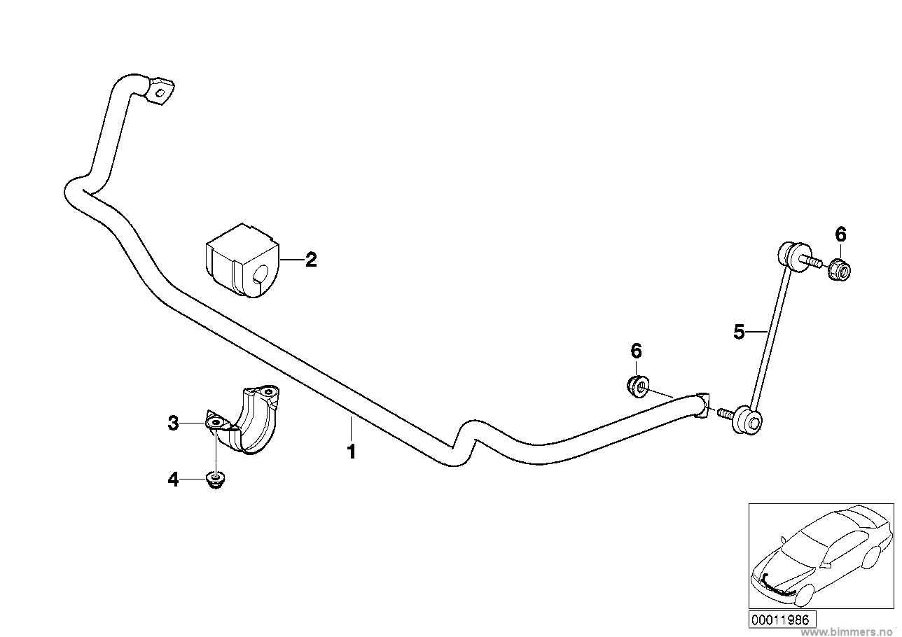

den spruddel snakker om er endeleddene(nr 5) på stabilisatorstaget og er i forbindelse med støtdemperene..
endeleddene er like på begge sider..
som sanjinred sier sjekk at de er trekt til selv om vel egentlig ikke skal løsne.... skal du bytte ut ledd så må du ha nye muttere da disse er låse muttere..

Sjekk stabbstagforingene (nr 2 på bildet) hvis det er slakk i disse, kan det gi overraskende mye lyd ved kjøring i humpler, hull osv..
