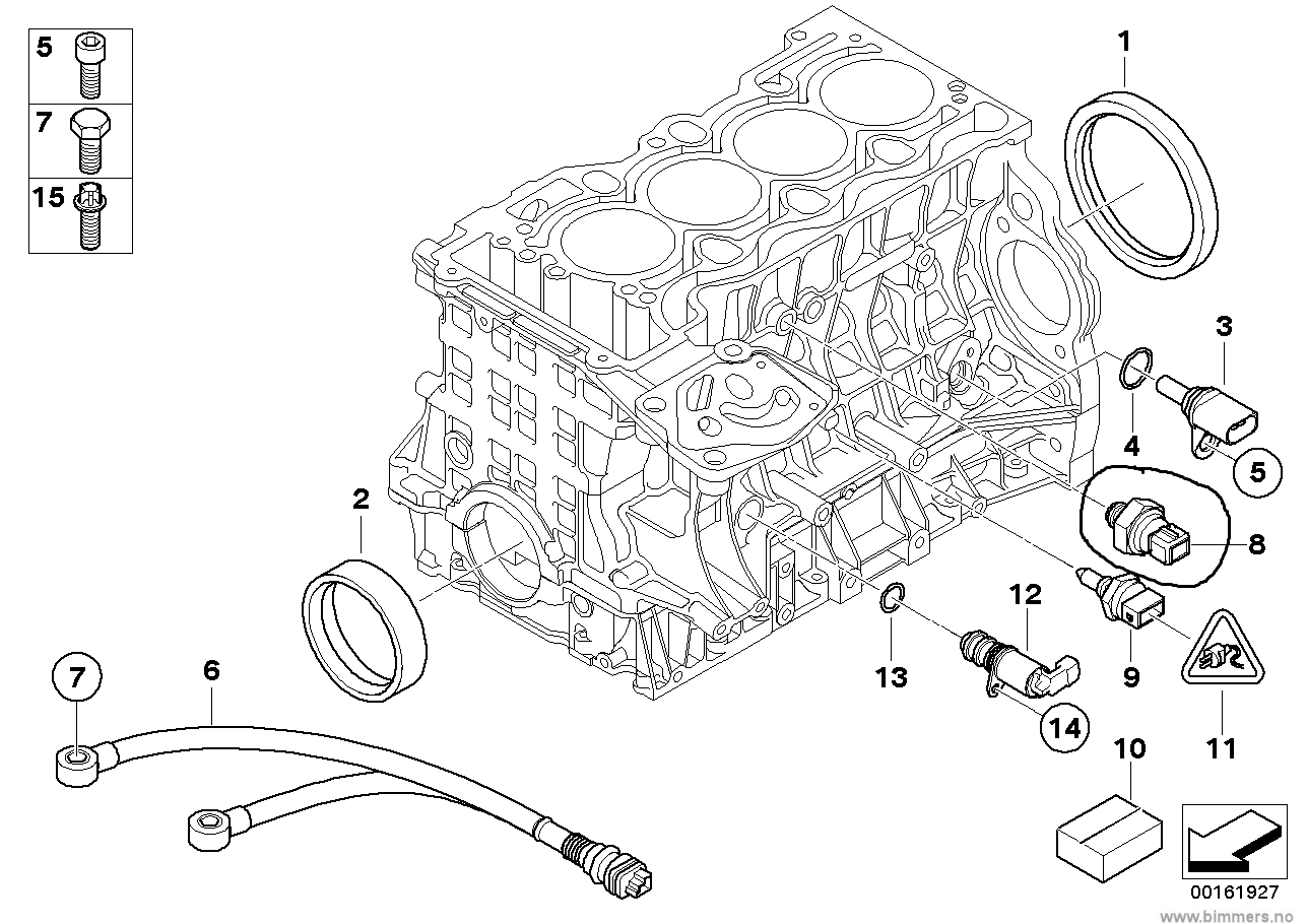

Oljelampa slår seg på ca 10 sek etter at bilen er startet. Etter 10 sek ca slår den seg av igjen... Peilig hva dette skyldes? Fant ikke noe feilkoder direkte knyttet opp mot dette.... Fortsatt e46 318i 99mod det er prat om;)

Ikke umulig oljetrykks-bryteren din er gåen, ringet rundt den på tegningen.
Det står ikke motor-modell i innlegget ditt så jeg tok motor-alternativet i midten på søket.
Sjekk først kontakten til bryteren, kan være den er på vei til å løsne........
Eneste jeg kom på :)
