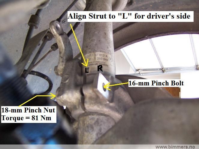

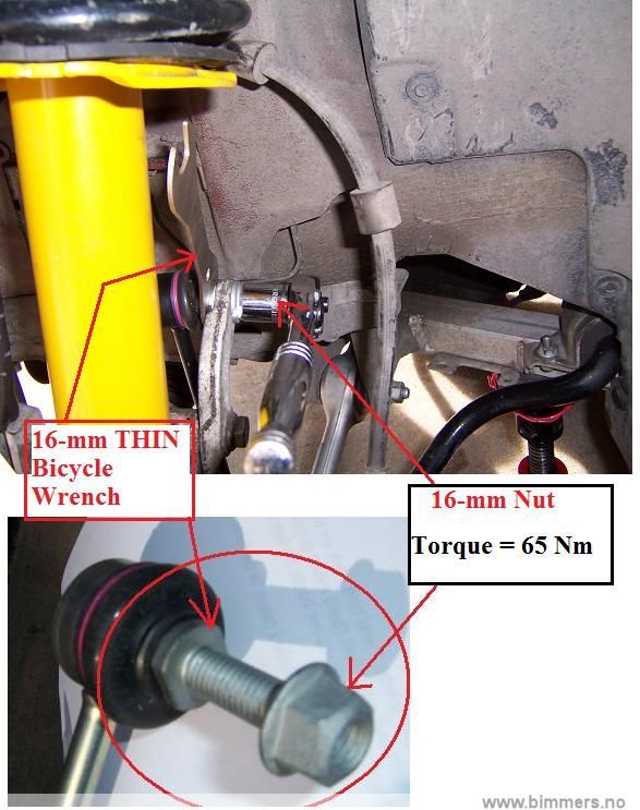

Kort fortalt: Jekk opp. Av med hjul. Av med stabstag-lenkearm. Av med ytre endeledd. Av med kalipper og heng den opp. Løsne bolt som klemmer rundt demper. Løsne tårnlager fra motorrom. Nå kan du bøye fjærbeinet ned og så trekke ut. Pass på skjermkanten.
Så er det bare å separere fjær og demper. Da trenger du fjærklemmer (biltema). Bytt tårnlager og fjærputer mens du er i gang.

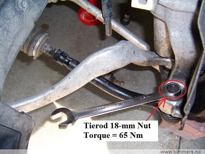

Nå har jeg løsnet bremsecalippern, samt de to stagene/armene vist på bildet under... samt løst de 3 13 mm mutrene på toppen... samt slakket på klemmen som klemmer demperen fast... men virker som den henger fast i et annet stag, da vi ikke får dratt ned hele skiten slik som man skal gjøre..

Kan noen fortelle på bildene over hva de forskjellige stagene heter? Er HELT blank :P Har løsnet det som vises på bildene, ikke noe annet... Virker som "styrings staget" hindrer meg i å få ned greia, selvom det er skrudd løst,da den tar borti et annet stag :P Det andre staget fikk jeg ikke løst rett og slett! Verksted next! Har også forsøkt å svinge, men til ingen nytte... Tørr ikke å bryte så veldig heller , da man er redd for å ødelegge noe!
Jeg løsner: Foringa på bærearmen (den armen som er helt bein), ytre endeledd og stabstagleddet.
Når dette er løsnet, skrur du løs mutrene på dempertoppen, og hele driten er lett å ta ned og bikke utfor skjermkanten :)

Man trenger egentlig ikke løsne noe annet enn lenkearmen, gjennomgående bolten på demperen, og i toppen av motorrommet.
Hvis man da har et spett kan man bende det nok til at man får demperen på utsiden av skjermen.

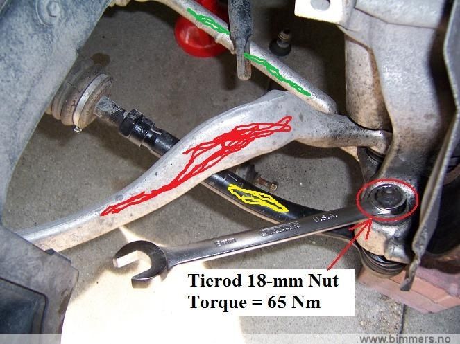

Skal hjøre et nytt forsøk til helga.. har time i neste uke hvor det skal byttes noen stag/foringer ifm 4-hjulskontroll.. For meg så virker det som om at det er styre staget(merket med gult) som hindrer hele greia i å komme ned! selv om man har løsnet det, så ligger det liksom i veien for å få ned driten! Så vet ikke helt hva man skal gjøre.. Den armen som er merket med rødt blir hindret av det staget som er merket med gult ifra å komme ned! Fikk ikke av den røde armen fordi den satt BOM fast! Men litt lengre opp i tråden var den en kar som anbefalte å ta av den armen som jeg har merket i grønt! Er litt hva man skal gjøre her..
Det var vel å løsne casterstaget som ble foreslått. Det du har merket i rødt.
Har du virkelig prøvd å ratte helt over til den andre siden?
Løsnes bare endeledd selv, det gikk som nevnt helt fint. (Løsnet selvsagt stabstag lenkearm og kalipper også..)
