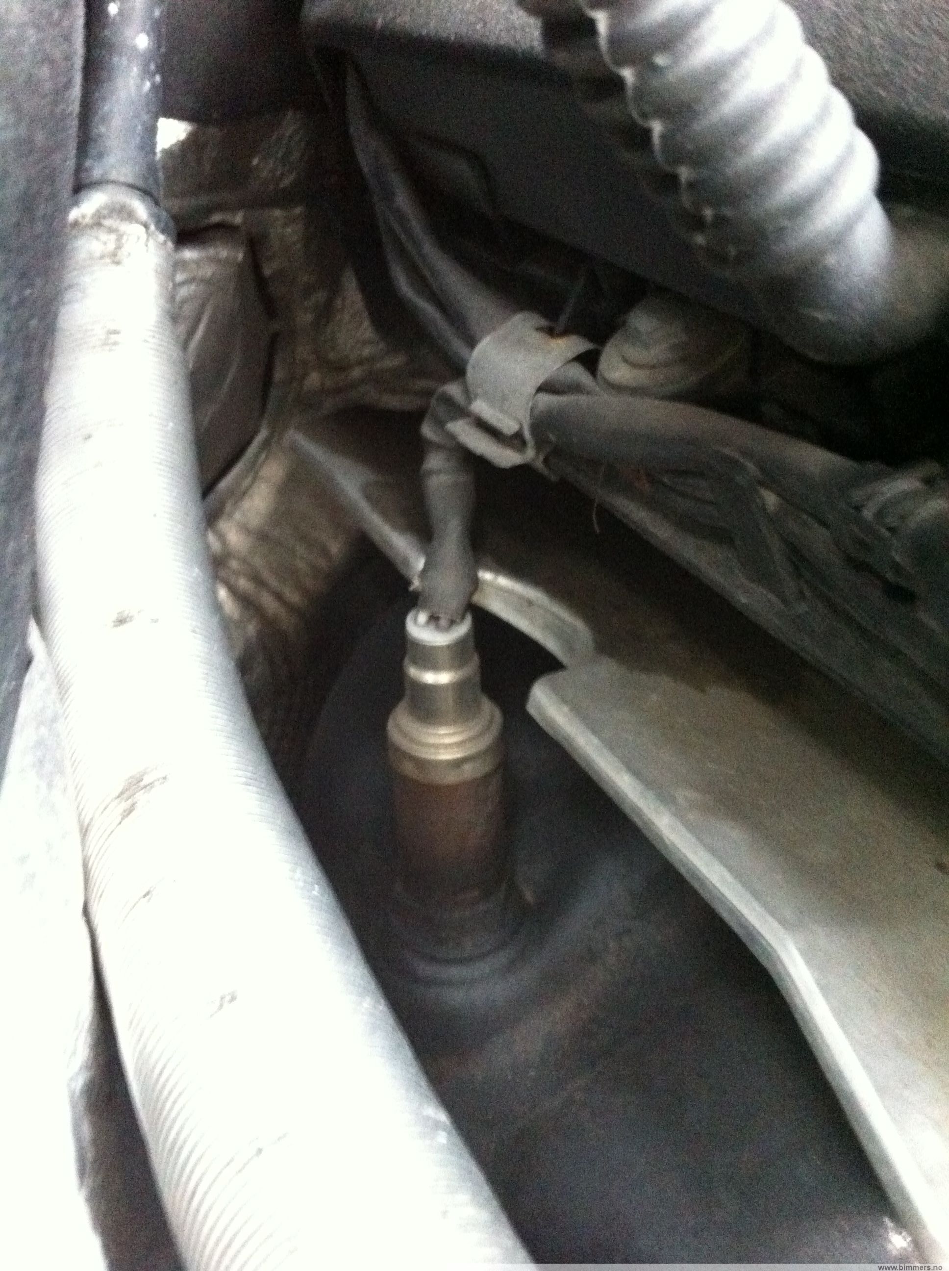

Hei. Dette antar jeg er starten på en lekkasje på toppdekselpakning. Nettopp oppdaget da jeg peilet oljen og kikket litt oppi der..
Noen erfaring om hvor fort dette kan utvikle seg til et problem og bilen blir stående.?
Er det bare å få bestilt ny å bytte asap??

takk for svar og her er bildet..:
Svetting på deksel over lambda-kontakt

Her er min DIY :D . Du har toppdekselpakning lekkasjen. Husk å kjøpe gummipakning til bolter.

Hadde samme lekkasje på min. Merket ganske raskt det luktet litt brent olje etter litt gassing.
Bytte denne er enkelt, går raskt :-)
Er egentlig litt skremmende å se kvaliteten til den originale pakningen, den er sprø som gammel plastikk... Sjekk også at ikke biter har sprukket og havnet nede i topplokket, der hvor pakningen går mellom tennrørene.

takk for svar.. jeg har ikke fått svidd lukt ennå for det lekker bare mikroskopisk så renner ikke ned på grenrør riktig ennå, men ser jo for meg det skjer i nærmeste fremtid.. :?
er vel bare å få bestilt pakninga og manne seg opp...:)
Hos meg så jeg dette sikkert 1 år før jeg byttet den, så det skjer jo ikke noe dramatisk sånn med en gang. Men er like greit å bytte først som sist :-)
Lakk nok aldri olje ned på grenrøret hos meg heller men hender det blir litt aktiv kjøring og da blir det bra varmt rundt der ;-)
ja blir godt og varmt oppi disse motorene... helt sykt varmt faktisk..

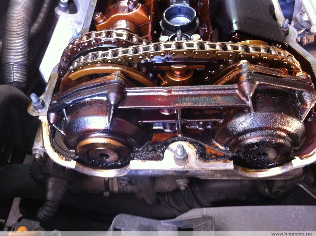

var ikke dette litt i overkant mye sludge på vanosen...?
skiftet toppdekselpakning idag og oppdaget dette... kun i forkant ved vanos..
var slik på min og, sikkert kjørt på feil olje, og lenge mellom skiftene, rengjør og klask på ny pakning.
