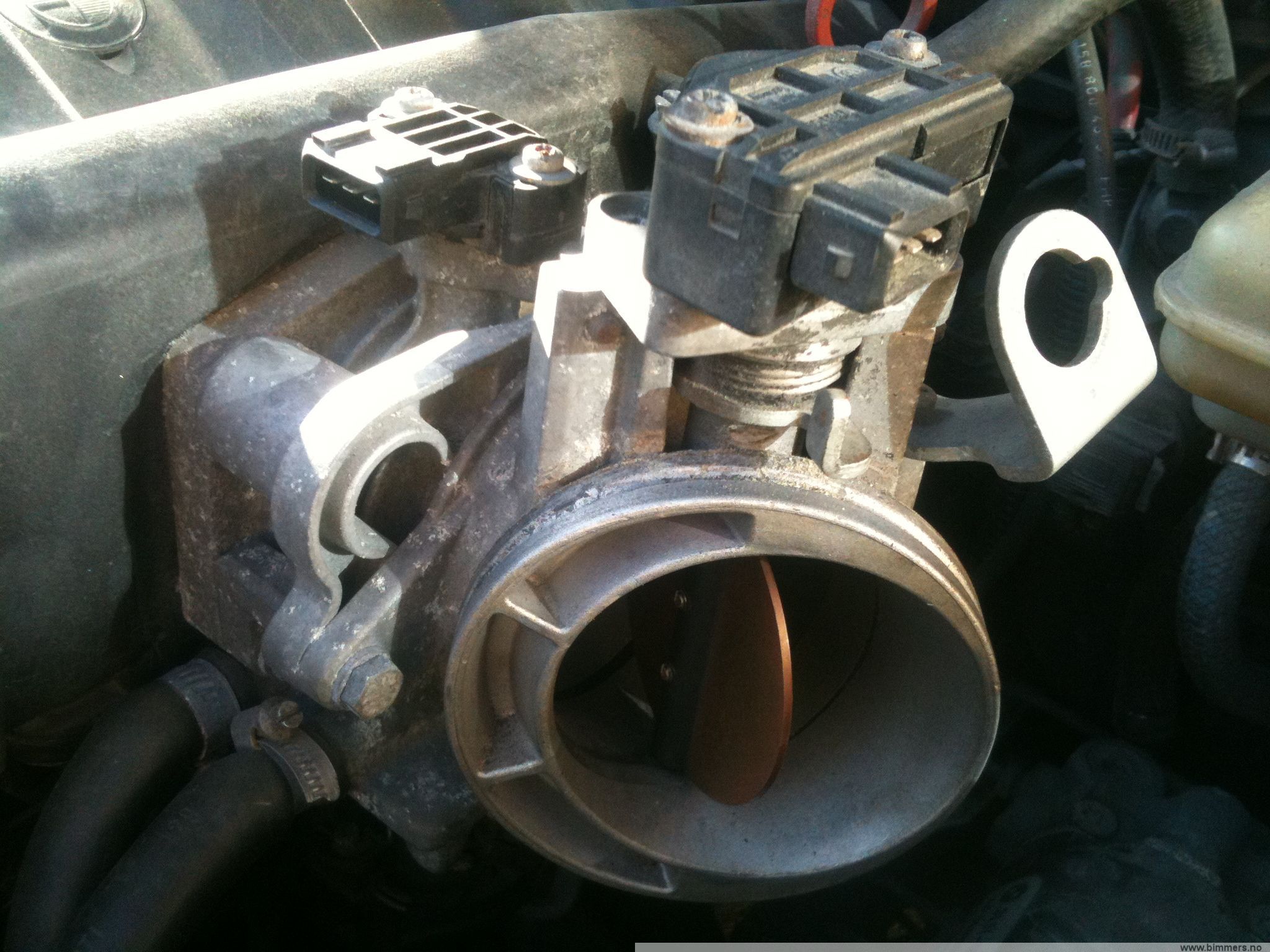

Handla meg ein e36 318is for ei lita stund sia som er ombygd til m52b28-maskin.
Når eg kjører den og slepp opp gassen virker det som den kutter på tenninga, får et "dunk" i heile bilen.

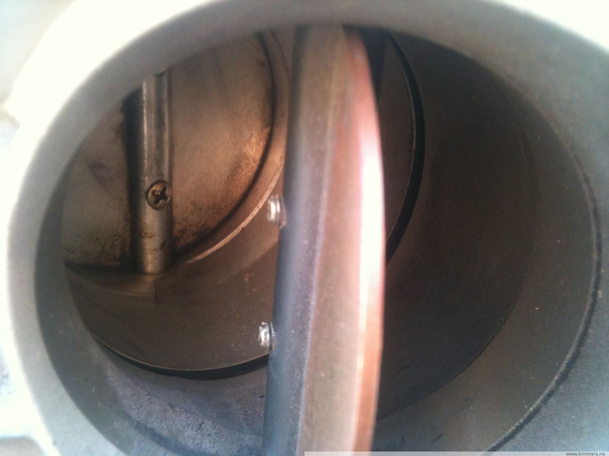

Såg litt nermare etter, så viser det seg at det er 2 gasspjeld på innsuget, wtf..? Det som er nermast
innsuget er det som er i bruk, det andre står berre 100% åpent pga fjæra som holder det oppe.
Så spørsmålet er vel skal det vere 2 gasspjeld på m52b28'n..? Og korfor i så fall?
Kan det vere dette som gjer at den kutter tenninga på noken måte?
Slikt ser det ut:
(TPS er koblet til det innerste spjeldet vanligvis, hadde den berrre av når eg tok bildet)
Er ett gasspjeld og ett for ASC (Traction Control)
Det spjeldet som sitter lengst inn mot innsuget er ASC og dette bremser motoreffekten når hjulene begynner å slippe.
Men selvfølgelig om dette lukker seg så kan den jo kvele motoren, du kan jo prøve å kople det fra med å trykke på bryteren inni bilen om du har den bryteren den heter enkelt og greitt ASC.
Men det kan jo være ett eller annet siden din er bygget om som gjør at det ikke fungerer slik det skal, Man kan også kople bort hele skjiten men da må man ha en litt lenger belg da man må sette gasspjeldet nærmere innsuget.

Slik det er nå er det det innerste spjeldet som er koblet til gasspedalen, det ytterste er ikkje koblet til nokenting, er berre fjøra som holder det åpent. Har ingen traction-control bryter inni heller, virker som dette berre er koblet vekk.
Kunne jo prøvd å bytta om, sett kordan det fungerer da :)

Nei nå tuller jeg visst litt her, det er gasspjeldet som er som er innerst og ASC ytterst.
Hadde jeg vært deg hadde jeg tatt bort hele ASC enheten og fått tak i en belg som passer uten dette, tror Gs bildeler har.
