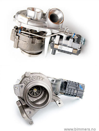

Googlet litt om elektrisk feil m turbo og fant flere firmaer i England som påstår at de reparerer elektronikken som sitter på turboen.
Dette er en liten svart boks som er skrudd på siden av turboen.(Selges også på Ebay)

Når jeg begynte å skru ut turboen fant jeg ut at staget som går fra turbo til den elektriske styreboksen hadde løsnet på den ene siden.
Kulemutteren som satt i hver ende av staget satt helt fast, men etter litt smøring og bevegelse går det nå lett og fint.
Ny seegerring til å låse staget med så var det bare å montere sammen igjen.
