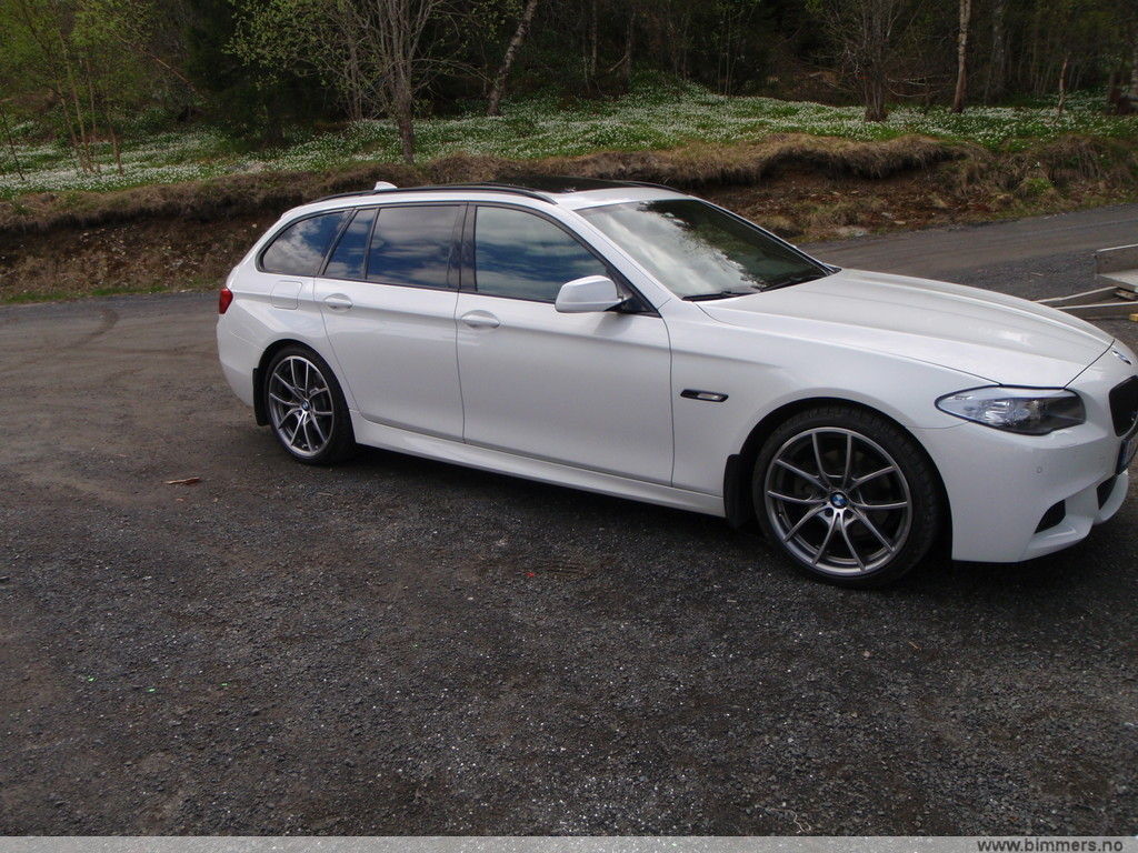

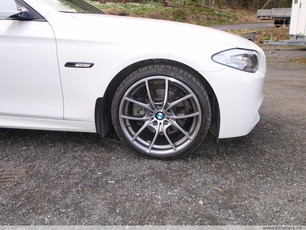

Blir nok noen 18" 350M felger 8 og 9X18 med dekk til salgs etterhvert.
Fine di. Er det originale BMW felger? Sersånn ut, er litt små bilder. Hva slags dekk dim har du?
EDIT: ble store bilder på PCen, men ikke på iphonen.
Er vel 356 felgene dette?
De kosta vel skjorta vil jeg tippe.
Har du mye plass igjen før dekket går utenfor framskjermen? sitter og vurderer om jeg skal ha 255 eller 265 framdekk.
Blir det minimalt med dekkstrekk med 255 på 9" felg tru? Vil ikke ha dekkstrekk. Syns det passer bedre uten på F10. Spesielt når den ikke er senket.
Ble ikke så veldi dyrt da..rundt 20tusen..fikk en veeldi go pris..hadde rullet 40 mil før jeg kjøpte dem.
