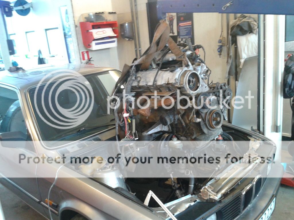

Tynes944 Skrevet Juli 7, 2012 Forfatter Skrevet Juli 7, 2012 Motor ute: Oljen, fin farge?? Deler som skal over til 2,5:
Tynes944 Skrevet Juli 8, 2012 Forfatter Skrevet Juli 8, 2012 Da er 2liten blokka, innsuget, ledningsnettet å gasspjeldet kasta i søpla der det hører hjemme hehe Demontert alle delene jeg skal ha å fått alt steamet så det er rent å pent til det skal monteres igjen Det vil si: -Begge motorfestebrakettene(Så idag at den ene puta var defekt, så den har jeg kjøpt ny) -Dynamo -Starter -Toppen tok jeg vare på, greit å ha som deletopp. kamaksel, vippearmer, ventiler++++ -Turbogrenrøret -Registerreimsett da det bare er noen måneder gammelt -Dyserekke med dyser -Diverse vacuumslanger -Alle kjølevæskeslangene -Alle brakettene. -Dynamo å servoreim da disse er ganske nye -Tennplugger da de er brukt i 2 dager. Også merket jeg alle boltene å la de i poser så jeg vet hvor alt skal tilbake. Så slik det ser ut nå 11.07.12, så blir det sannsynligvis handla m20b20 motor som blir satt nedi så bilen er brukende, også får jeg ta å kjøpe en 2,5, sette den i motorbukk å begynne å bygge. Planen er 2liter råder(Tatt fra blokka som sto i), 2,5 blokk med 2,5 facelift stempel, m21d24 veiv (Da blir det en 2,7liter) Pågrunn av facelift stempel, får jeg da 8 i komp (Om jeg ikke husker helt feil??) Å er da ideell for turbo. Blir å ladde 0,5 tenker jeg. Skal også montere ARP bolter, få taki 535LMM da jeg har kjørt med orginal til nå. Muligens også få taki en cometic/MLS toppakning så jeg vet at den holder.
