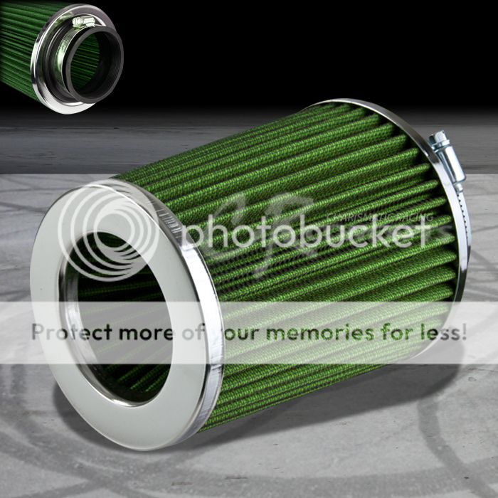

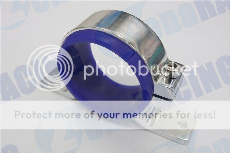

Tynes944 Skrevet September 16, 2012 Forfatter Skrevet September 16, 2012 Bestilte Green 76mm luftfilter idag, å et vakkert oppheng til Bosch 044 pumpe i aluminium med noe blått silikon osv. 044 pumpe blir bestilt etterhvert. Var i ålesund å handla fjørbein idag, fikk med ganske nye greenstuffklosser, caliptere å skiver, så det var jo jeg fornlyd med. Kom hjem å demonterte fjørbeina å steama de så de er klar for kuleblåsing på Tirsdag! Bilder :
