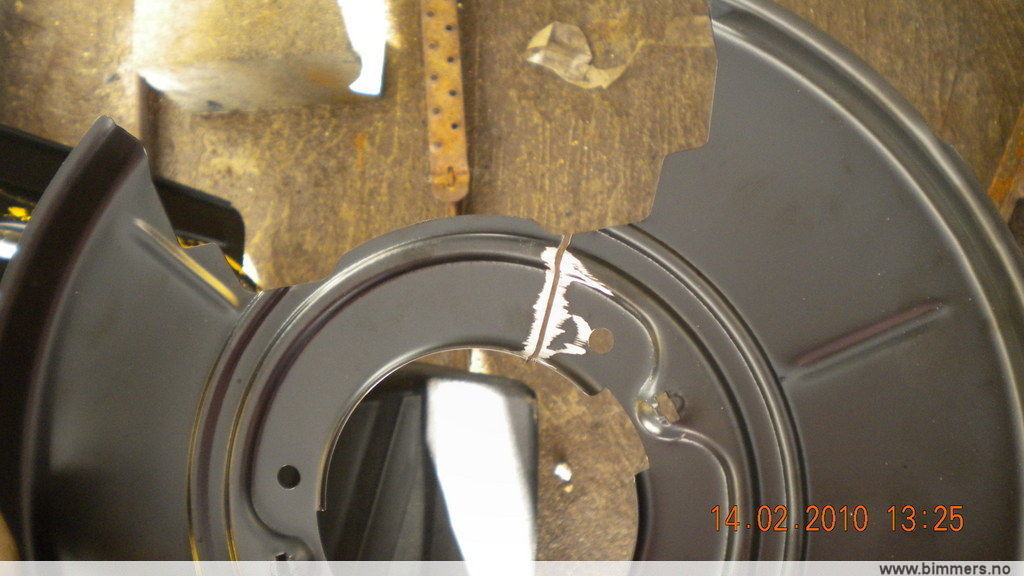

Jeg har byttet skjold på mange biler uten å ta av navet. Bruk vinkelsliper og skjær ut en bit av skjoldet mellom bolthullene hvor calipter skal stå. Da kan du tvinge det over, uten å ta av navet.
Bare å kutte et spor sånn at du kan tre det innpå så slipper du å skifte hjullager.
Gjort dette flere ganger selv og det funker helt fint :wink:
