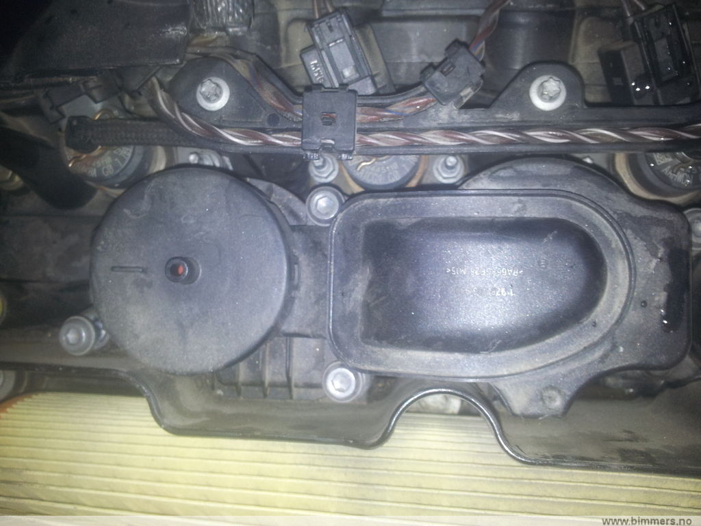

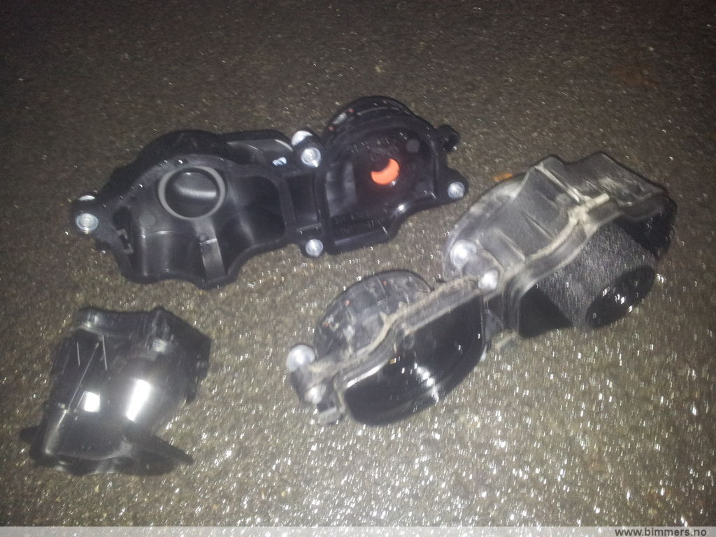

SiohZ Skrevet Oktober 12, 2012 Forfatter Skrevet Oktober 12, 2012 jeg bestilte til min, fikk alt sammen untatt filteret. men d var helt annerledes enn hva som sto på. har lest litt at di har gjort den litt annerledes enn originalt. kan hive opp bilder.
SiohZ Skrevet Oktober 12, 2012 Forfatter Skrevet Oktober 12, 2012 her ser du bilde av gammel og ny "versjon" her er oversiktsbilde
SiohZ Skrevet Oktober 12, 2012 Forfatter Skrevet Oktober 12, 2012 er filteret som er byttet ut med en "tank" er dette samme som du fikk tilsendt eller ?
M-tech02 Skrevet Oktober 13, 2012 Skrevet Oktober 13, 2012 ja ok. ja må være det samme...ser likt ut det jeg fikk tilsendt
SiohZ Skrevet Oktober 13, 2012 Forfatter Skrevet Oktober 13, 2012 det skal være slikt ? mener at det er en oppgradering til nordiske forhold...
M-tech02 Skrevet Oktober 13, 2012 Skrevet Oktober 13, 2012 aha nei jeg vet ikke...satt på plass det gamle filteret. hm kanksje jeg ikke trenger det. men er jo bare å ringe til gs elller hvor du nå har kjøpt filteret å spørre
SiohZ Skrevet Oktober 13, 2012 Forfatter Skrevet Oktober 13, 2012 hmm tror ikke gs ville solgt et kit som mangler et filter? virker litt ulogisk. men kan hende du har rett.. ska skjekke...
SiohZ Skrevet Oktober 23, 2012 Forfatter Skrevet Oktober 23, 2012 hei om du har samme filter som meg på bildet der er det helt rett. dette er en oppgradering fra det gamle skal foresten bestille meg noen understells deler da det ikke gikk så altfor bra på en kontroll hos bmw. men lurer på en ting, hvorfor bestille fra gsbildeler når koed koster halvparten så mye? opererer ikke di med samme originale delene? noen som vet dette? aldri handlet noe spesielt i fra koed. kun gs. glad om noen deler erfaringer om dette
