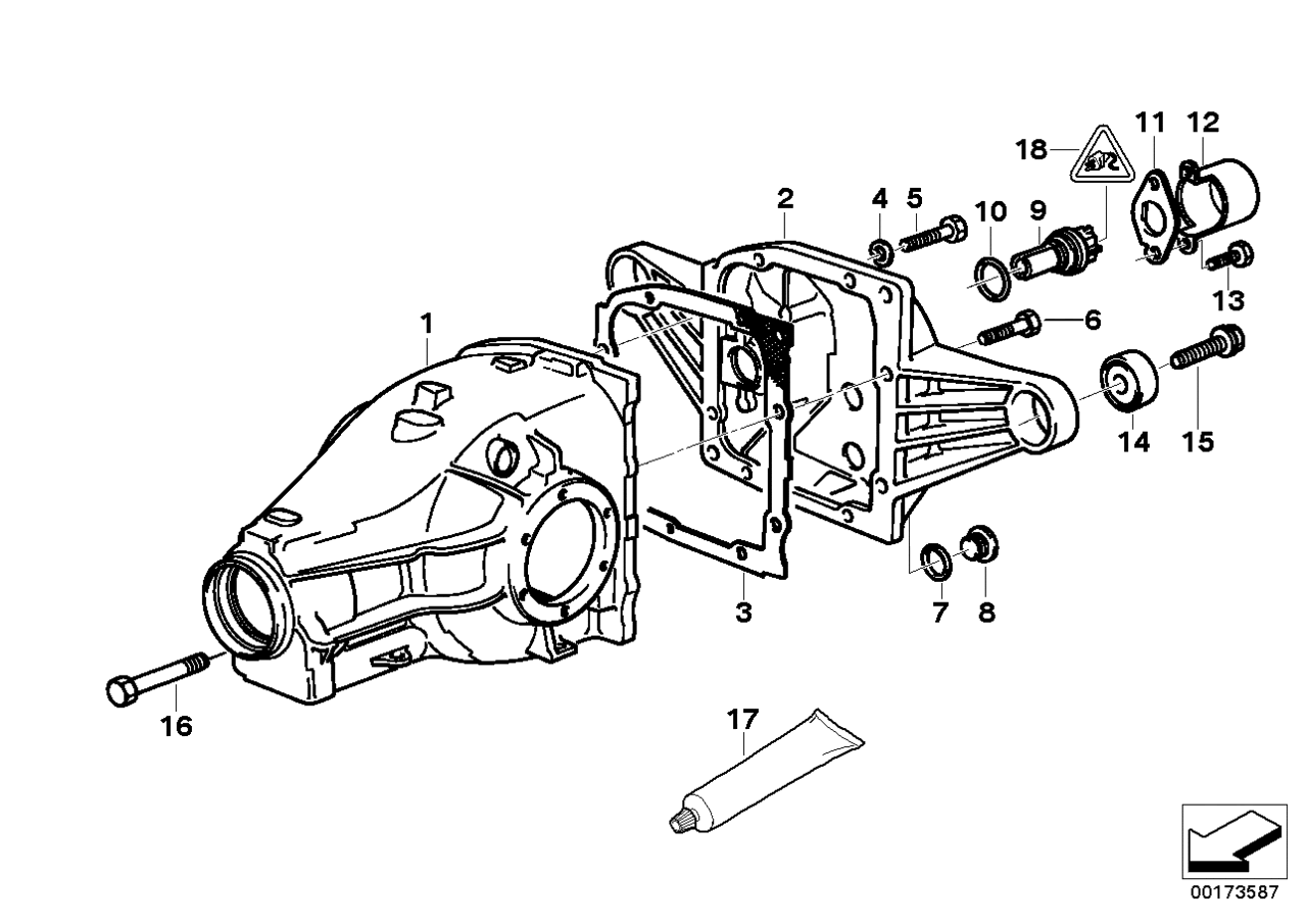

Hvis brennstoffmengdemåleren slår helt ut er det mulig brudd i kabel/sensor for speedometer.
Kontroller tilkoblingskontakten på sensor, tipper den er rimelig irret?

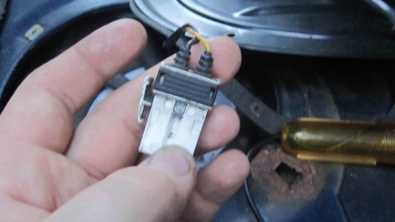

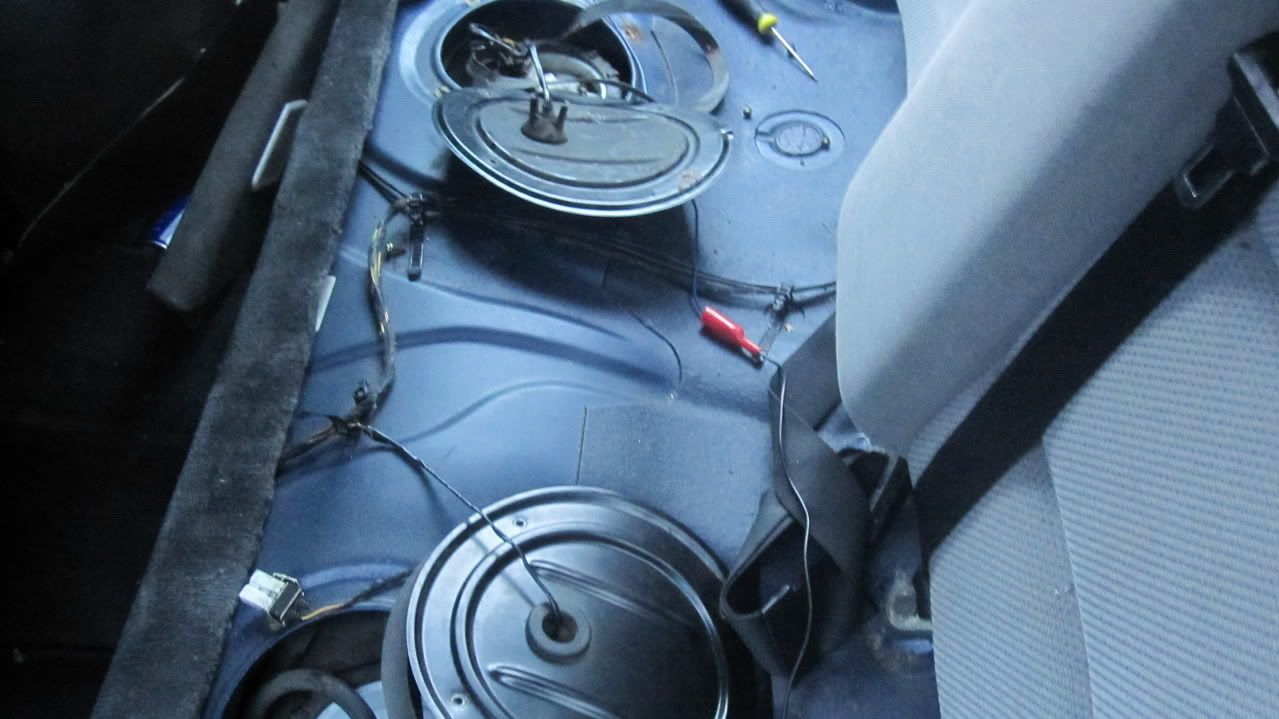

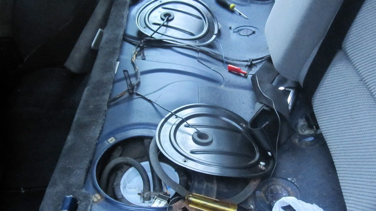

mhm hvor bør jeg feilsøke hen da ? kablen opp til speedon ? har vært under bilen og sjekka har målt med sånn prøvelampe på kontakten på diffen men er ikke tegn til strøm i kontakten :?

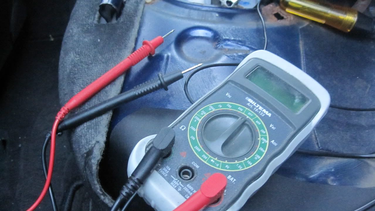

tankmåler fungerer heler ikke har sett litt på den i dag har prøvd med prøve lampe men fikk ikke strøm til selve målern hva han det være ? jordingsfeil eller ? hva er strøm og jord på disse da ? litt vansklig og finne ut av når jeg ikke får strøm i noen av di.. kan jo også være brud et sted. trur tilligere eier har sett på det men uten resultat /gitt opp ser ut som han har sett på kontakten siden det ene feste er brekt.

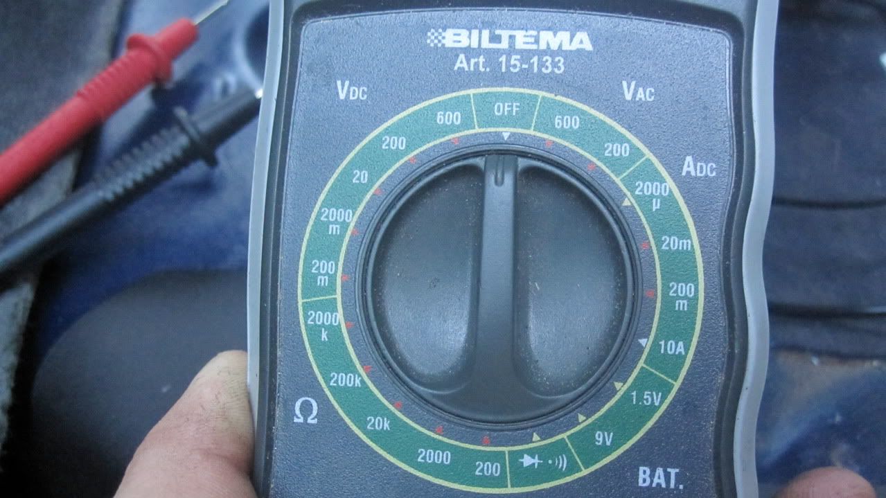

bilder - (Kan noen forklare åsen jeg bruker den fra biltema her ? har prøvd litt men husker ikke hva det skal stå på osv..)
