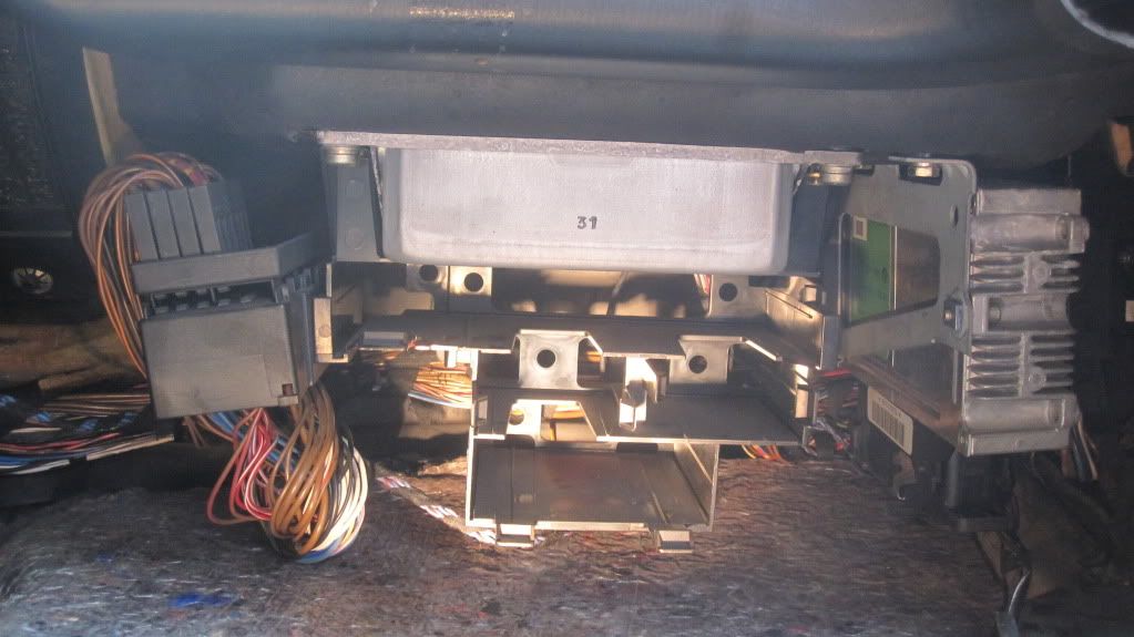

etter jeg har montert alt så funker ikke og se hvor fort jeg kjører :P kan det være feil med hele greia og at jeg må kjøpe ny eller kan det være en kabel et sted ? så at det var en blå aktig kabel som ikke var festa så festet den i denne boksen på bilde men etter jeg festa den lyser airbag lyset på speedometre . kan noen si hva den boksen er ? er det airbag eller noe ? har prøvd og Google litt men finner ikke det akkurat samme problemet som jeg har noen som vet ?? :?
(er den som det står 31 på)
Mener at airbaglampa begynner å lyse hvis du demonterer speedometer/hjerne uten å koble fra batteriet først.

ingen som har vært borti dette ? har litt bilder har funnet en kabel som ikke står i kan den ha detti ut ? eller har den bare ligget bak i klysen med kabler ?? har også vært under bilen i dag og prøvd og "vaska" sensoren men det hjalp ikke akurat..
Denne kabelen :?
