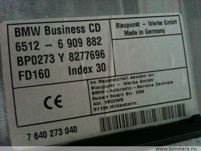

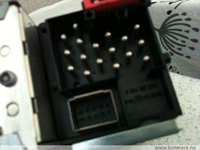

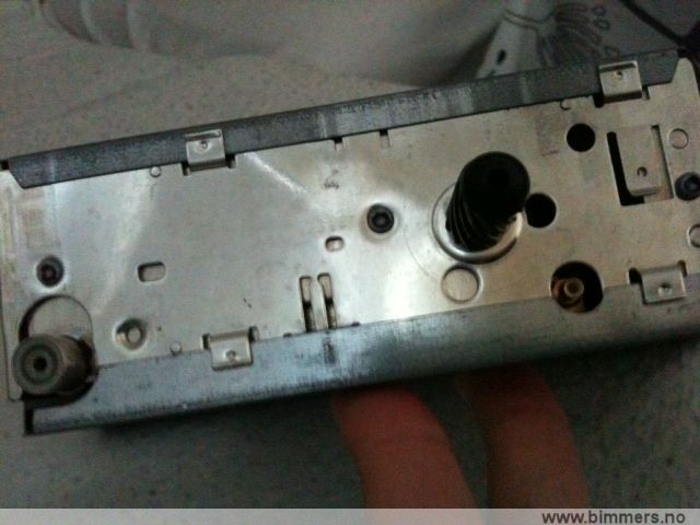

Har jeg kjøpt feil sak? Jeg har lagt ved bilder av CD-spilleren. Alle svar og hint mottas med takk. :oops:

Det kan hende at noen av de tykke runde har de tallene, men en pinout av spilleren vil nok gi et raskt svar på det.
Jeg fant pinout-skjema, og ser at det er tre forskjellige +12V:
5: +12 VOLT IGNITION WIRE
9: +12 VOLT BATTERY WIRE
13: DASH LIGHT DIMMER WIRE
Jeg føler meg ganske sikker, men det er greit å få det bekreftet: Det er vel "battery wire" jeg skal bruke?
Den første vil kun fungere om du har på tenning, noe som forsåvidt ikke gjør noe, den andre har spenning hele tiden slik jeg forstår det og den siste bør du ikke bruke. :)
