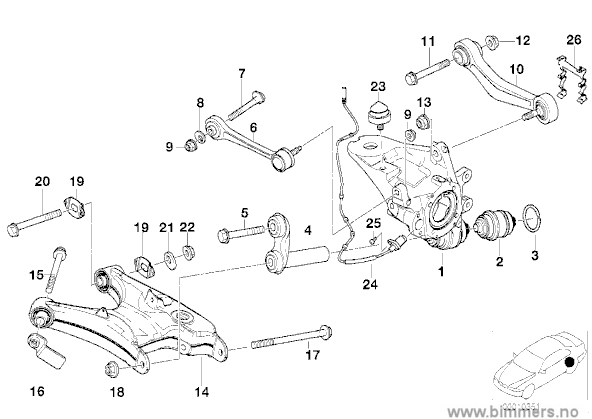

Bmw verksted har påpekt slakk i øvre fremre bærearm venstre side bak.
Etter å kikket i Haynesboka ble jeg litt forvirret. I følge verkstedet skal dette være del nr. 6 på bildet. Men i Haynesboka finner jeg ingen øvre fremre, men bare nedre bakre (som er nr.6 på bildet), og øvre bakre (som er nr.10). Hvilken del er egentlig "øvre fremre bærearm"?

Ville nok tatt en 4 hjuls kontroll på sikt for og unngå unødig dekkslitasje og en muligens noe "nervøs" bil.
Er dette en bil du regner med og ha en del år, så burde du egentlig bytte ut det meste av foringer/ledd når du først er i gang, for så og ta 4 hjulskontroll.
Da har du alt på stell der i mange år/km.
