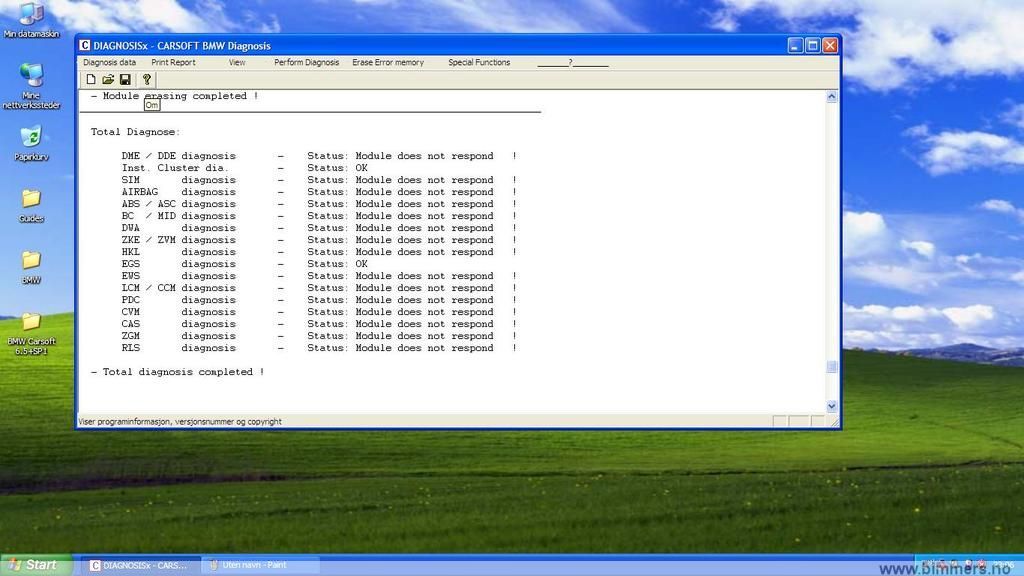

Har tatt diagnose på min 1989 E34 530iA i dag via Carsoft.
De fleste moduler svarer ikke ifølge Carsoft, bortsett fra inst. cluster og EGS som begger rapporterer OK. Har nettopp byttet instrumentpanel pga det originale i bilen har defekte transistorer. Med det originale instrumentpanelet montert i bilen, er det kun EGS som rapporterer OK, resten inkl. inst cluster svarer ikke.
Et annet problem er at utetemperatur alltid viser mellom 30-39 varmegrader. Skulle gjerne opplevd sånn varme jeg, men tror det er E34en som drømmer om varmere strøk... 8)
Noen som har vært borti noe lignende og kan gi meg tips? :D
Se vedlagt bilde av carsoft diagnose:
Hei,
Vet ikke så mye om carsoft, men tipper du må ha en ADS kabel for å ta diagnose på E34.
Du kan sjekke i diagnosekontakten om pinne 15 er tilstede, er den det så må du ha ADS. Tviler på at Carsoft støtter dette, men skal ikke påstå noe der da jeg aldri har vært borti denne sorten. :)
Nå er vel ikke carsoft den beste diagnose interfacen heller sies det.. :)
Har heller ikke noe erfaringer fra diagnose på E34, så vet ikke hva man kan forvente av svar av moduler og slikt. :)
Jeg har også e34 (1992) og bruker carsoft. Hos meg kommer også de fleste moduler opp med "does not respond", bare at jeg får opp litt fler enn deg. er nok noe med carsoft som ikke støtter alt i e34. men jeg fikk sletter oilservice, og da er jeg fornøyd :P

Inpa er nok det greieste, det er et bmw program. Men du må mest sansynelig ha en ADS kabel. Har sjekket pinne 15? :)

Har sjekket pinne 15, den er på plass. Fikk tatt diagnose ved hjelp av gammel pc med innebygget seriellport, da svarte alle moduler som de skal. Fikk en ZKW feil, fremre el.vindu på passasjerside. Siden vinduet fungerer, bare nullstilte jeg alle feilmeldinger.
