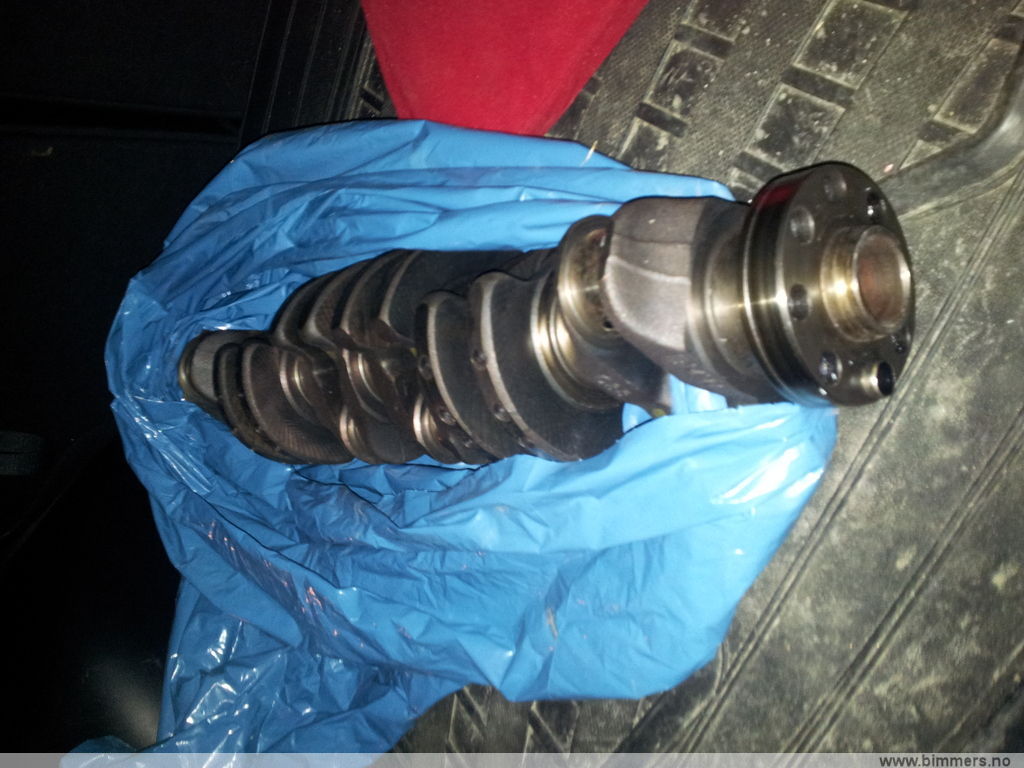

Da var M52B28 veivaksel kjøpt inn! :)
Da gjenstår nye råder,så har jeg alt klart for stroking :)
fine greier dette ska jeg følge med på! vet du hva du må gjøre? er det bare plugg and play? blir jo en gøyal holdbar motor! på ca 220 hk? :) Men hva er det man bytter egentli for å få en m50b28? er det all innmat fra m52? som veiv råder å stempel? eller er det andre råder som må brukes? hold det gående med bilder å info :D
Moro at hvertfall en følger med :) endree slaglengden slik at det blir en M50B28. Kan bygges med forskjellige deler. I mitt tilfelle blir det M50B28 veiv, 130mm råder og M50B25TU stempler. Så blir det endel godsaker på motoren utenom, så sammen med nye bakakslingen tror jeg dette blir det festlig bil :D
veldig :D Mener å lest at man kan ta alt fra en 2.8 å sette i en 2.5 å da få en m50b28 :) men ikke vet jeg!
Det burde jo også gå :)
hva oppnår du med 130 mm råder? hva har b28 ? :) om du vet dettee
Jeg unngår hvertfall motorras :P hvis rådene er lenger butter stempla i ventilene :) vet ikke hvilke råder en 52B28 har :)
