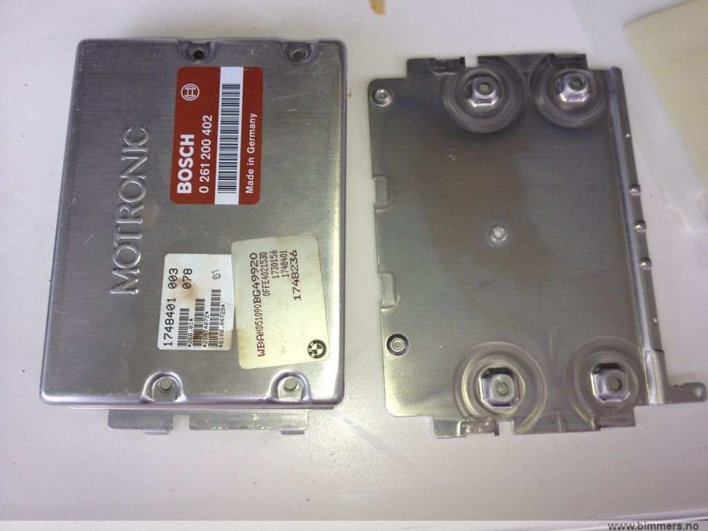

Var en 402 hjerne jeg hadde åpnet. Men samme prinsipp på de fleste vill jeg tro.

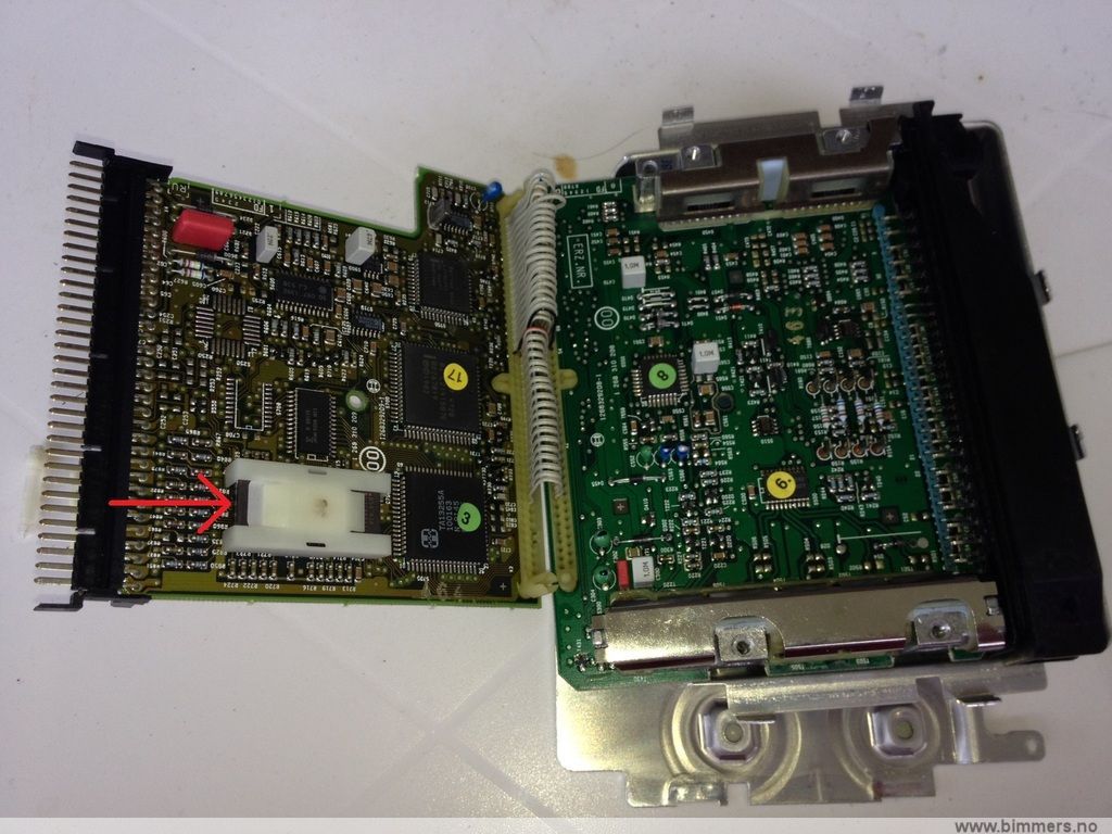

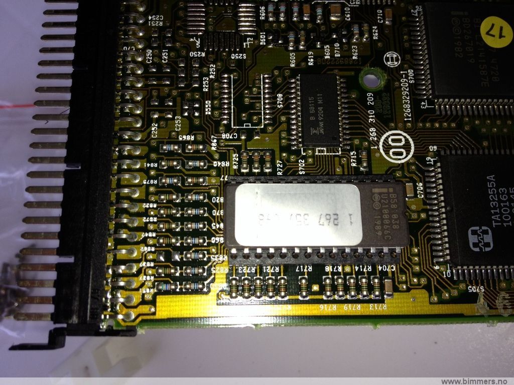

Her er noen bilder med forklaring:
Dekselet er lett å få av, det er selvforklart når du har tatt ut hjernen å se hvilke skruer du skal fjerne.

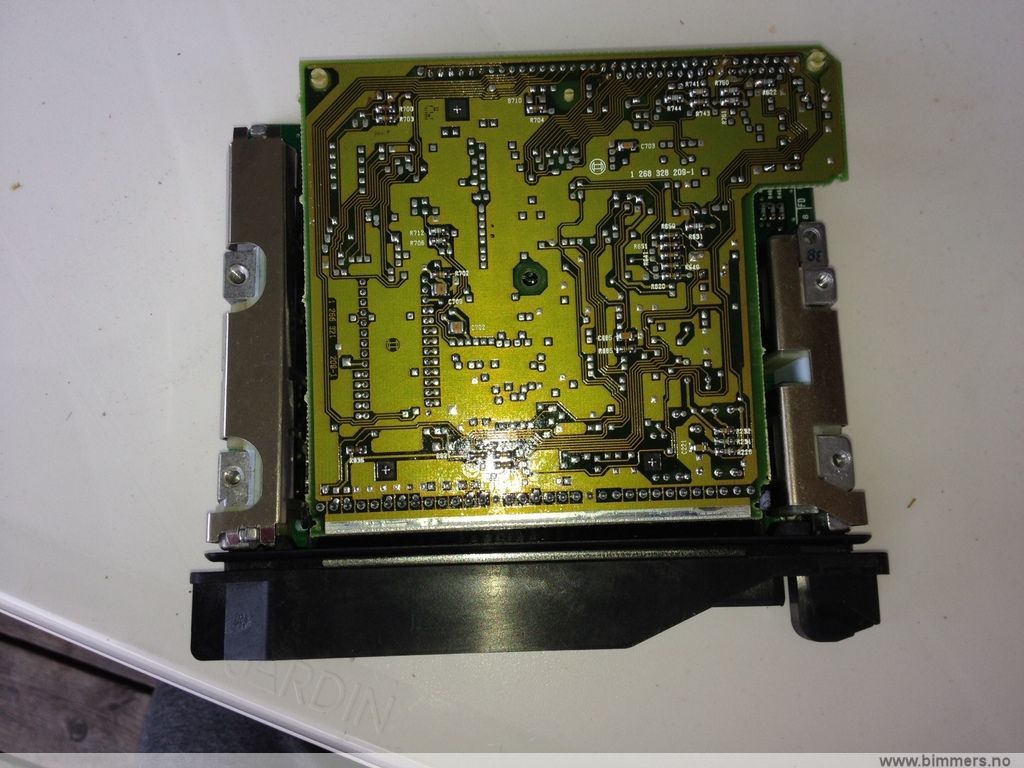

Så har du innmaten av hjernen her:

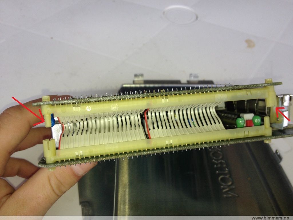

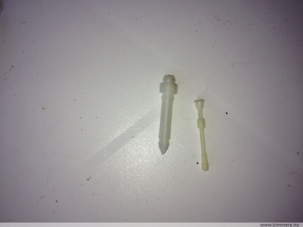

Først må du løsne en låsetapp som sitter i midten av printkortet, dett går gjennom begge kortene.
Så løsner du det øvre printkortet fra festene sine vist på dette bildet, er bare klipset sammen så går greit å løsne.

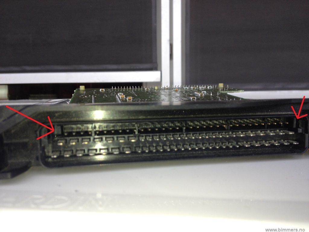

Så skal øvre printkort løsnes i hver ende der hvor kontakten står, vist på bildet nedenfor: Dette kan sitte litt så bare bruk litt tid på å få det løst så kommer det til slutt ;)
Så er det bare til å vippe opp printkortet å du finner chippen som vist på bilde nedenfor: Er et lite plast klips montert på toppen av chippen, det er bare å bøye litt ut på en av sidene så er det av.
Så skal chippen demonteres, denne sikker også litt fast. jeg har en tang so passer perfekt til å fjerne chipper, den presser alle pinnene på begge sider så demontering å montering blir lettere. Prøv å finn noe som kan presse pinnene litt inn å så lirk den løs me et skrujern eller noe. Ved montering ha også litt press på pinnene så chippen kan monteres i socketen med spenn på pinnene utover.
