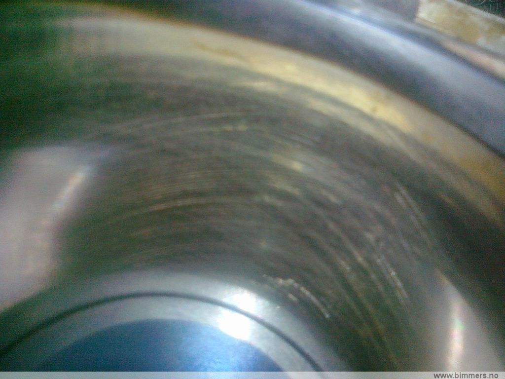

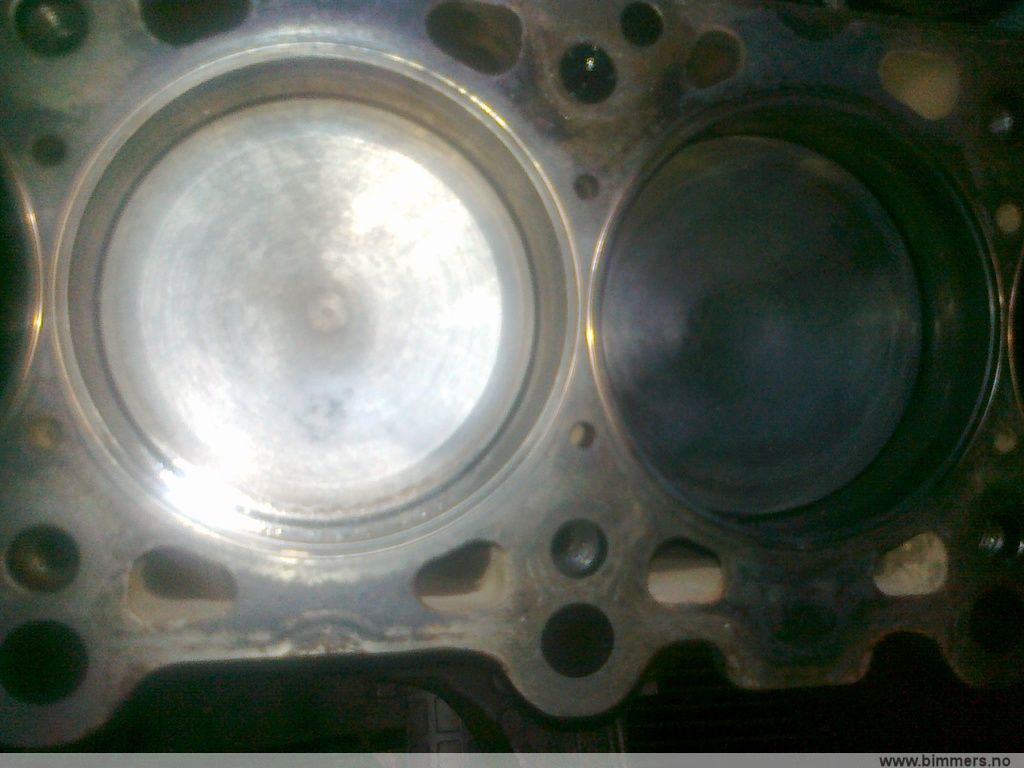

her kommer ett par dårlige tlf bilder av hvordan stempler og vegger ser ut etter runt 2500-3000km på HARDKJØR over 2 bar.... det stempelet du ser på bildet er ett M50B25 NV stempel btw.

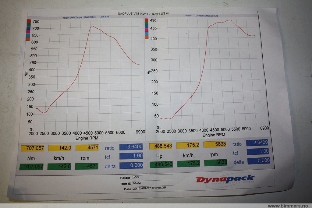

540motorhk ...ladet vel rundt 2bar på 5600 der hestene var.. eg kjører på essoen og fyller pumpebensin ja...
Med trykklekk ser bremsingen min slik ut på feit bensinblanding.. effekten er målt på nav.
