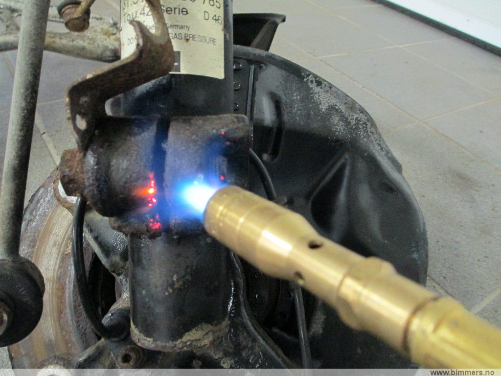

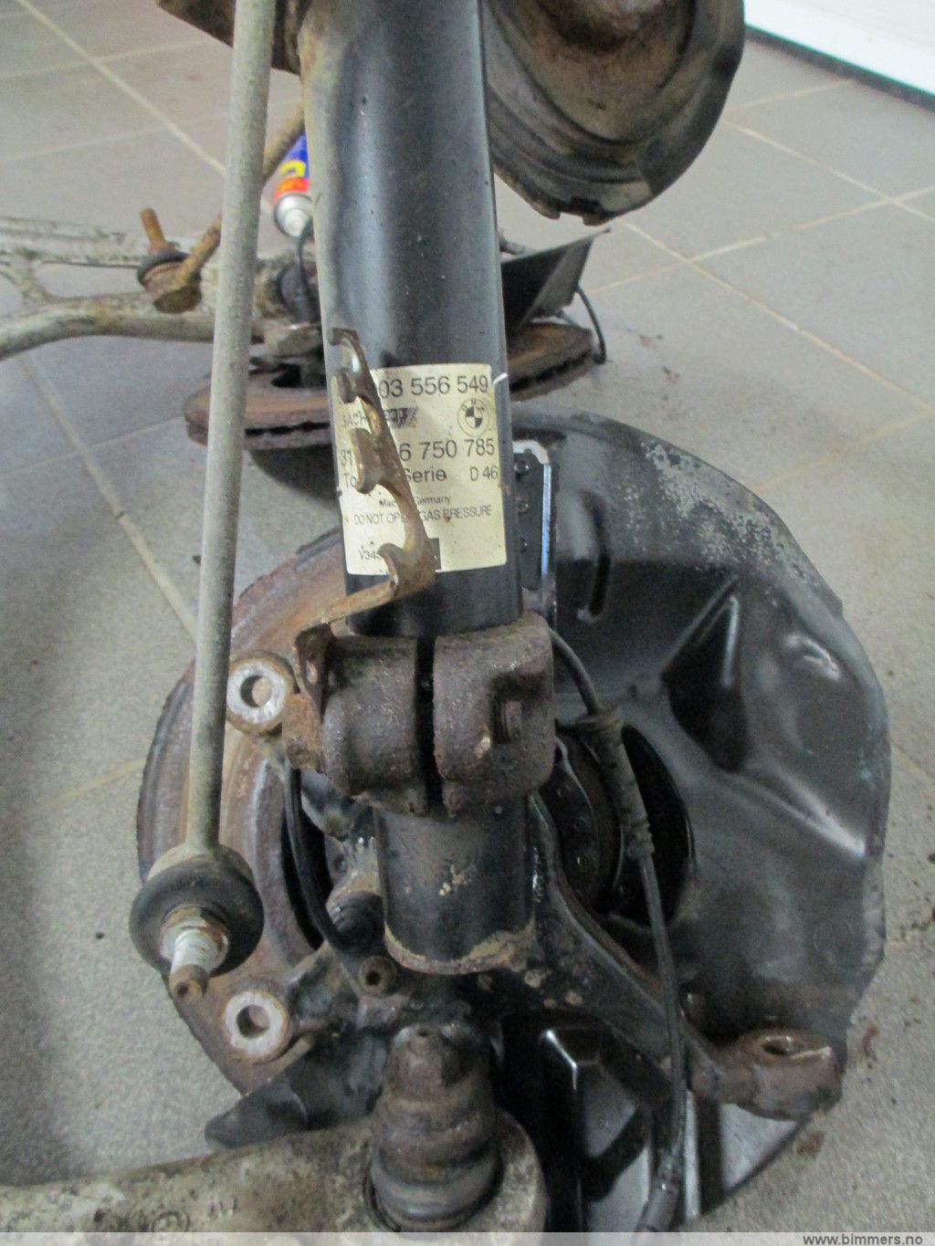

Nyttig tips når man skal løsne demper på E46 spindeler.
Har hatt en del folk som må kjøpe spindler av meg, da de knekker bolten når de skal bytte demperne.
Så her kommer et lite tips.
Dette gjelder også mange andre ting som sitter som f.
Man MÅ varme rundt bolten, så litt opp, og tilbake, så mye WD 40 og ev muttertrekker eller helst noe du har kontroll med. Kommer den ikke, varm på nytt og mere. Lykke til :D
Et annet tips dersom den skulle knekke:
Kapp den i midten, og sveis på en mutter på motsatt side, og skru den ut igjen motsatt vei.
Det er bare gjenger på den ene halvparten.
Bra tips. Skikkelig drittpatent det der. Så utrolig mye greiere med gjennomgående bolt og mutter som "alle andre" har!
Foretrekker å bruke induksjonsvarmer jeg da :wink:
