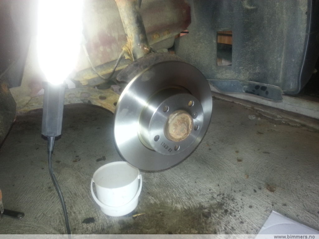

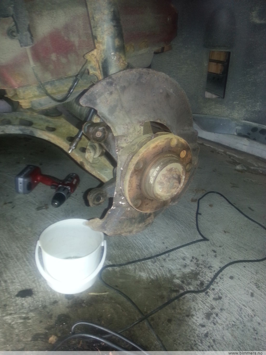

Da har jeg fått av kalipere og skiver og fått satt på den nye skiva.
Har bare fått satt på skive på den ene siden fordi den skrua på framsiden av skiva fikk jeg rundet av. Så jeg tok et stort borr og borra vekk hode på skruen, fikk vekk skiva, men skruen sitter fortsatt inni der.
Så jeg skal skru mer i morra og jobbe mer med å få den ut. Noen som har noen forslag? Jeg har tenkt til å prøve med grisepikk.
EDIT: Prøver å legge ut bilder, men jeg får det ikke til. Noe spesielt man må gjøre? Har trykt på "start uploading" før jeg poster innlegget.
Bilder: du må lime inn linken i posten.
Ta tak i skruen med vannpumpetang, evt wisegrip og skru den ut...
Huska å gjøre rent navet før du monterte? Skal være helt rustfritt på anleggsflata.
