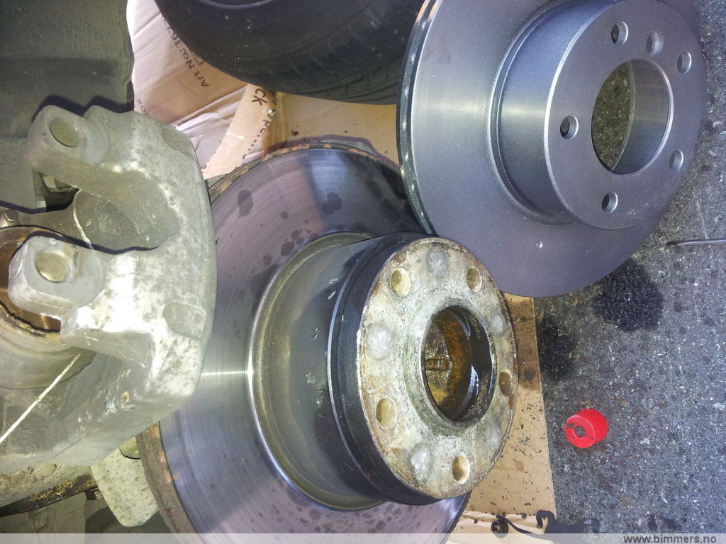

noen som vet hvordan jeg får av bremseskivene foran på en 525tds? den har ingen skruer foran, kun hull til boltene pluss senterhullet
skrue nr 14 finnes ikke der, hele overflaten er slett bortsett fra hull til hjulboltene..
En annen ting, det virker som om jeg har kjøpt en litt annerledes bremseskive, den er med hull til skrue (nr 14) som vist i posten overfor. Vil denne passe når jeg omsider får av denne?
Her er et bilde:
Bare å banke ivei på ytterkanten, så kommer den. Snu skiva etterhvert som du banker.
Den nye skiva passer nok helt sikkert, noen har hull mens andre har ikke det.
Du har nok helt rett :)
Du kan nok regne med at det er et hull i navet til skrue nr14.
Dersom skiva fortsatt sitter fast etter at du har fjernet spaceren og umbrakoskruen som kommer til å bli synlig, så er dette et forslag:
Jeg brukte den metoden med hell på min E39.
Er det en spacer som sitter utenpå der?
Edit; vist F gjør det! Du må ta av den før du finner umbrakoskruen som holder skiva.
Haha, gode øyne Heggem! Så det ikke selv før du sa det, drev på å zoomet inn på bildet for å finne tegn til skrua.
hvordan får jeg av spaceren da? virker ikke som om den er festet med noe.. ganske møre hender ja.. :-D
