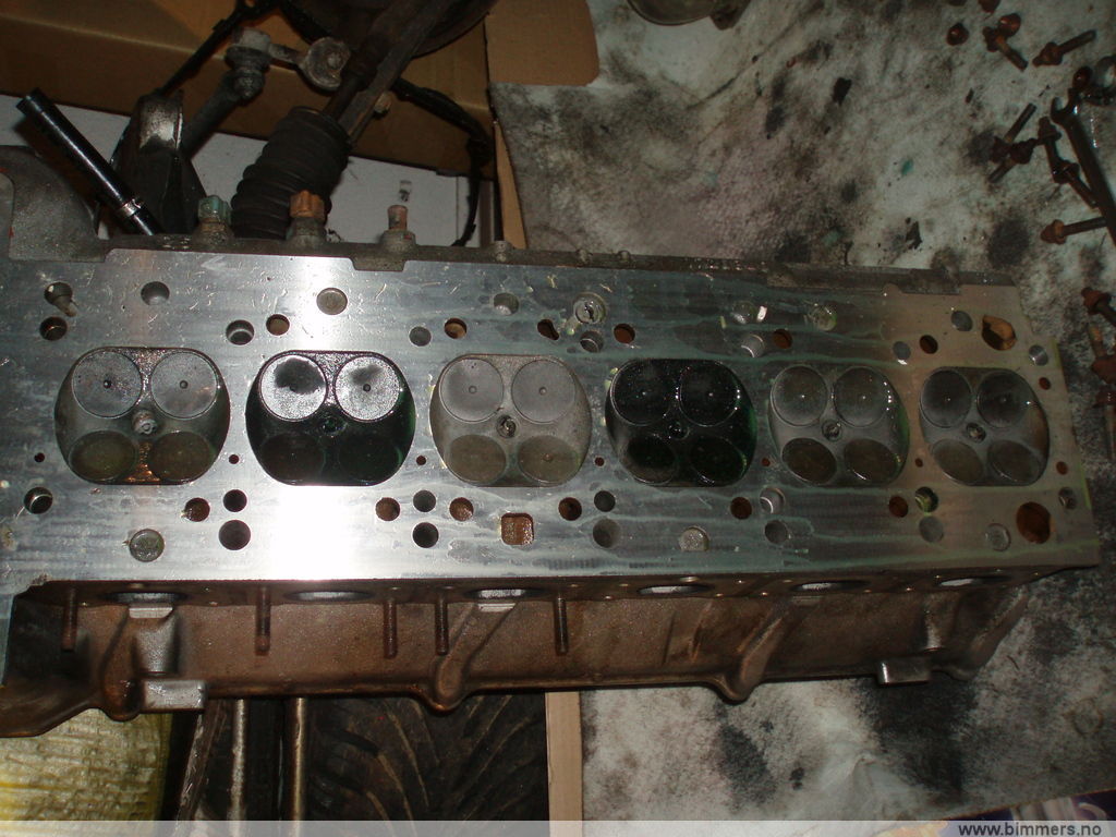

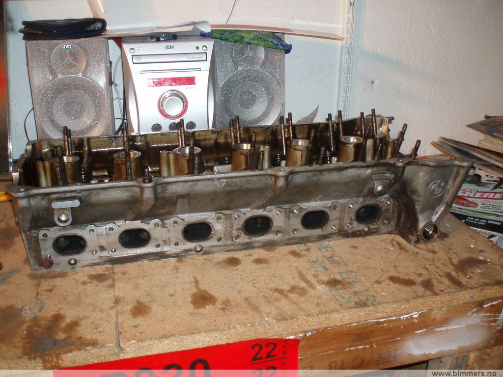

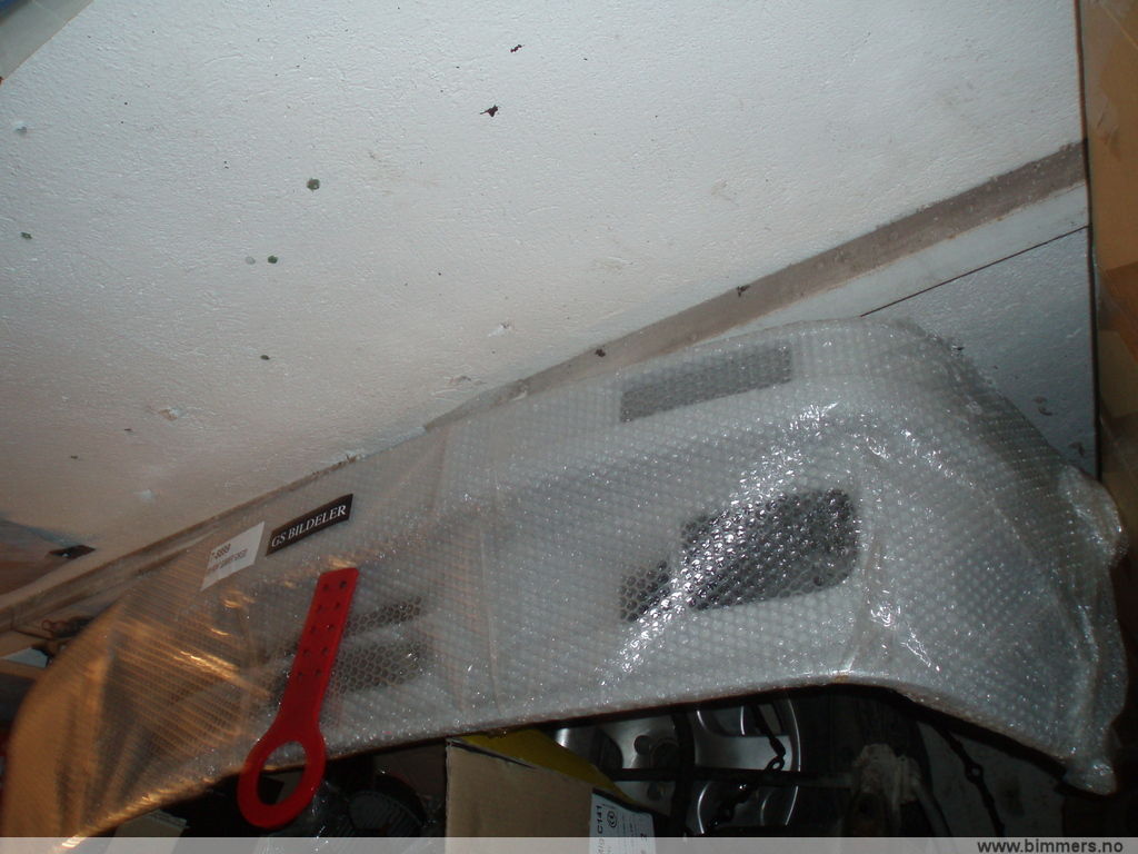

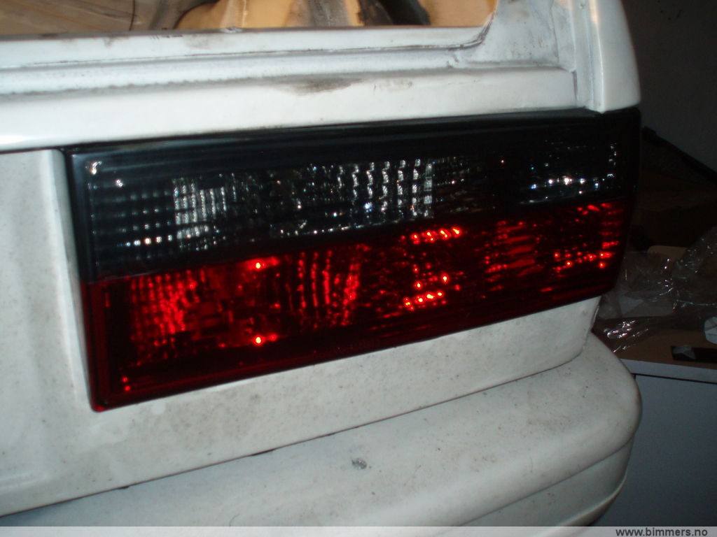

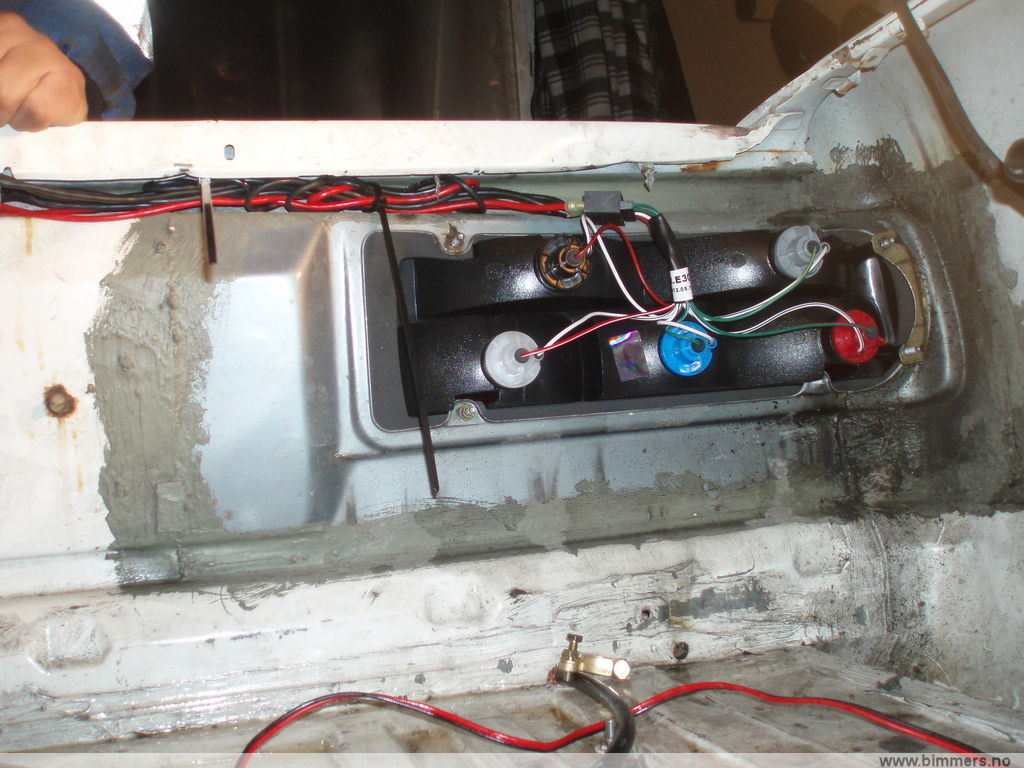

stianvell Skrevet Mars 7, 2013 Forfatter Skrevet Mars 7, 2013 Fått på nye baklykter idag : Fått toppen fra planing: Ny frontfanger å slepekrok:
Joakim e30 Skrevet Mars 7, 2013 Skrevet Mars 7, 2013 se her ja Stian Leita litt etter tråd om bilen din og der fant jeg den Detta blir bra Skal prøve og få bilen min klar til september treffet på Rudskogen Handla ARP og MLS toppakning idag, så eneste som mangler nå er og bli friskemeldt Blir artig detta her, kjører samme turbo som meg ser jeg Skal følge med her Ja begynner å bli bra nå =) Blir bra med turbo på din å ;D Ja skal bli deilig det Må bare få ut fingern Hadde mista lyst noe jævlig, men har samla opp mye pågangsmot nå. Så skal prøve og slå inn støte og prøve og få den ferdig før sesongen er over så jeg vertfall før testa den ut et par turer Hvem leverte du toppen til planing hos?
stianvell Skrevet Mars 9, 2013 Forfatter Skrevet Mars 9, 2013 se her ja Stian Leita litt etter tråd om bilen din og der fant jeg den Detta blir bra Skal prøve og få bilen min klar til september treffet på Rudskogen Handla ARP og MLS toppakning idag, så eneste som mangler nå er og bli friskemeldt Blir artig detta her, kjører samme turbo som meg ser jeg Skal følge med her Ja begynner å bli bra nå =) Blir bra med turbo på din å ;D Ja skal bli deilig det Må bare få ut fingern Hadde mista lyst noe jævlig, men har samla opp mye pågangsmot nå. Så skal prøve og slå inn støte og prøve og få den ferdig før sesongen er over så jeg vertfall før testa den ut et par turer Hvem leverte du toppen til planing hos? Hehe, ja blir fort litt sånn gitt.. Leverte den til en pensjonist som bor i skien, han tok 400 kr for det, å var gjort på en formidag =)

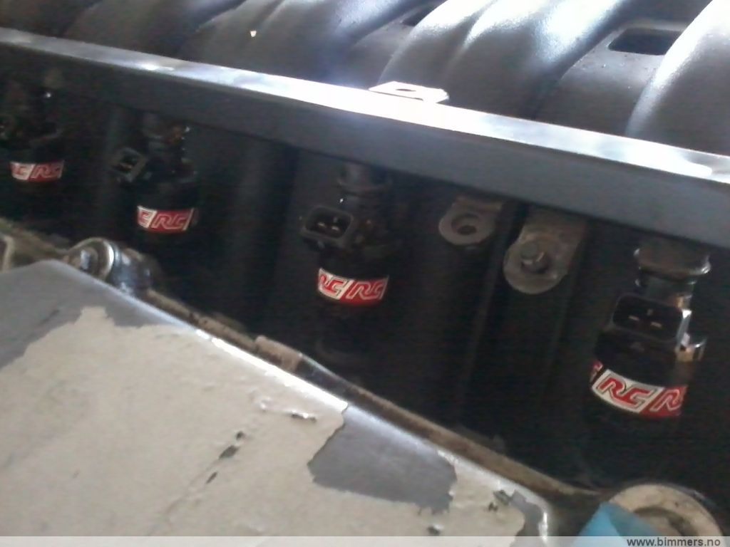

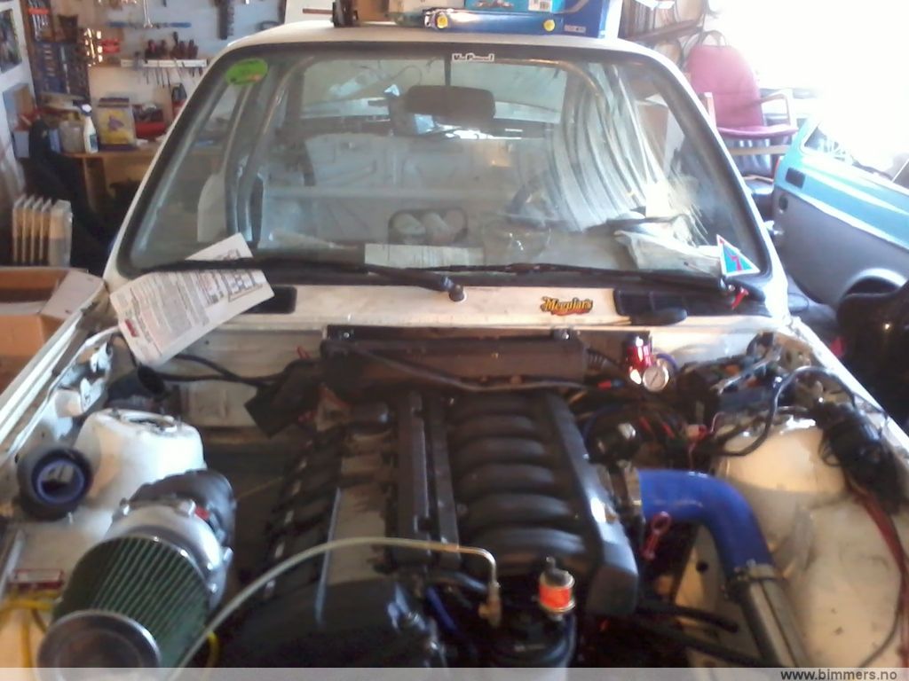

stianvell Skrevet Mai 12, 2013 Forfatter Skrevet Mai 12, 2013 Hei! På tide med en update her gitt.. Har fått montert toppen med ARP, å timet registeret, montert turbo, trykkrør, bensinslanger, dyser osv. Hadde bare 2 bilder på tlf nå. men blir nok gjort litt framover nå =)
stianvell Skrevet Juni 9, 2013 Forfatter Skrevet Juni 9, 2013 Fikk starta bilen i dag Så nå må jeg sveise eksos å få mappa litt
stianvell Skrevet Juni 23, 2013 Forfatter Skrevet Juni 23, 2013 Hei! Får ikke startet e30n med m50b25 turbo oppi.. Er gnist å bensin, å dysene åpner (hører det klikker i dysene, å pluggene er våte) Har prøvd med annen veivsensor og annen kamsensor.. sitter KDFI datasprut på, har også prøvd med orginalhjerne men ville ikke da heller. Startet bilen igår med sprutet, men idag ville den ikke, har holdt på leeeenge med å starte.. Så er det noen som har et tips om hva det kan være?? må ha bilen klar snart, da den skal på mapping, å skal ha den klar til gatebil i juli...

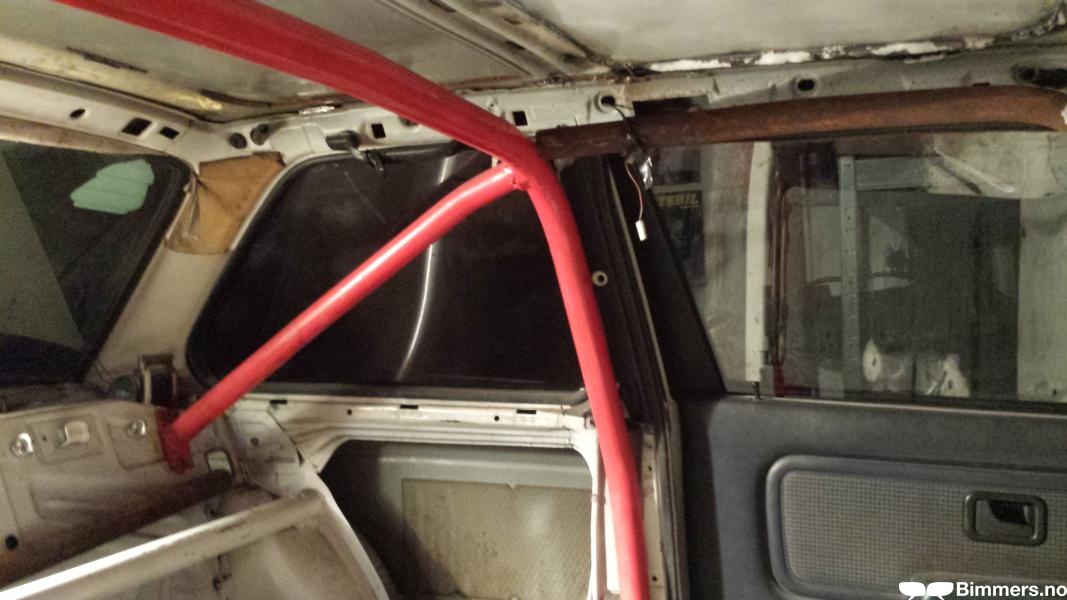

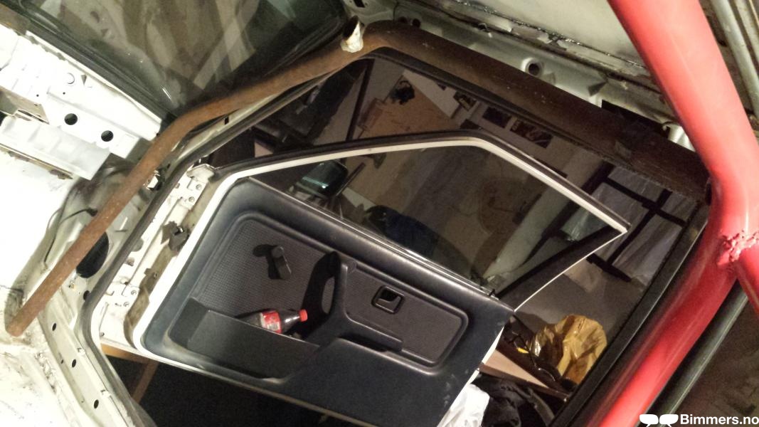

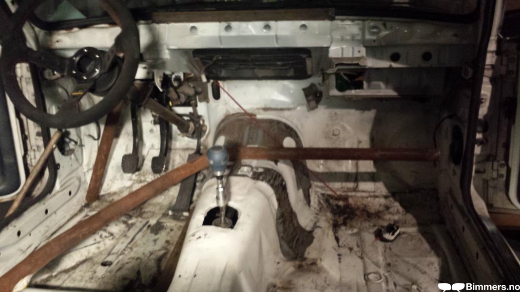

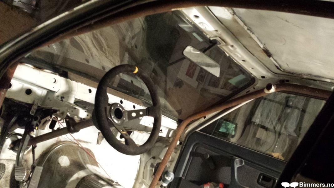

stianvell Skrevet Januar 2, 2014 Forfatter Skrevet Januar 2, 2014 Begynt å savne bilen etter en sommer med bare trøbbel, så nå skal jeg starte tidlig å ha den klart til sommeren. Nå med ORDENTLIG sprut.. Har fått tak i en ny m50b25nv med gåen toppakning, så blir å bytte til en som tåler litt. (IKKE FLERLAGS STÅLPAKNING) Så blir det å bygge motor av den jeg har i nå, når jeg har tid. men skal først å fremst ha en motor som funker,med turbo.(noe som ikke gikk helt etter planen i fjord) Har ribbet bilen helt inni, fjernet taklukekasseten,dashbord og skrapet asfaltmatter. skal nå få i resten av buret;D Noen bilder: Noen formeninger om buret kan bli godkjent når jeg er ferdig? er egentlig kappa ut fra en e36, så er ikke heeelt innat karroseri hele veien. Update til helga kansje ;*
