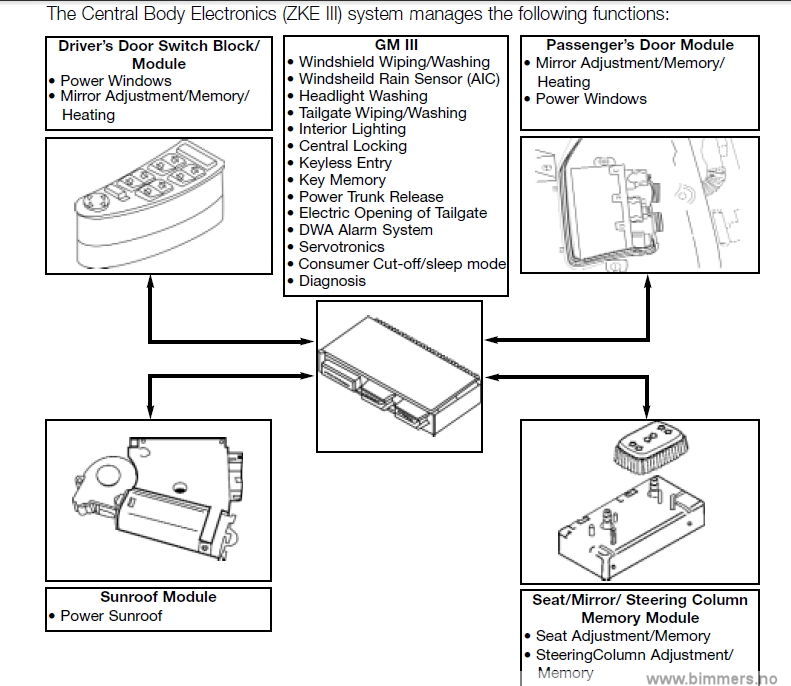

Bjørnøy Skrevet November 9, 2012 Skrevet November 9, 2012 Her er det som grunn modulen tar seg av. Den må forøvrig programmeres på ny, hvis du ikke has samme utstyrsliste som den du tar den av.
Alpejohn Skrevet November 9, 2012 Skrevet November 9, 2012 BMW sier den bør kodes, men har selv bytta uten og kode. Somme ting ble forandra, men alle funksjoner virka. Blir for eksempel et problem om du har touring og får GM fra en sedan, da får du ikke opp bakluka. Tenker det går greit så lenge du får den koda etter på du har testa om det er dette som er feil. For og være på den sikkre siden kan du jo prøve en som er samme type, high eller lowe (low). Vet ikke hva som er forskjell men da er vertfall noe likt. Har foresten en liggende, sjekk dele nr på din, kanskje du til og med finner en med rett nr
Bjørnøy Skrevet November 9, 2012 Skrevet November 9, 2012 Jeg har også en liggende med delnr: GM III HIGH 61.35-6942042 Dette er erstatning for nr:61.35-6901224/61.35-6913517/61.35-6922272 og 61.35-6938461
