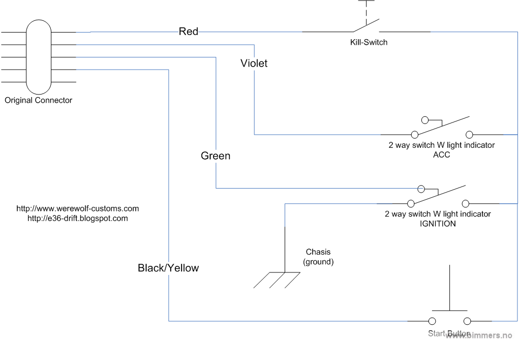

Du må ha en for tenning og en for start.. Skal se om jeg finner koblingsskjema!

Du må ha en bryter for å sette på tenningen (som om du vrir nøkkelen til trinn to), dette for å kunne starte med startknappen. Dette blir jo også "killswitchen", så når du drar tilbake denne, skrur du av motoren.
Du skjønner prinsippet der!
http://e36-drift.blogspot.no/2009/04/11 ... witch.html
Red is power source
Violet is the acc
Green is the second acc
And the yellow/black is the starter wire...
