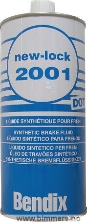

laland10 Skrevet November 22, 2012 Skrevet November 22, 2012 Ohoi Jeg må bytte noen bremseslanger bak for å få bilen gjennom EU kontroll og tenkte å bytte bremseveske i samme slengen. Dette er sikkert ikke gjort på en del år. Det jeg lurte på da er om "New Lock 2001" vesken fra Koed er grei å bruke? Og hvor mye trenger jeg av den for å bytte all vesken? Skal bestille deler idag så håper på kjappe svar
bmwmann24 Skrevet November 22, 2012 Skrevet November 22, 2012 Kjør på med denne. Trenger vel bare 1 flaske?
lagunilla Skrevet November 22, 2012 Skrevet November 22, 2012 Jepp, 1 liter holder mer enn nok, Ikke glem å lufte etter å ha bytta slangene da.
laland10 Skrevet November 22, 2012 Forfatter Skrevet November 22, 2012 Takker for kjappe svar Da var bestillingen sent.
