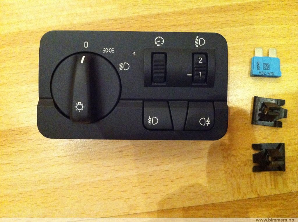

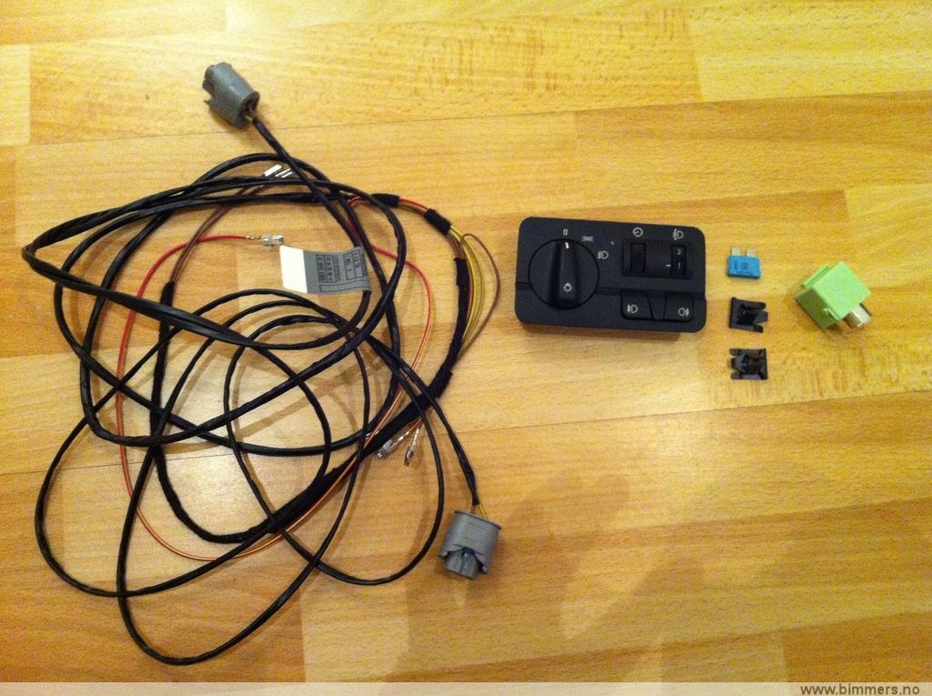

1: Alle delene:

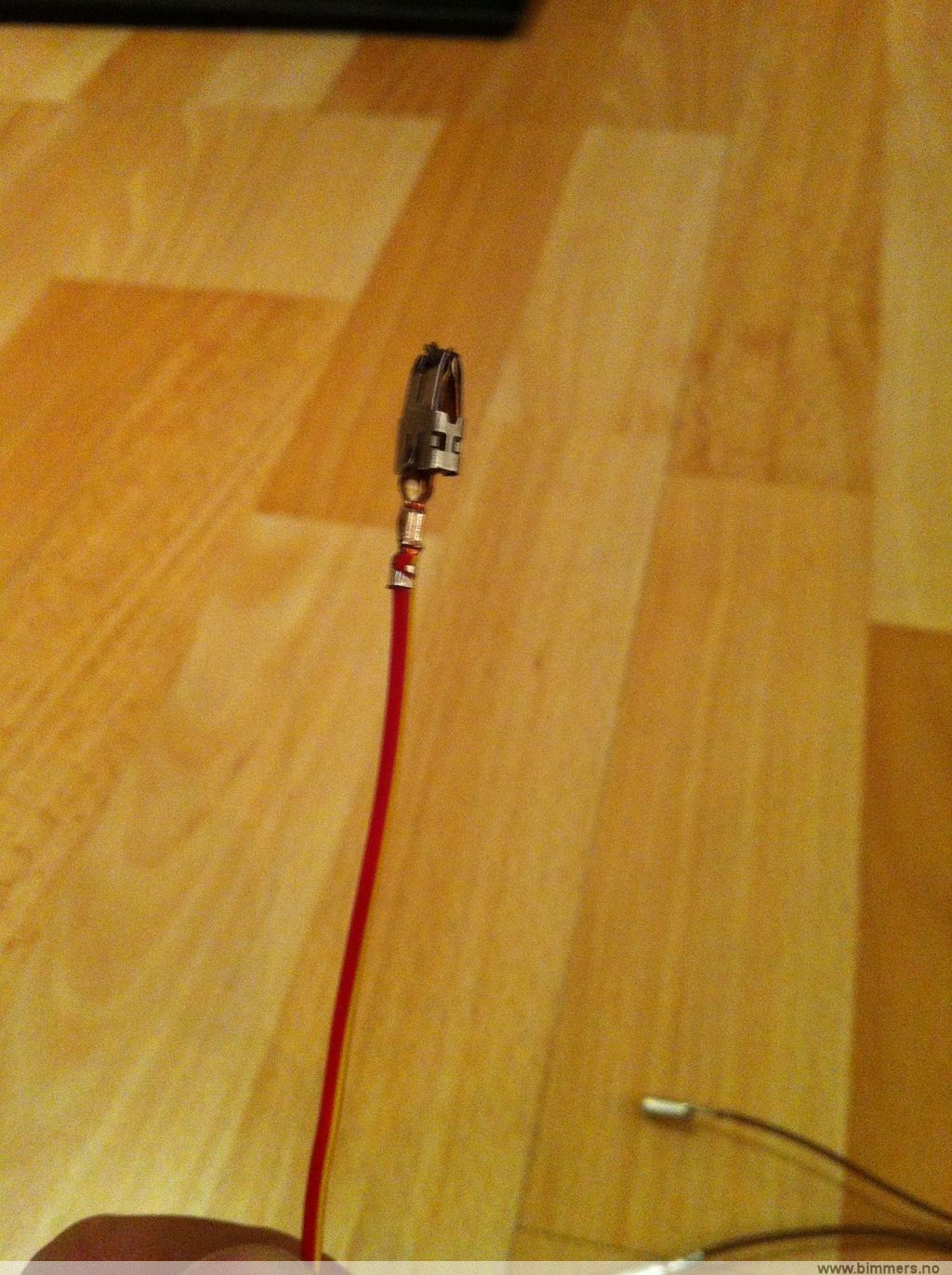

2: Må jeg sette i sikring, og hva er de klipsa til? Hvor må eventuelt sikringen settes

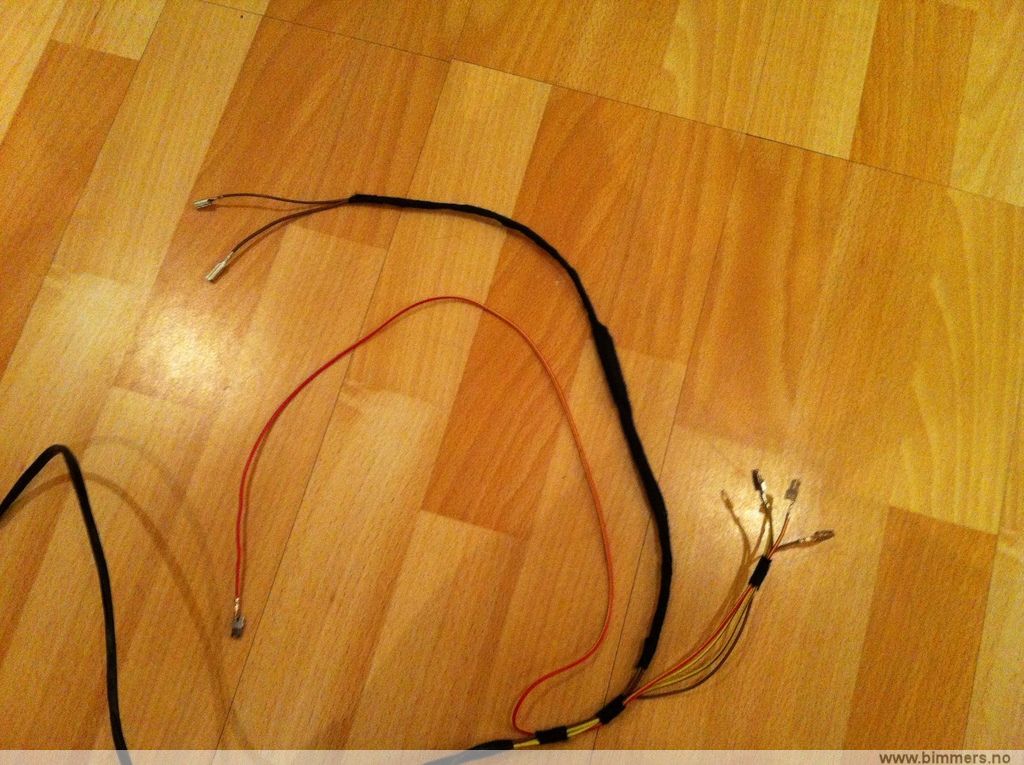

3: Her er ledningene jeg er usikker på hvor skal sitte:

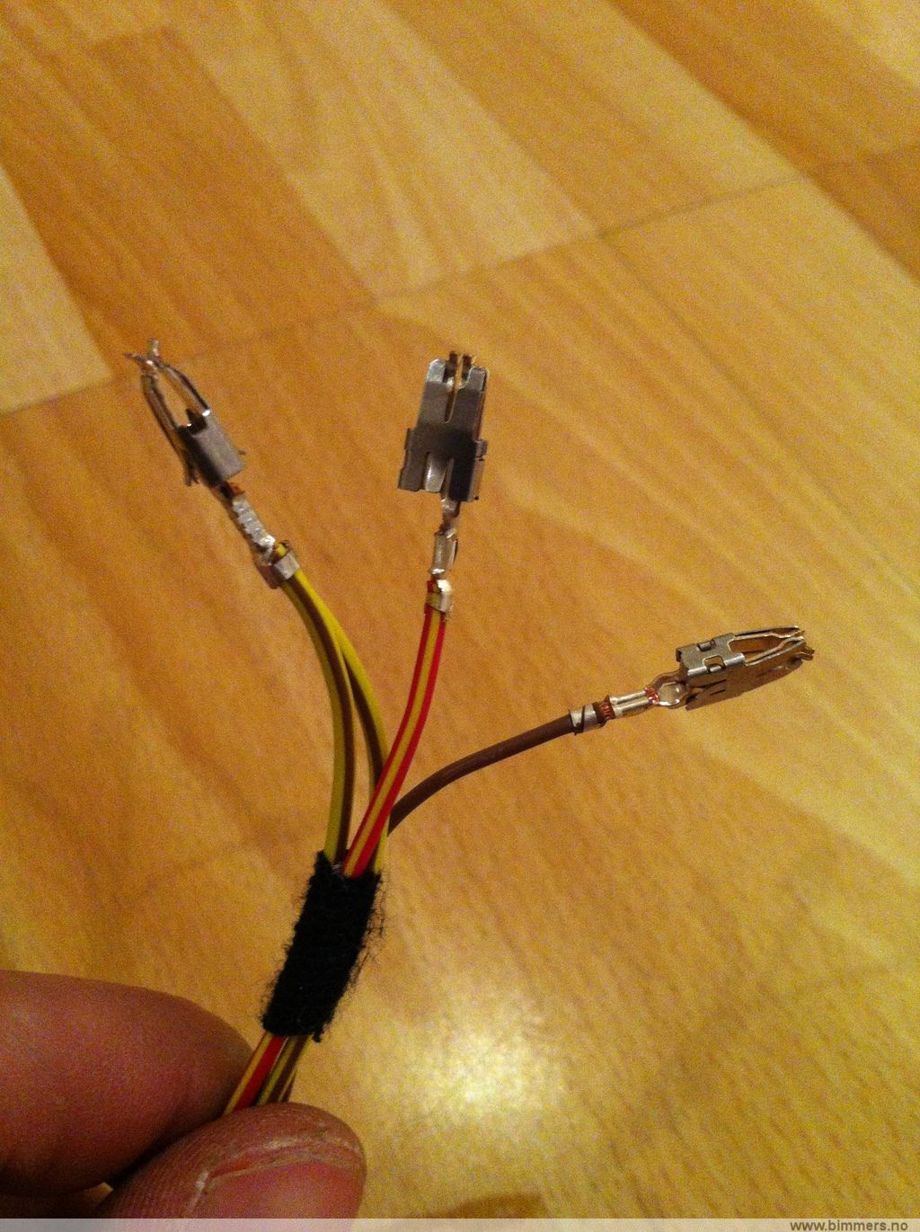

4: Hvor skal disse tre koples?

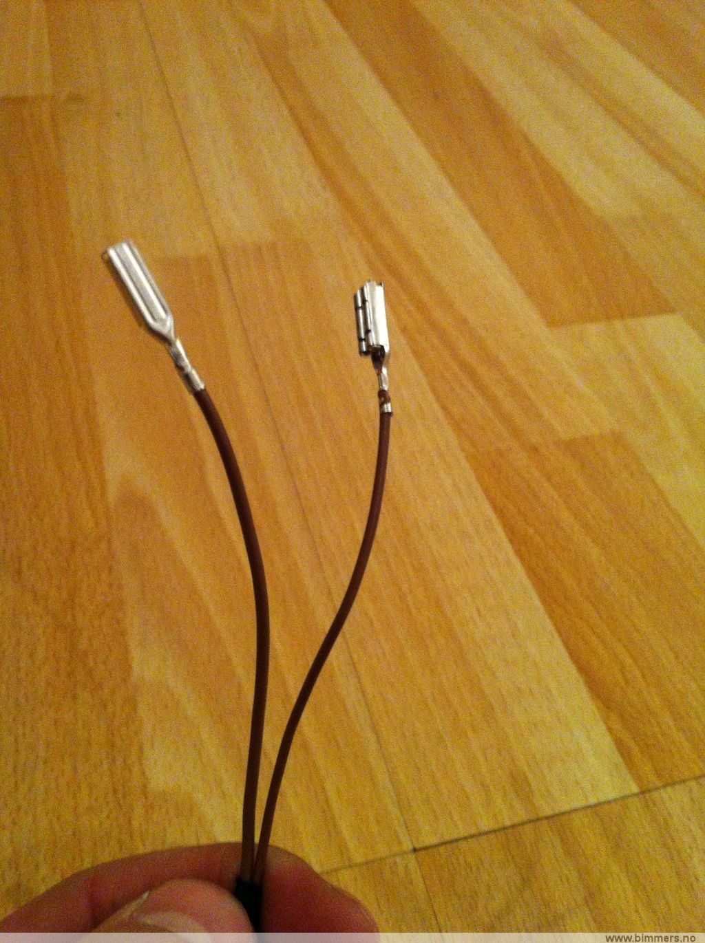

5: Hvor skal disse to koples:
6: Hvor skal denne koples:

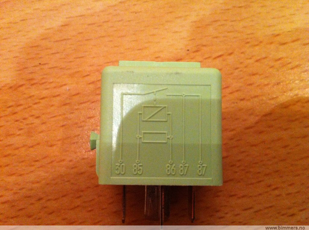

7: Her er releen med koplingsskjema med ulike tall. Men skjønner ikke hvilke ledninger skal skal hvor og hvordan

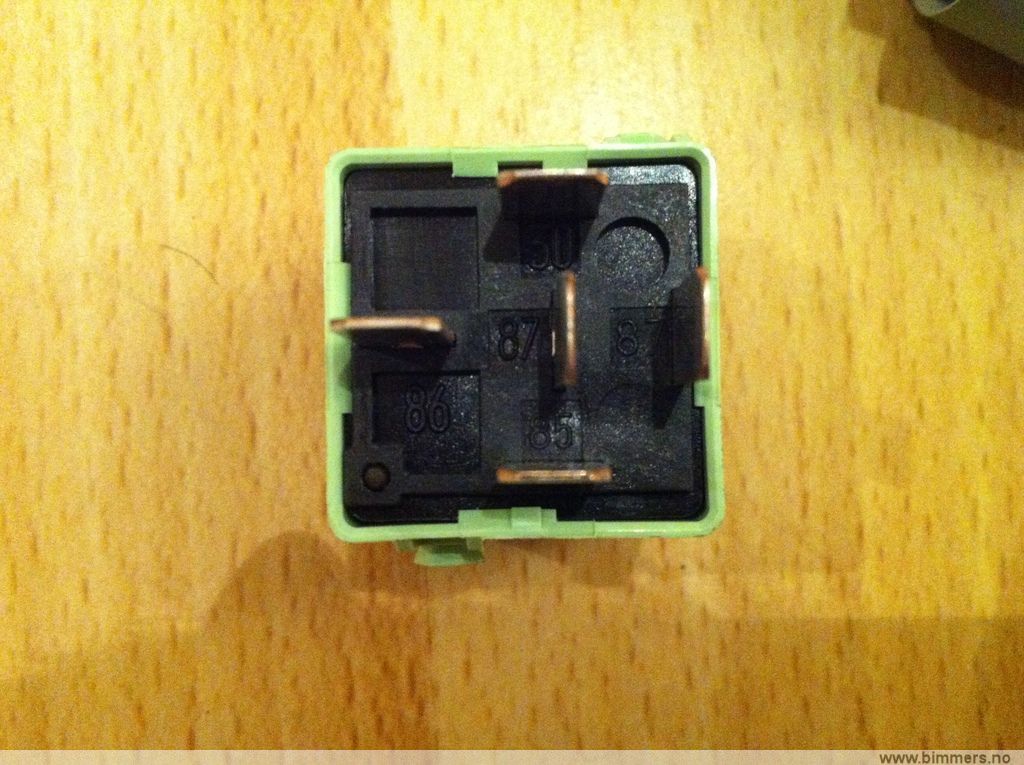

8: Sett andre vei. De samme tallene står ved hvert feste.
Fire av de ledningene kan tres på festene på releen men hvor de ulike skal det vet jeg ikke i forhold til de talla som står der. Den femte sitter kanskje i bilen? Skal noe til sikringsboksen?

Det er nok dessverre litt vanskelig for meg å forklare dette via internett. Ser også ut som om kabelsettene er litt forskjellige, men skal gjøre et forsøk.
Sikringen skal i hull nummer 38 bak hanskerommet, som er plasseringen for sikringen til tåkelysene. Et eller annet sted her skal det være mulig å koble til den røde ledningen med gul stripe (den enden som er lengst for seg selv). Du må sikkert ta ut hele sikringspanelet for å komme til her.
Et eller annet sted i nærheten der skal det være satt av en plass til relèet, her skal de de tre ledningsendene som henger litt sammen på bildet ditt kobles til bak på denne plassen. Her er det en ledning som er gul/grå fra før, og denne går mest sannsynlig til bryterpanelet.
De to brune skal kobles til et jordingspunkt bak sikringspanelet et sted (her vil det mest sannsynlig gå flere brune ledninger til samme punktet fra før).
Dette er slik jeg tolker det, men jeg har aldri gjort dette selv. Det er uansett ikke en vanskelig operasjon, så med tiden til hjelp bør det gå ganske greit.

Hmm, ja takk for svar :) Er nok ikke så veldig vanskelig nei om man kan litt om koplinger. Det er vel mere de tallene som står på releen, og hvilke ledninger som skal hvor er er litt usikker på nå. 30, 85, 86, 87 og 87 sier meg ikke så veldig mye.

Her er en god tegning.. Veldig enkelt :)

Takk! det var dette jeg trengte!:D

Husk att google er åpent for alle 24/7, og er lett å bruke :D men slik tegningene er nå, så er dette litt feil opp mot det du skal koble. Feks så slipper du sikringene på bildet, og det samme gjelder tykkelsen på kablene.. Bruk det koed har gitt deg, så kobler du opp mot tegningene :)
Har søkt i evigheter på google men ikke blitt så mye klokere. Skal vel kople i skring? Den røde ledningen på bildet ovenfor er vel sikringen? Fikk også med en sikring på 15 amp. Slik det står på den tegningen du viste meg? :)
Tok meg 2sek å søke " rele kobling" :)
Slik jeg ser det på bildene dine, så er det innsatser i sikringsboksen din, for å få dette "orginalt". Eneste du "trenger" er sikring på hovudstøm, og slik jeg ser det er dette det du fikk med i pakka di :) rett meg noen om jeg tar feil :)
