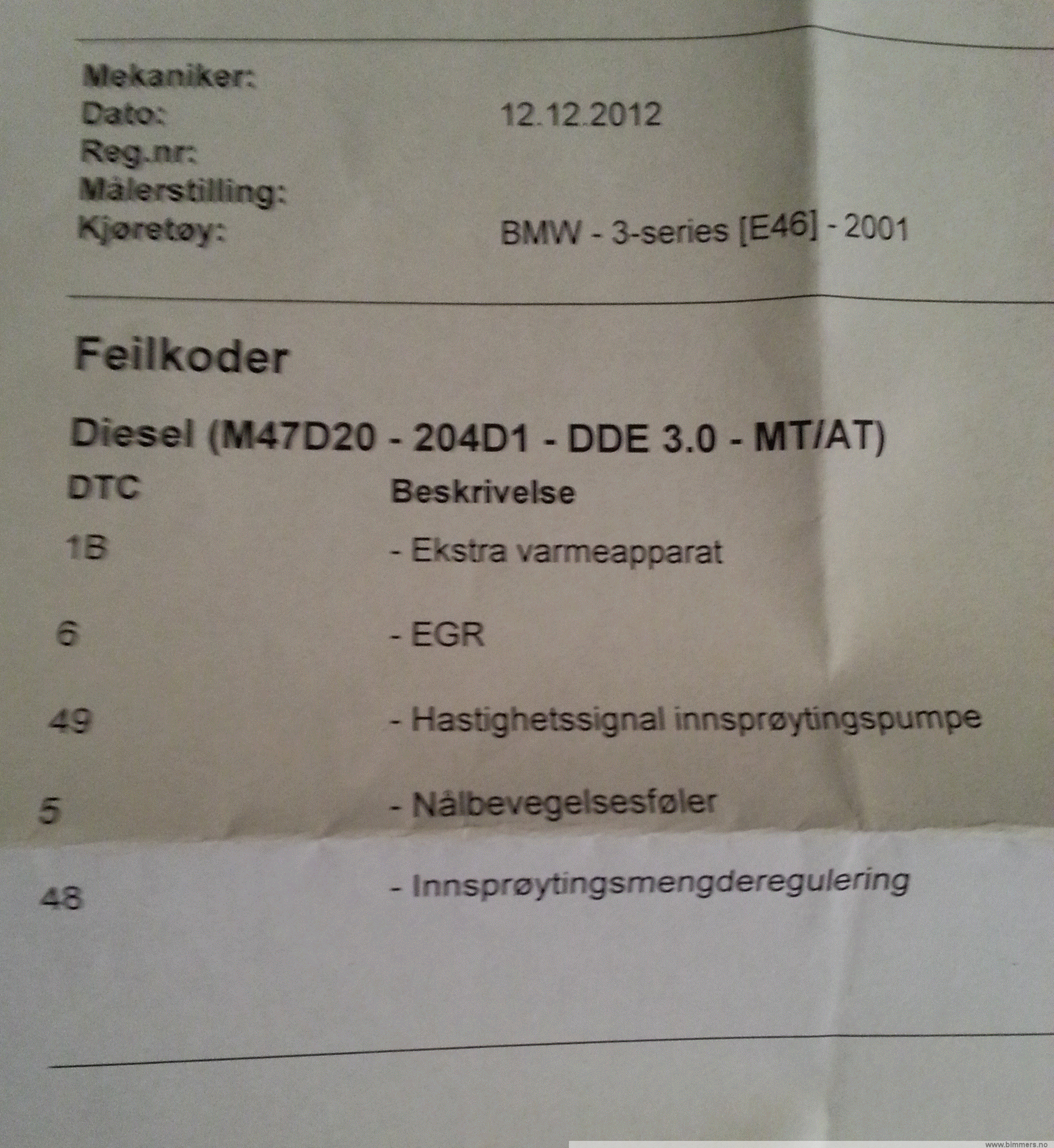

Har byttet batteri, gløde plugger og gløde rele etter "hjelp" fra BMW verkstedet, leste av felkoder der i forrige uke.
Men var på lokalt mekonomen verksted nå å fikk lest av feil kodene:
Noen kloke hoder her som kan hjelpe meg med neste steg videre?
For mine øyne ser det skummelt ut med et pumpe bytte i grunn pga kode 48 og 49, men aner ikke hva kode 5 kan være?
mvh
Kenny
Litt skummel den der ja, men jeg mener at feil 5 er dyse nr 1 som absolutt kan være defekt.
Eller det kan også være pumpa såklart, da kan den trigge feil på nåleløftet på dyse nr 1.
Jeg vil tro det er vanskelig å få bekreftet hva som er feil før den evt starter.
Ellers kan man vel teste med dyse bytte for å sjekke.
