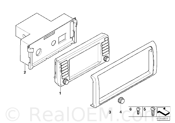

D.Toft Skrevet Januar 23, 2013 Skrevet Januar 23, 2013 Mk4 er lik. X5 og e39 er lik(her kan du gå inn i menyen for og forandre synsvinkelen p.g.a forskellig monterings høyde, men jeg har ikke set noe merkbar forskell). Du kan også bruke e38 men da må du kjøpe ny plastramme. tror jeg bet. ca 120,-E46 er den eneste som også kom med cd spiller. den kan også brukes hvis du bytter frontpanelet(forutsetter nesten at du har en delespiller fra e38,39,x5). Og hvis du gidder og bruke enda mer penger på et 13år gammelt system. Så kan du også bytte cd-boksen til ca. 03/2006+ da spiler den mp3 filer. har prøvd å finne ny ramme til min 16.9 skjerm. har e39 ramme nå og skulle hatt e38 ramme. finner ikke noe..
awt Skrevet Januar 23, 2013 Skrevet Januar 23, 2013 Delenummer 65528385450 om det skulle gjøre saken enklere.
D.Toft Skrevet Januar 23, 2013 Skrevet Januar 23, 2013 tusen takk fant den ikke i menyen dems, måtte inn på delenr søk..
