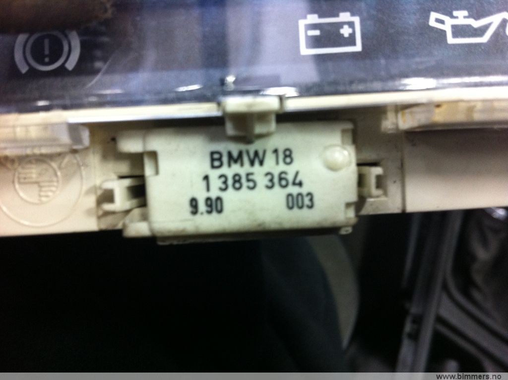

foresten trenger du ikke bytte hele speedo`n om du tar av dekslet under speedo ser du den hvite chippen under, da må du skaffe riktig som er til seksern
[ Bilde ]
Sikker på at den chippen er der på e36? Eller er det jeg som har oversett den?
Det er ikke samme speedometer på e36 og e30 viss det er det du mener. Det du har lagt ved bilde av er vel e30. Uheldigvis har e36 en annen chip for turtallet loddet fast på baksiden, det går ann å lodde inn en ny, men er som sagt greiest å bytte hele røkla :)
