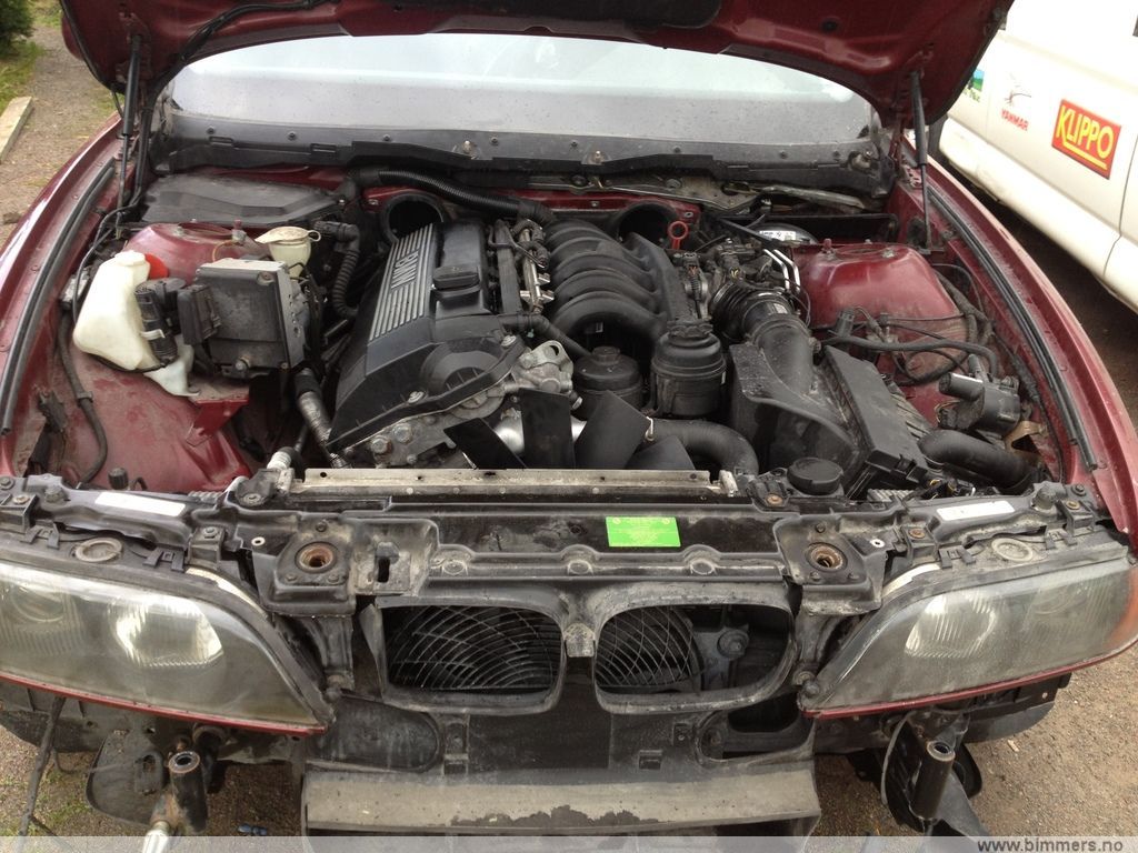

Motoren har startet i dag
Men tikka greit i ventilene men det er jo hydrauliske løftere å motorn har stått uten olje en stund så ikke så rart
Og glemte å koble på olje kjøleren til girkassa så fikk endel girolje på gulvet

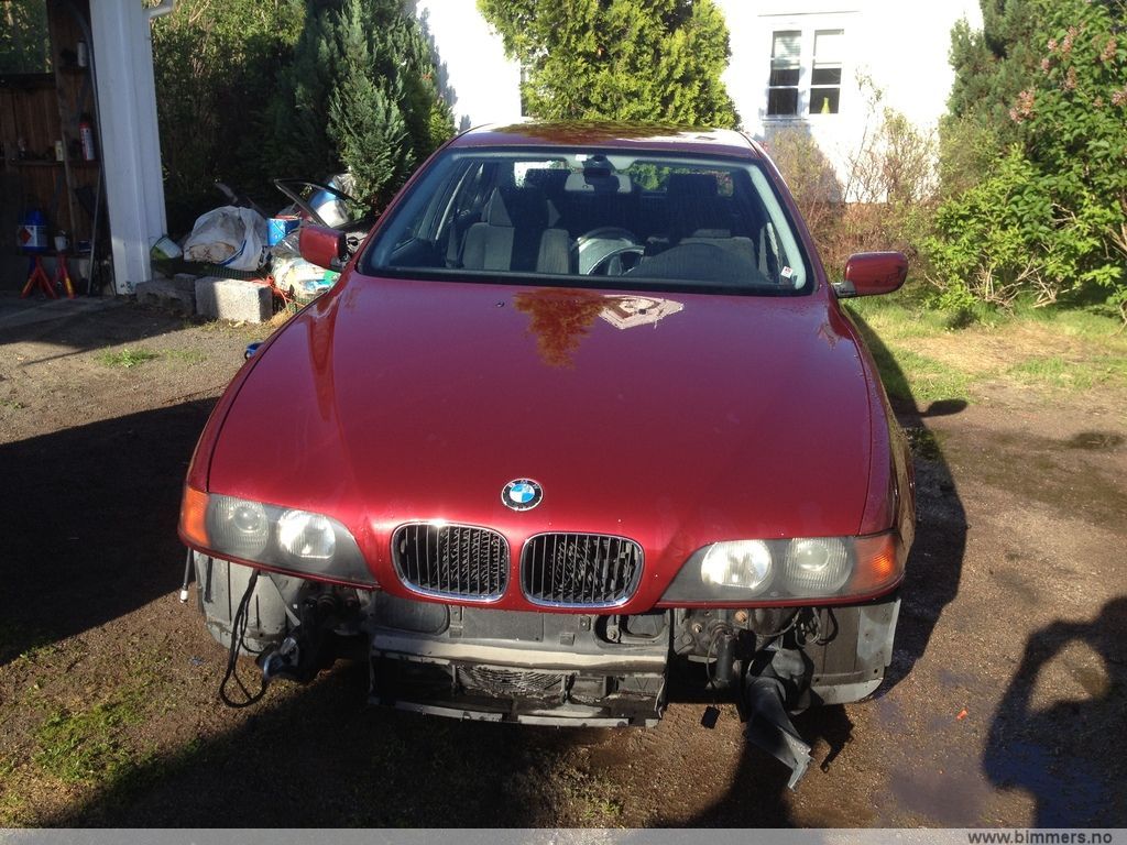

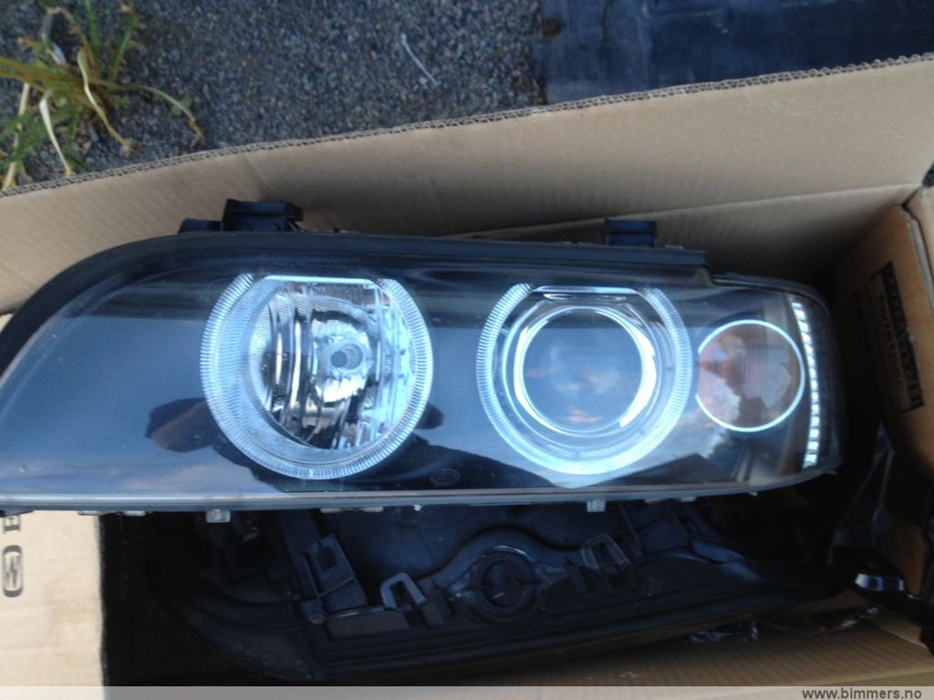

var en tur i oslo i går for og handle facelift lykter til bilen også blei det vist noen felger også
orginale hella xenon lamper må bytte justeringsarmene i de og kjøpe tennere men ellers er de ok kosta 2000 for begge litt dyrt ja kanskje men er jo dobelt så dyrt å kjøpe nye

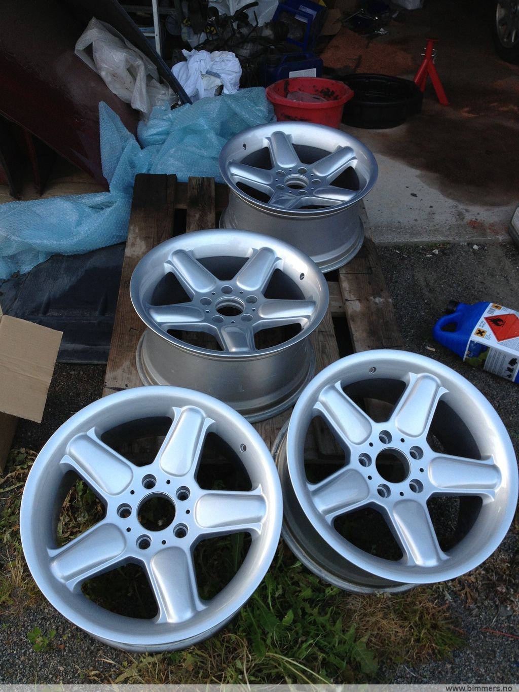

også blei det et sett med 17tom RH ac schnitzer felger som er i nylakerete kosta meg 1100 for alle 4 synes ikke det var en dårlig pris
er ikke umulig at det blir vinterdekk på disse siden jeg har 18 tom exe pegasus felger på sommer hjul

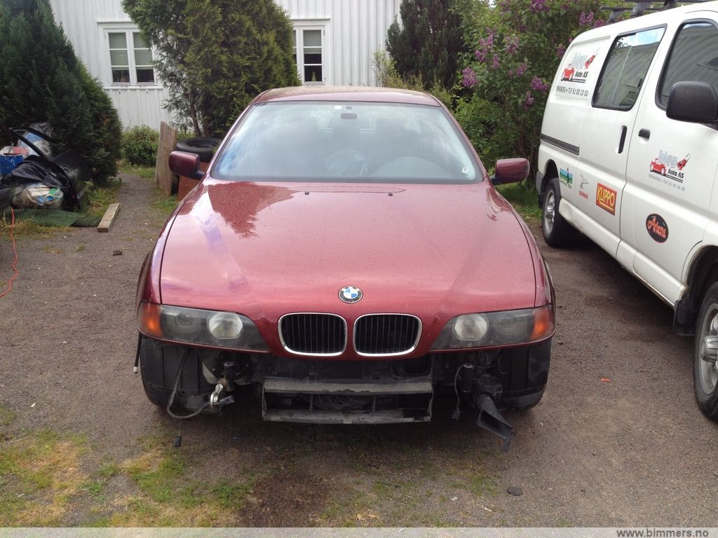

ja har a fått skrudd noe i dag fått på litt radiatorer å slanger å sånn møkk
og skrudd på fronten igjen har også prøve kjørt bilen litt i gata gikk forover å bakover men er nødt til å bytte olje å filter på kassa siden jeg mista et par liter når jeg starta bilen uten automat kjøler montert på
men har fått den ut av garasjen så det nermer seg snart tid for eu kontroll

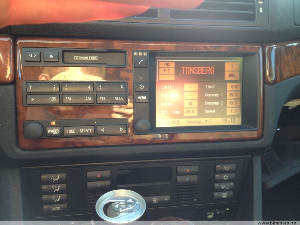

da har jeg fått radioen til å fungere
spllern har virket hele tiden mens radio enheten har vert død men viste seg at det bare var skringen på radiomodulen som hadde gått

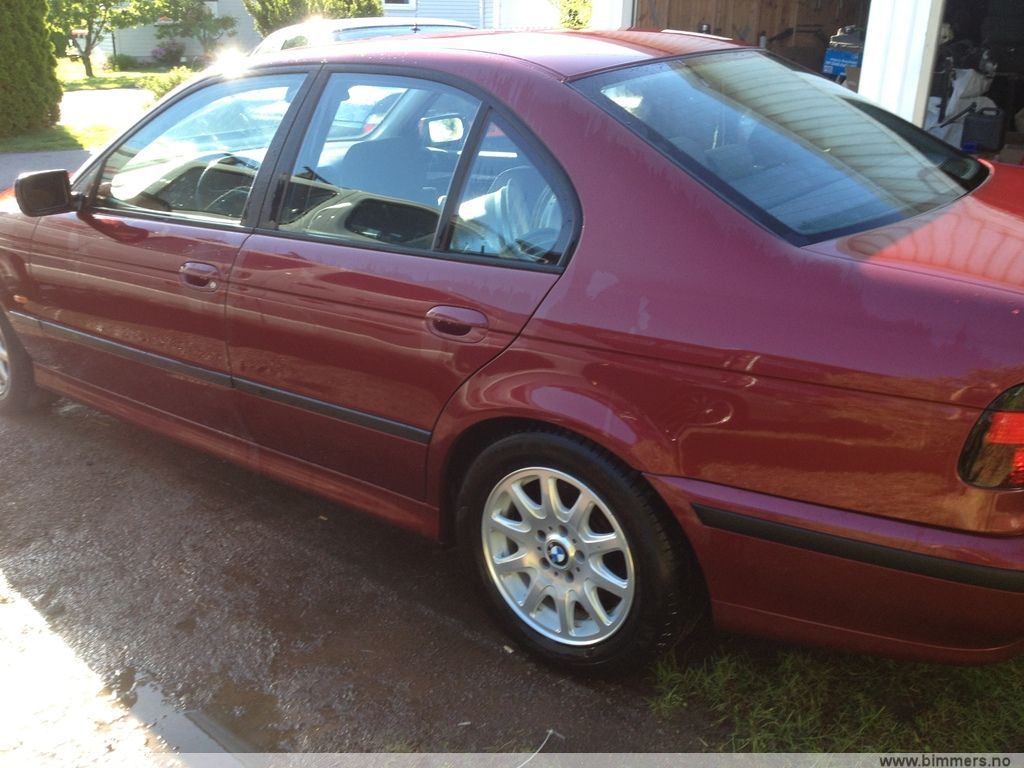

Skikkelig fin farge på bilen din, misunner den fargen som bare det!! :) Stå på, herlig bil! ;)
takk for det synes også fergen er drit fin er litt synd lakken ikke er så bra tatt vare på
men skal lakkere deler av bilen og få den polert opp slik at den blir fin igjen
Okey, men det blir bra! gleder meg til å se den ferdig:-)

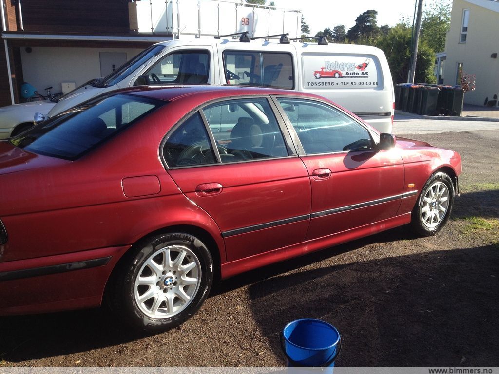

tok å vasket bilen i fin været på søndag selv om den ikke er helt ferdig
70% av lakken er ganske bra resten må lakkes opp og hele bilen trenger en real polish men bilen skal snart til lakkering
blir skatte pengene som går til dette men jeg slipper heldig vis å hel lakere bilen
ELSKER fargen på bilen din, skikkelig fin:-)
Er det noen i tønsberg som har en navigasjon cd som virker med mk1/mk2 navigasjon som jeg kunne prøvd for å sjekke om navi virker eller om jeg må skifte navi computer
Lurer faktisk på å bytte ut orginal navi å kjøpe uorginal eonon eller dynawin 16/9 navi

M fanger foran, ny radiator og justeringspinner til facelift lampene
