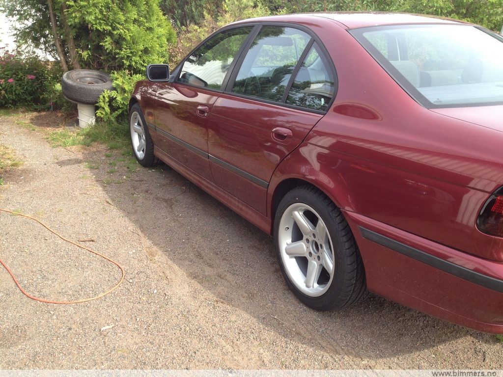

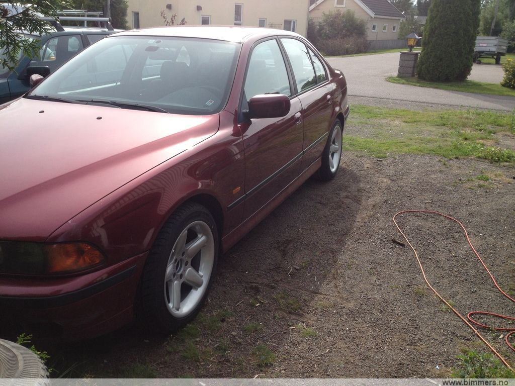

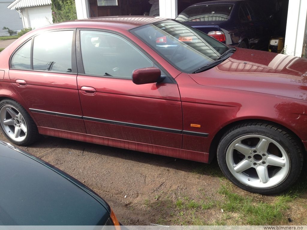

har jeg fått bytta felgene på bilen
gikk fra 16'' til 17 tom skulle egentlig ha 18 men blei så mye greier med å tilpasse e46 felgene jeg har
kjøpte disse RH ac schnitzer felgene i oslo for 250 pr stk uten dekk men felgene var fine også var de ny lakka
kjøpte nye dekk 235/45-17 2/8-13 noen vil sikkert si at det er for mye gummi men det har ikke noe å si for meg
Sånne vil jeg ha også:-D Til vinter hjul, De er fine:)
er fine felger det ja
er ikke umulig at bilen blir senka også har ikke helt bestemt meg enda
liker kjøre komforten med orginalt understell
