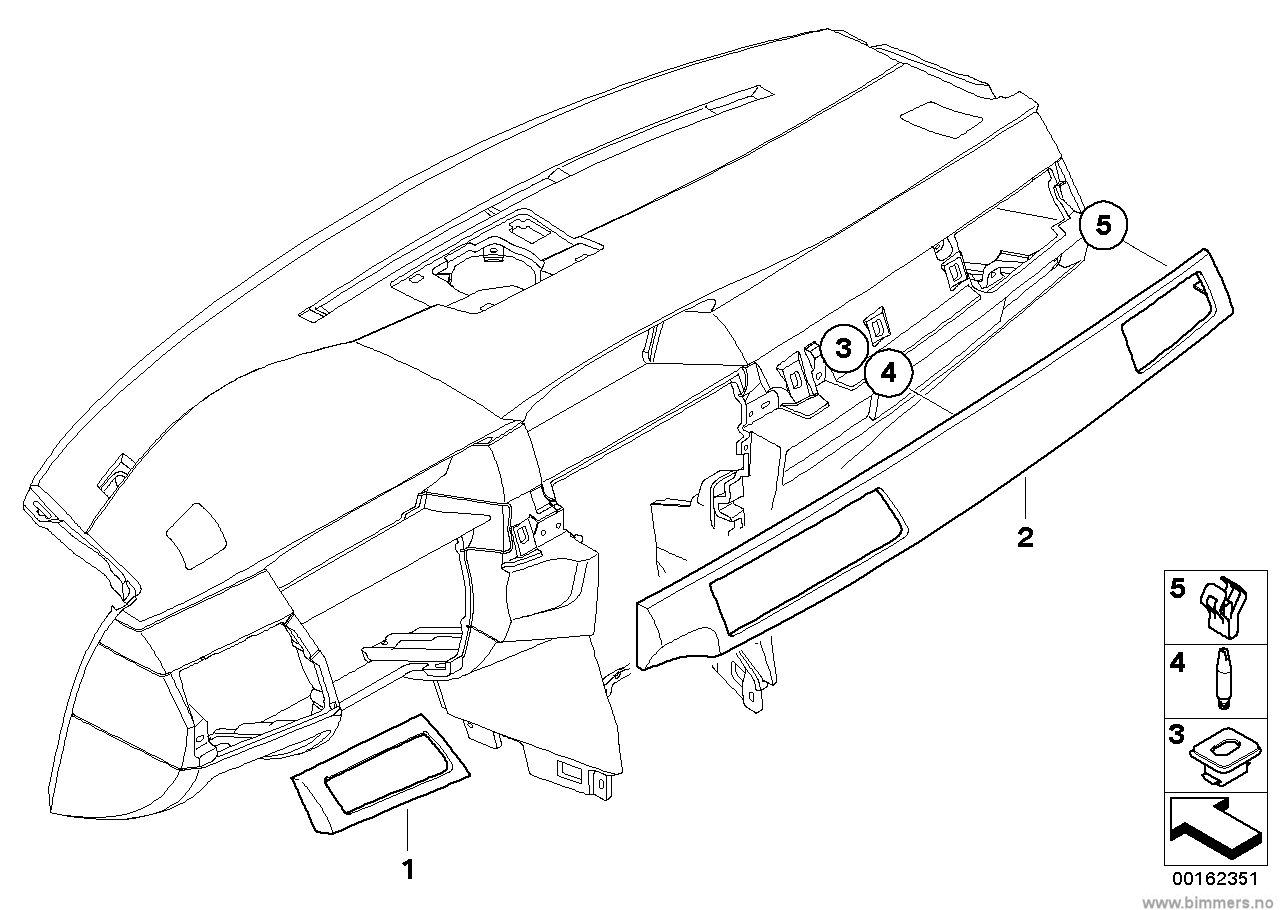

argi520dat Skrevet Februar 20, 2013 Skrevet Februar 20, 2013 Noen som vet hvordan dekselet merket 1 kan demonteres uten å ødelegge det?
Gustav C. Skrevet Februar 23, 2013 Skrevet Februar 23, 2013 Deksel nummer 2 har jeg sett BMW løsne. De stakk forsiktig en flattrekker inn under hjørnet på høyre side av dekselet (døra må være åpen) og vippet det forsiktig ut med flattrekkeren ca på midten innunder lista. Satt den bare i press gummiknotter.. Ville antatt at deksel 1 er festet på samme måte.
Reef89 Skrevet Februar 23, 2013 Skrevet Februar 23, 2013 Nei. Deksel 1. er festet med skurer. Du må ta ut oppbevaringsrommet under lysbryter. så må ta av panelet til lysbryter. Det skal bare dras forsiktig ut, det er festet med klips. Du ser skruene når du tar av de tingene. Var slik på min vertfall. Ser også på bilde nede til venstre bak listen at det er ett hull der
argi520dat Skrevet Februar 24, 2013 Forfatter Skrevet Februar 24, 2013 Takker for svar! Da skal det demonteres
