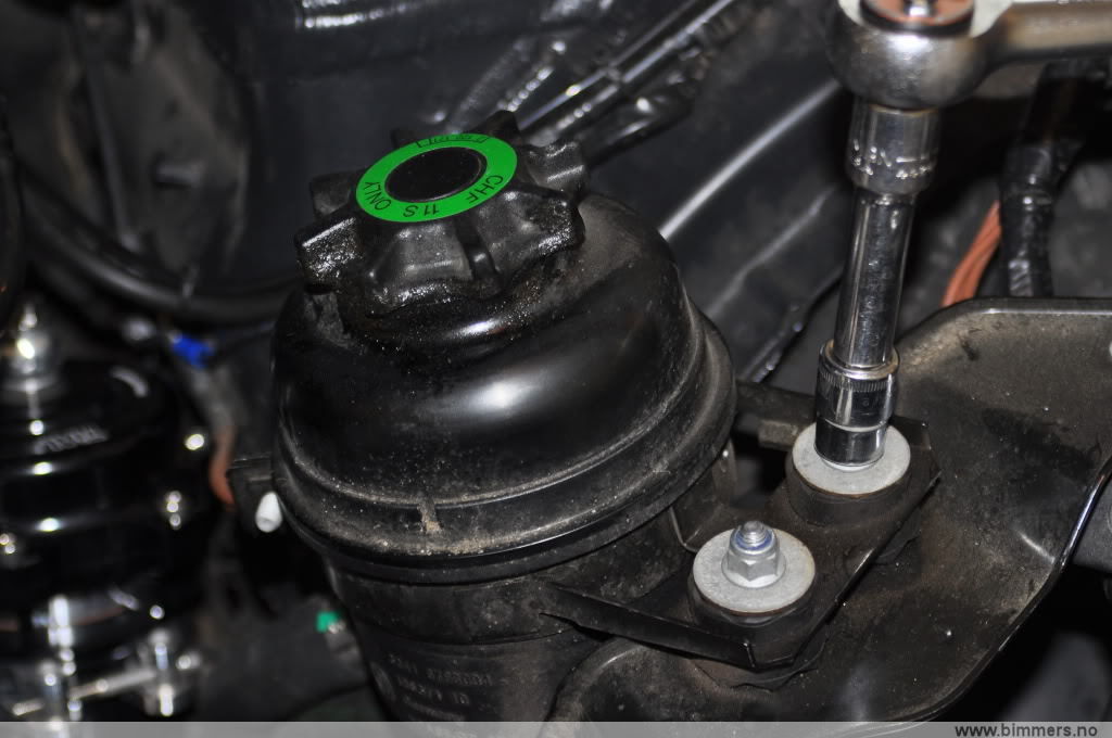

Tanken har grønt klistremerke :-)

Hva står det på lokket da? Om fargen er lysegul er det nok mest sannsynlig chf olje som er blitt brukt. Det grønne klistremerke indikerer nemlig type olje. F.eks 5cqvpvn1m9lkm8uhudg1.jpg
Akkurat slik ser lokket mitt ut også :-)

Mitt råd er: hvis det står bruk chf olje så bruker du chf olje, og tenker ikke noe mer på hva som er gjort før i tiden. :wink: Lysegul høres og mer ut som chf olje. Chf olje er Lysegul/Lysegrønn.
