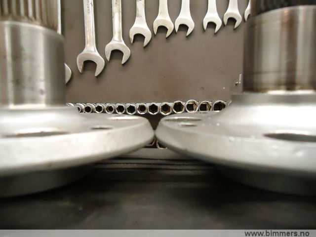

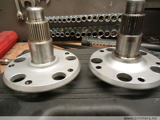

jojo. men jeg har tatt hele e32 740i bakstillinga og satt på min e34. også kroka jeg ene bærearmen. og bestilte en brukt arm fra gs som skulle passe e32 740i. men er en cm større åpning mellom spindelen og navet på den gammle armen kontra den nye
Da har GS sendt deg en 5serie bærearm. Den er lik på 5,7serien, men ikke den ytre spindelen. Ikke kast ting før du er sikker på at det nye passer. :cry:
Huben er lik på e32 og e23
Venstre e34 Høyre e32
Ikke sant :/ GS skulle sjekke opp imorgen om di hadde en brukt bærearm med 7serie hub så skulle jeg få bytte. men fortsatt mye unødvendig arbeid :/
