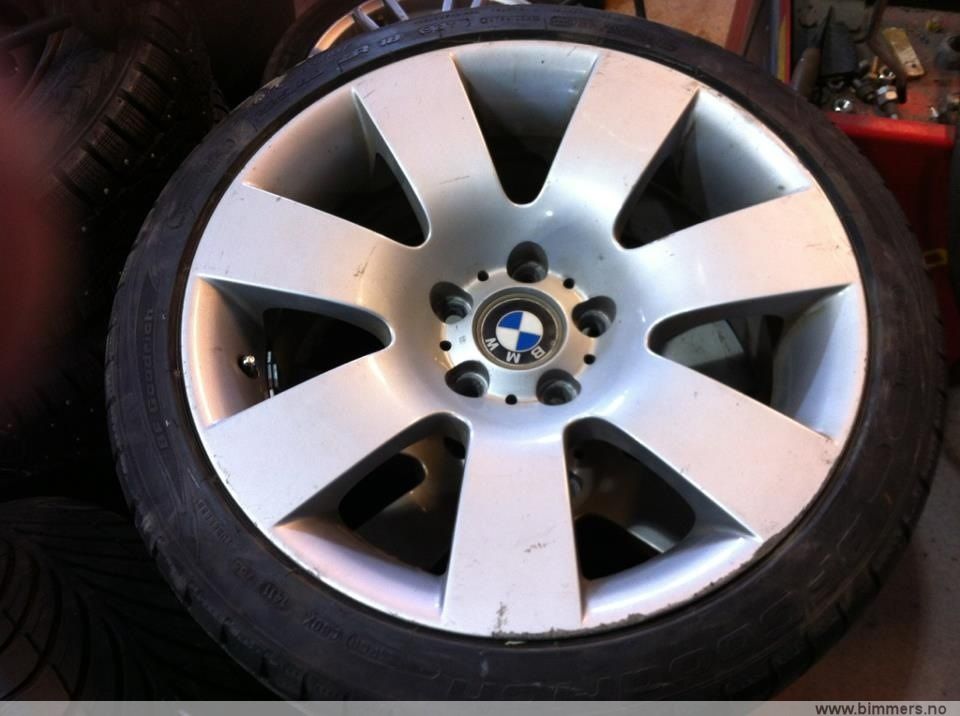

OleE30 Skrevet Mars 14, 2013 Skrevet Mars 14, 2013 Beklager om det finnes noe annen tråd angående det samme.. Klarte i værtfall ikke finne noe, så jeg poster en ny tråd Har en Bmw E46 316 sedan. Og lurer på om 8" felger med innpress ET34 passer? Og hvilke bmw tilhører disse originalt? 18" * 8" (frem og bak) ET 34 Navåpning 72,5
RS-Heggem Skrevet Mars 15, 2013 Skrevet Mars 15, 2013 Jeg svarer deg her jeg. Felgen er nok en orginal E46 felg, så den passer. Innpresset er også korrekt til din bil.
StigJ Skrevet Mars 15, 2013 Skrevet Mars 15, 2013 E46 har aldri blitt levert med så lavt innpress originalt. Så jeg vil heller si den kommer fra E9x. Men den vil passe din E46. Typisk originalt innpress på en 8x18" fra E46 er ET47. Sikker på at dette er en originalfelg? For jeg finner den kun i ET20 (og ET43) til E60 (ix). Søk på Style 123 http://www.bmwstylewheels.com/bmw/123
RS-Heggem Skrevet Mars 15, 2013 Skrevet Mars 15, 2013 Sorry, tenkte ikke på at det var 18" Er vel 17" jeg tenkte på. Anyhow, innpresset vil passe fint på bilen din.
StigJ Skrevet Mars 15, 2013 Skrevet Mars 15, 2013 Still 40 tallet på ET til E46 Laveste innpress jeg har sett på originalfelger til E46 er 41. da er bredden 7,5". Så og si alle 8" brede i 17" og 18"er ET47. Men ja, anyhow, de vil passe
