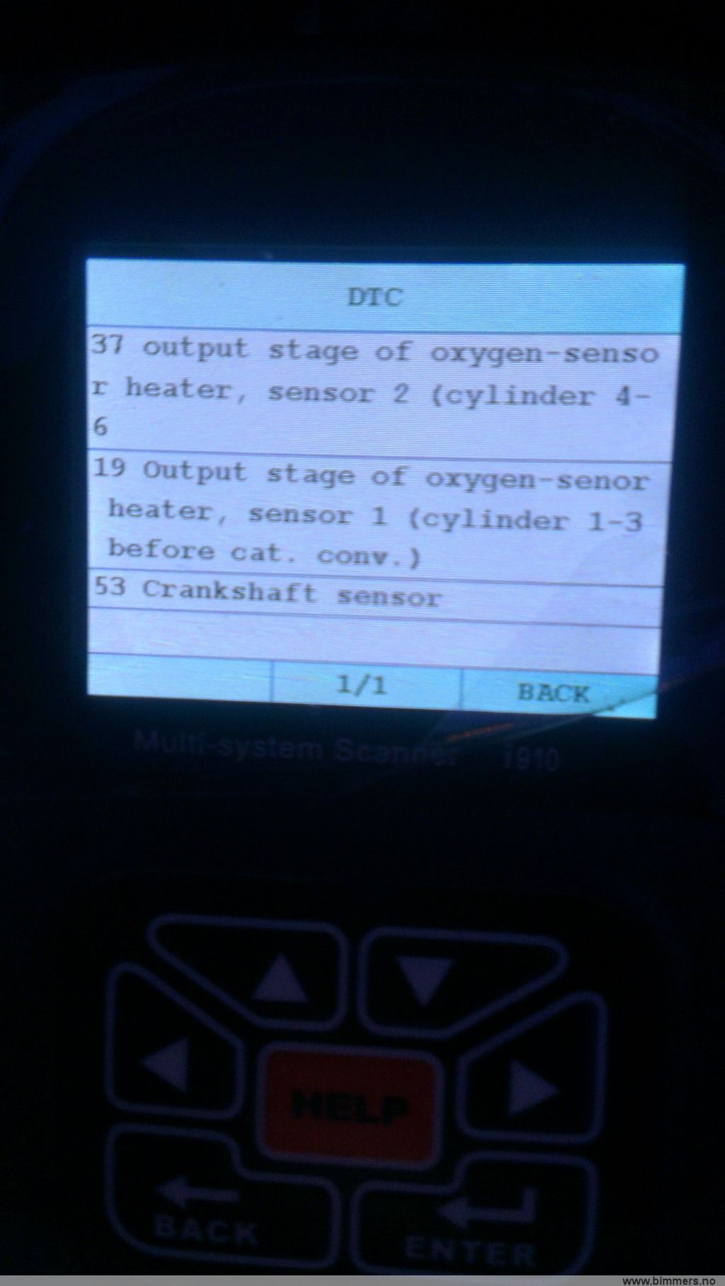

Spectral72 Skrevet Mars 25, 2013 Forfatter Skrevet Mars 25, 2013 Oppdatering.... Kjørte bilen varm i dag, og lot den stå litt på tomgang. Vips... den stoppa, og igjen umulig å få start på. Fram med diagnose apparatet. 53 - CRANKSHAFT SENSOR
Spectral72 Skrevet Mars 25, 2013 Forfatter Skrevet Mars 25, 2013 Da er det bare å få tak i nye veivsensor regner jeg med. Er det poeng å skifte kamsensor også da eller ? Det er sikkert bare å få skiftet lambda sondene også regner jeg med siden det nå først er feil på dem i diagnosen. PS... Fikk også en ny feilmelding under kjøring av diagnose med motor i gang... 21 - AUXILIARY WATER PUMP Snakker vi da om den gode gamle vannpumpa ??

Spectral72 Skrevet Mars 29, 2013 Forfatter Skrevet Mars 29, 2013 Nå tok jeg både Combatkit og diagnosetesteren min for god fisk, så jeg har nå handlet ny Aux pumpe og venter på den fra våre tyske venner. Når det gjelder kamakselsensor og veivsensor så bestilte jeg likeså godt det og. Det var diagnose apparatet som viste Crankshaft sensor da bilen stoppet atter en gang på tomgang, så jeg skifter i vei så vente tiden er laaaaaang......
D.Toft Skrevet Mars 29, 2013 Skrevet Mars 29, 2013 maxi: jepp det er aux pumpen eller det vil si, der er komplett pumpe med ventiler. godt du bytter begge sensorene, da dem kan gi feilmedldinger mot hverandre, du kn få opp feilmelding på deffekt kam sensor, men så er det egentlig veiv sensor som er gåen. så lurt gjort av deg
