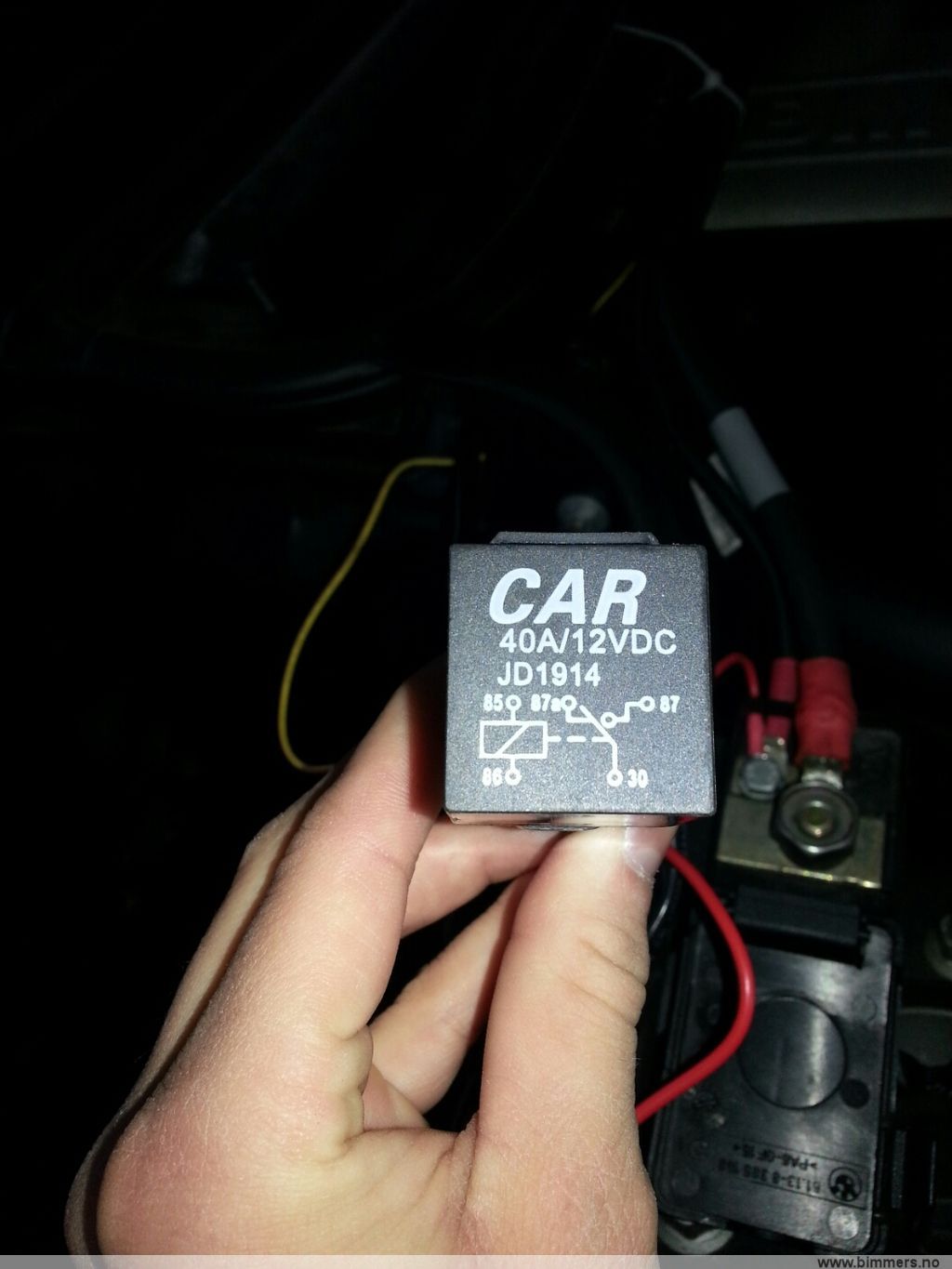

Hei. Har koblet AE's på min BMW E46. Når jeg kobler den blåe ledningen til parklysene, kommer den en irriterende
"tikkelyd" + at lysene (AE) blinker. Når jeg kobler den gule ledningen (som egentlig skal kobles på coupélys) til
parklysene kommer ikke "tikkelyden", men lysene blinker fortsatt! :(
Har lagt ved et bilde av hvordan reléet ser ut og linker til en youtube-video som viser "tikkelyden"
Setter utrolig stor pris på hjelp! :D

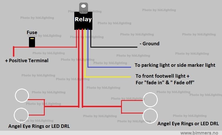

Dette skal fungere:
1. Koble 86 til 0V (jord)
2. Koble 85 til parklyset (eller tenning)
4. Koble 30 til + på angle eyes
5. Koble - på angle eyes til 0V (jord)
6. Koble 87 via sikring til batteri +
7. Koble 87A til cupè/fotbrønn lys (dersom du ønsker fading)

Det er punkt to jeg sliter med! :(
Har du peiling på hvor denne ledningen er? Har sett igjennom 20 DIYs, og alle kobler til en rød/hvit/gul ledning i ECU-boksen. Men denne ledningen har ikke jeg...
ingen problem, jeg tok å la en ledning fra orginal parklysholder og ut gjennom baksiden på lykten :)
Skjønner ikke helt hva du mener :oops:
lokaliser pæreholderen, så finner du +kabelen på denne, jeg tok +kabelen ut fra pæreholderen, loddet på en ny ledning, borret hull i lykten på baksiden og la ledningen ut igjennom der :)
Åja! :) Hadde du da samme ledningsnett som det jeg har? Så da kan jeg koble den gule ledningen min
på "+"-kablenen? Skjønner ikke hvorfor borret hull i lykten...
den gule er jo til interiør lys.
borret hull i lykten for å trekke ut en kabel, gjøre det lettere for meg.
har samme elnett ja :)

Beklager, mente den blåe. Skal gå ut å prøve med en gang!
Takk for hjelpen! :D
