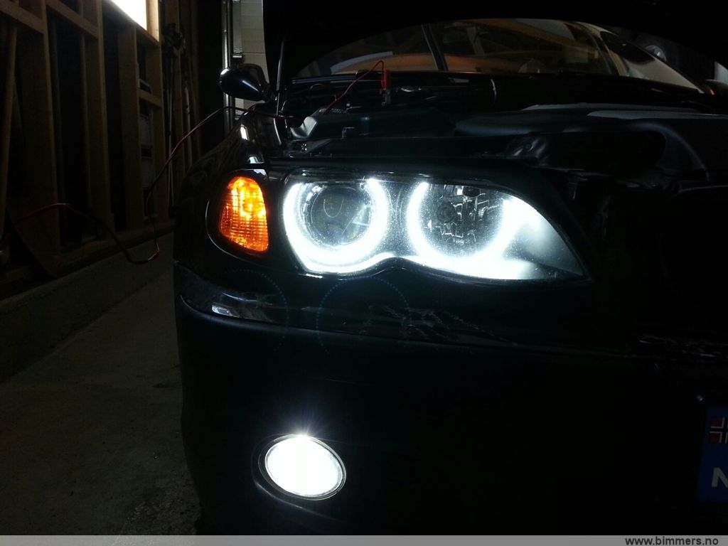

Angel Eyes: relé problem (?) - AE blinker og relé "tikker"
hvordan blinking har du?
kan være den irriterendes pæresjekken som lager masse kødd.
Neida, nå gikk det!! :) Tusen takk for hjelpen! Har brukt utallige mange timer på
disse ringene
kun blinklys på ene siden eller på begge?
at blinklyset lyser er pga mangel på parklys pære, da går den automatisk på halv styrke i blinklyset.
dette mener jeg kan kodes vekk.
eller om det kun er ene siden som lyser, så er det vel den siden som ikke har styrestrøm til AE, legg opp kabel fra den siden og kansje?
Lyser på begge sidene. Det skal være mulig å koble to motstander mellom "+" og "-" på hver av pærene.
